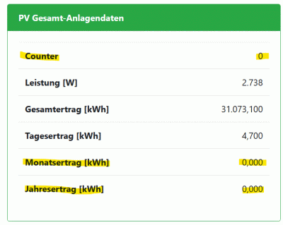

ich habe ein paar Fragen zu den MQTT-Modulen sowie zur Statusanzeige und würde mich über jede Antwort freuen. Leider konnte ich trotz Wühlen im Forum keine Antworten finden.
Zum Modul EVU MQTT habe ich folgende Frage:
openWB/set/evu/WPhase1-3: werden diese Werte in der Steuerung der OpenWB irgendwo verwendet, falls ja, erwartet hier die OpenWB die Wirkleistung oder die Scheinleistung (das EMS meiner PV-Anlage liefert beide Werte, zusätzlich noch die Blindleistung)? Oder ist das nur eine informative Anzeige, bei der ich frei entscheiden kann, was ich mir anzeigen lassen möchte?
Zur Statusanzeige konnte ich leider keine Doku finden, die die angezeigten Werte erklärt. Ich habe die OpenWB bereits ein paar Tage in Betrieb und füttere die fleißig mit den Daten aus dem EMS. Zum Feld "PV Gesamt-Anlagedaten" habe ich folgende Fragen:
Was bedeutet der Wert "Counter"?
Der Tagesertrag wird bereits fleißig aktualisiert, bei Monat und Jahr allerdings steht immer noch "0". Wird das erst nach Ablauf des aktuellen Monats/Jahrs aktualisiert?
Danke für jedwede Hilfe!

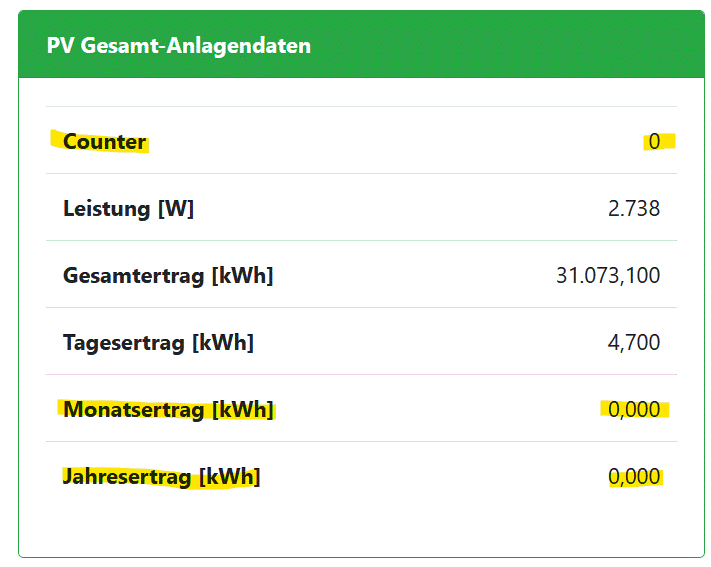

ich wiederhole nochmal meine Fragen:
Gibt es wirklich niemanden, der das weiß?
Herzlichen Dank für jede Hilfe!

Re: Fragen zu MQTT Modul EVU und zur Statusanzeige
Zu den Leistugen kann ich nichts erhellendes sagen, ich würde aber davon ausgehen, dass die Leistung gemeint ist, die ein Zähler so nromalerweise für Rechnungszwexke zählt. Das dürfte die Wirkleistung sein. Blindleistung wird im privaten Umfeld nicht bezahlt, Scheinleistung, keine Ahnung.
Nun zum Counter bei deinem PV-Modul. Hier braucht‘s die Zählerdaten, ein simulierter Zähler (simcount) wie bei Zwischen- (oder EVU-) Zählern gibt es nicht.
