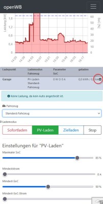

Ich versuche, für meine Anforderung das "Standard-Legacy"-Theme für die Bedienung am Handy und technisch weniger versierte Personen zu entschlacken. Standardmäßig gibt es da viele Funktionen und Einstellungen, die hier im täglichen Betrieb nicht benötigt werden, aber Potential zur Fehlbedienung haben. Viele unnötige Funktionen hab ich bereits entfernt bzw. umgebaut, aber mit meinen recht bescheidenen HTML-Kenntnissen hänge ich gerade beim Auf-/Zuklappen des Ladepunktes. Da wir hier nur einen Ladepunkt haben hätte ich gerne, dass dieser _immer_ aufgeklappt wird wenn man die Seite öffnet. Der zusätzliche Klick auf das kleine +-Symbol nervt und nicht selten trifft man das kleine "+" am Handy auch nicht richtig oder man klickt was falsches.
Kann mir jemand einen Tipp geben wo ich am Code der index.html hinlangen muss?
Viele Grüße, heidanei

Update: Hab's selber gefunden (Zeile 474):
<div id="collapseChargePoint0" data-parent="#chargePointAccordion" class="card-body collapse">
entfernt, schon ist's immer aufgeklappt! :) Jetzt ist nur noch das nutzlose "+"-Symbol da, wenn einer weiß wo das noch steckt, wäre dankbar! :)

Chrome auf machen, auf das "Plus" mt der Maus drauf, rechte Maustaste und dann ganz unten "Untersuchen" anklicken, dann kommst du genau da raus.

derNeueDet hat geschrieben: Mi Dez 06, 2023 5:02 pm Chrome auf machen, auf das "Plus" mt der Maus drauf, rechte Maustaste und dann ganz unten "Untersuchen" anklicken, dann kommst du genau da raus.
Merci! Cool, was Chromium da kann! :) Nutze Chrome kaum, drum kannte ich das noch gar nicht.
