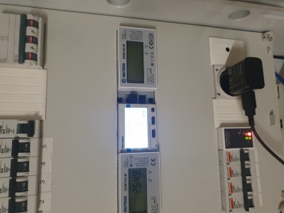

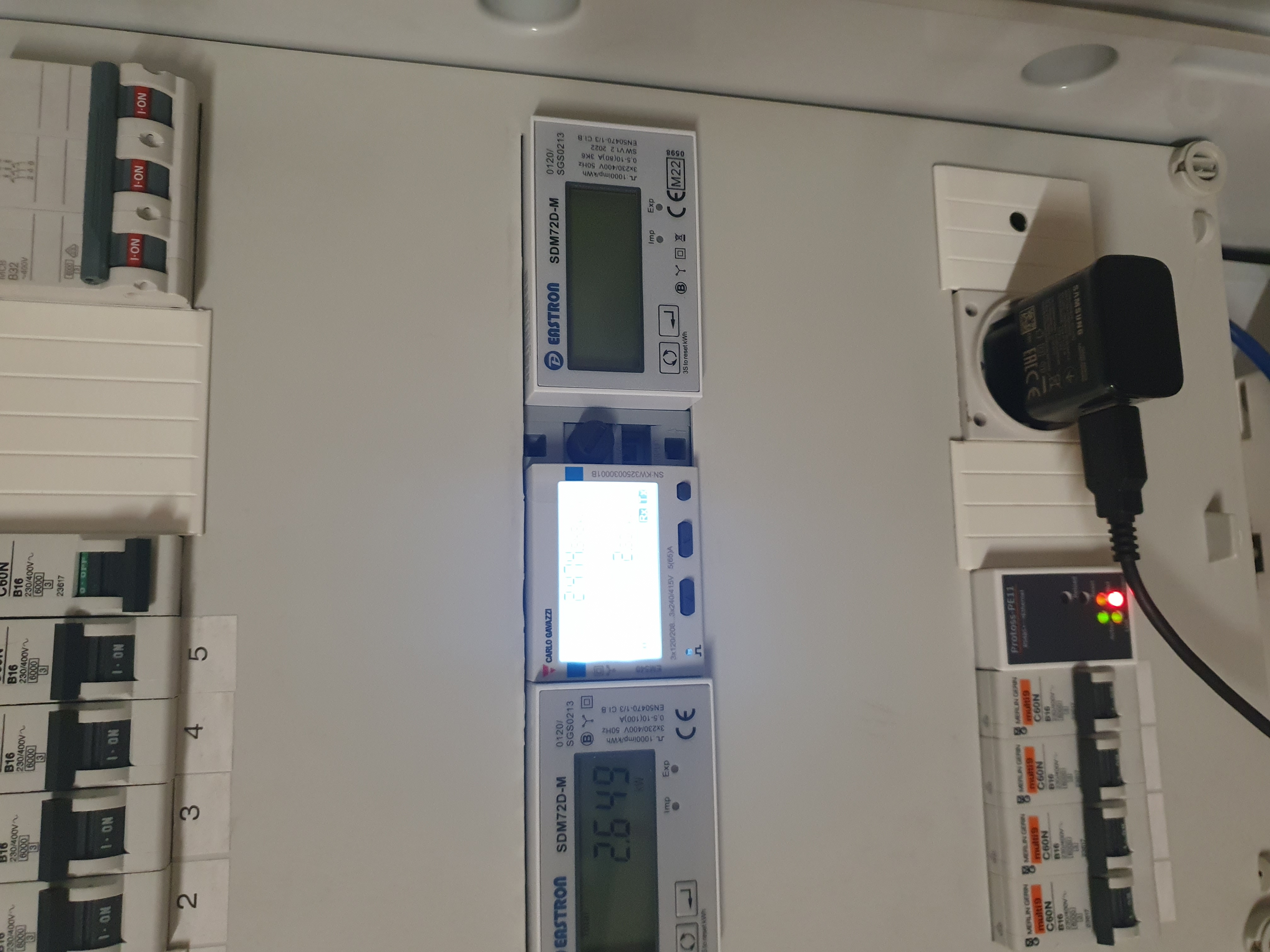

Sieht dann so aus SDMs statt Lovato

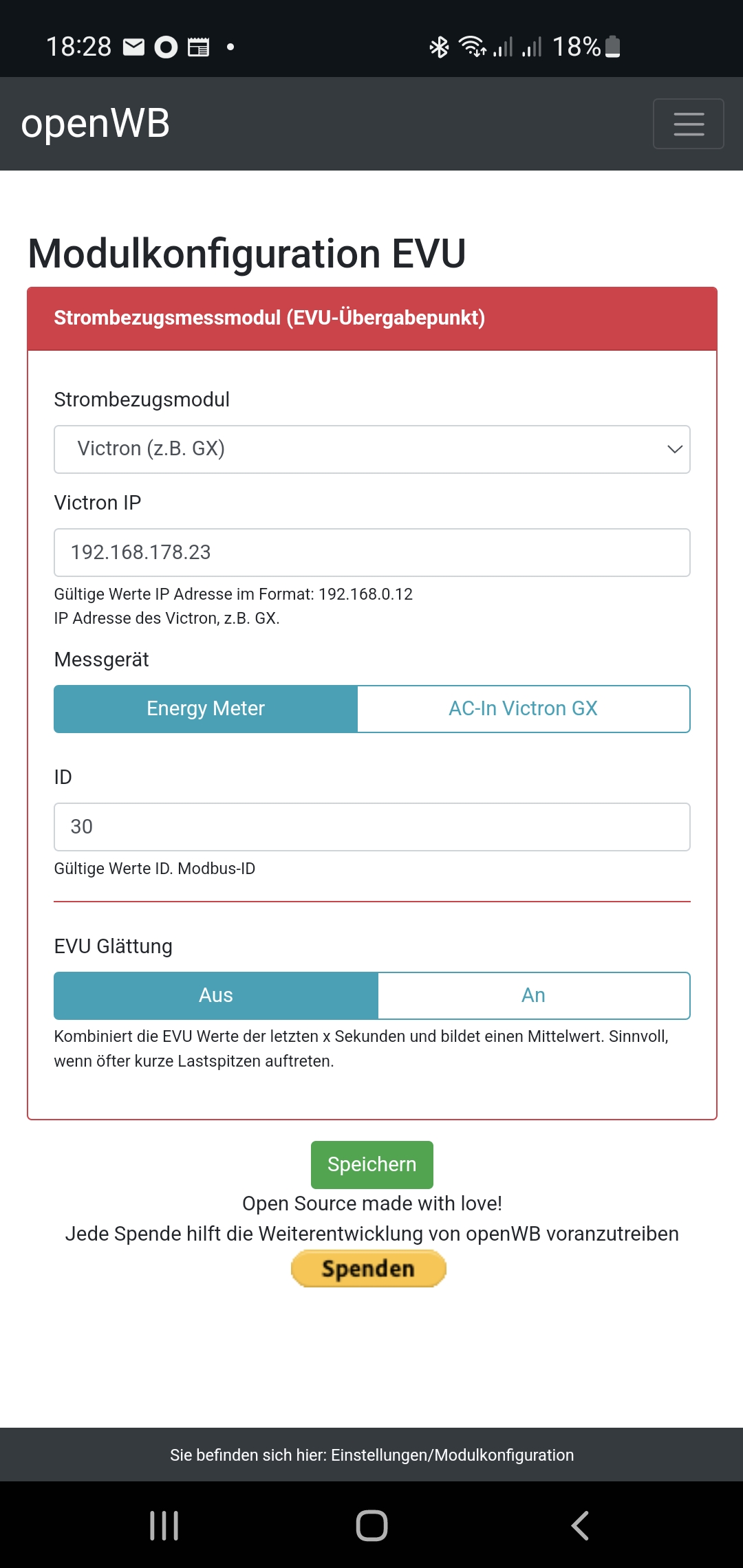

Als EVU Modul habe ich Victron CerboGX gewählt - funktioniert .

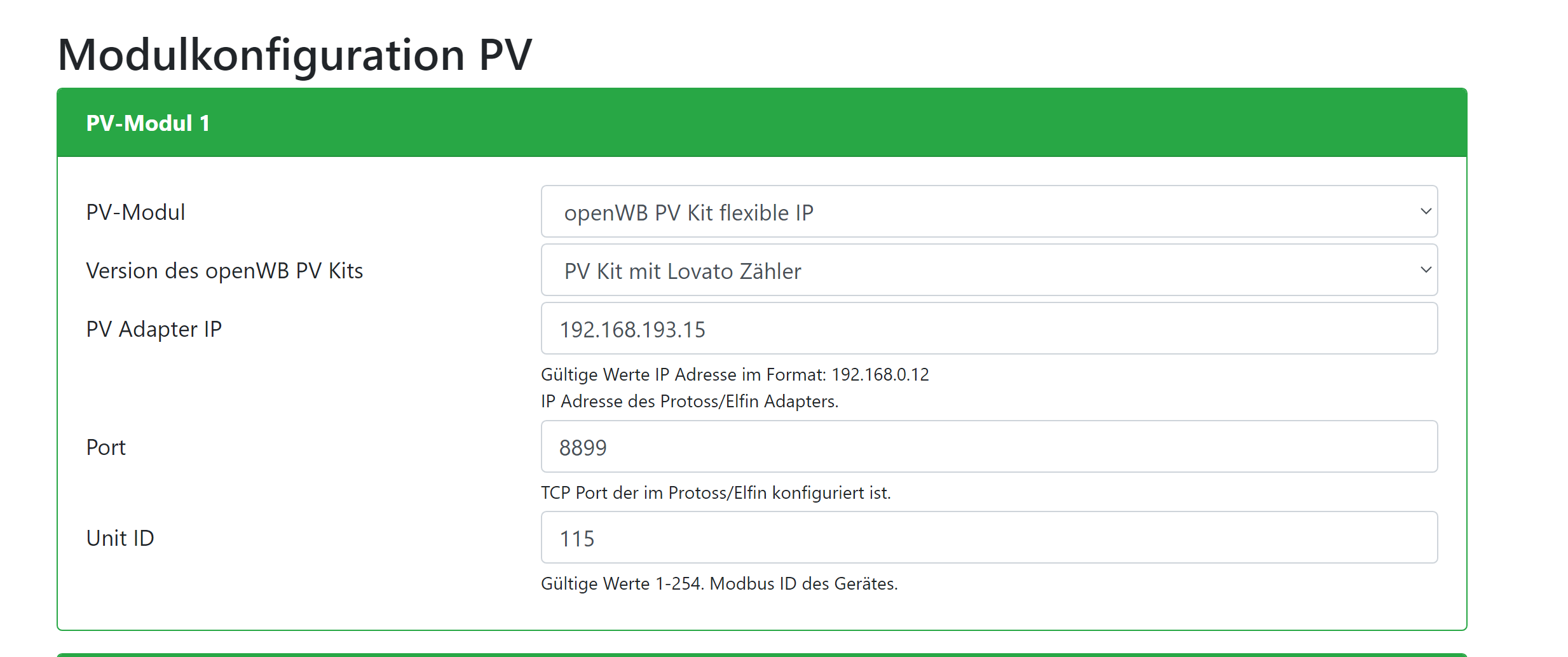

Als PV Modul wollte ich jetzt den Lovato als "openWB-Kit-Flex" hinterlegen.
Wie bekomme ich jetzt aber die IP, Port und ID heraus? Ist ja statisch hinterlegt (kein DHCP).
Muss ich etwas reseten? Wenn ja wen und wie? und wo kann ich dann de3n Port und die ID ablesen?
Danke für eure Unterstützung

Wenn es ein EVU Kit war,
IP: 192.168.193.15
Port: 8899
ID Lovato sollte 5 sein. Ansonsten 2 probieren
