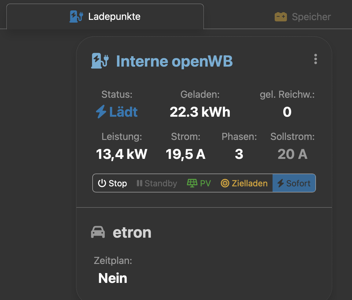

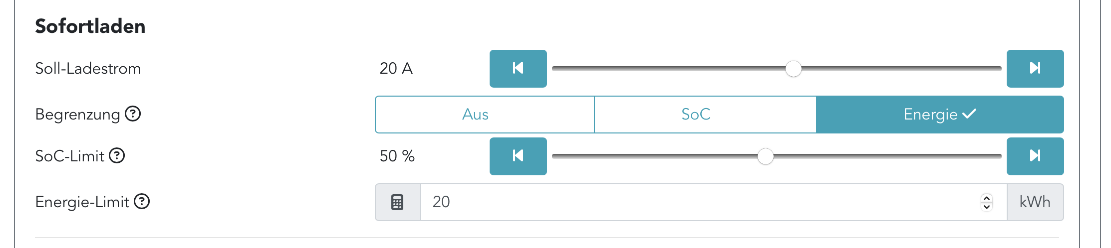

bei meiner OpenWP (2.1.2 Release) wird das Energie-Limit beim Sofort-Laden nicht eingehalten. Heute habe ich 20 kWh eingestellt und bei 22 kWh habe ich dann manuell gestoppt.
Was mache ich falsch? In der Box wurde Sofort-Laden gestartet und anschließend das Limit von zuvor 30 auf 20 kWh reduziert. Verträgt sie das nicht? Muss der Wert von dem Lade-Start eingestellt sein?
