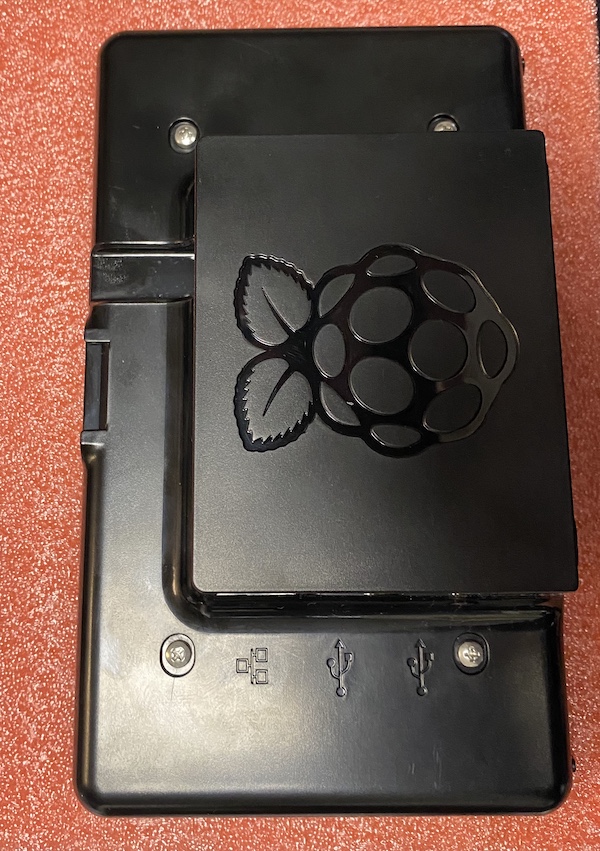

um den WAF und den Komfort zu erhöhen, denke ich über das externe Display nach.
Neben dem Foto im Shop habe ich nur das hier gefunden: viewtopic.php?f=7&t=547&p=5414&hilit=display#p5414
Folgende Fragen:
- Wie sieht denn die Rückseite genau aus?..gibt es ein Foto?
- gibt es eine Version, die über POE (802.3at/af) direkt am LAN nutzbar ist?
- alternativ, wie ist der externe Stromanschluss (Rundstecker Durchmesser/ Micro-USb) und die Leistungsaufnahme (typische, externe POE-Adapter liefern 5V/9V/12V and 2A - daher wären 12V gut ;-) ?
Danke,
hominidae
Nicht direkt.
Es gibt POE auf 5V micro USB Adapter, die liefern 2A, das reicht aus.
5V MicroUSB und 2A geht sich aus.

Unter der Abdeckung hat es zwei Aussparungen (für Wandbefestigung), welche genau die Masse einer kleinen VESA Halterung haben. Ich habe mein externes Display mit einer solchen Halterung schwenkbar montiert.

...echt?.. 5V/2A reichen für den PI und Touch-Display...das ist gut!
Irgendeine Empfehlung für einen kleinen, zuverlässigen und passenden POE-Splitter?
Ich habe diverse 5/9/12V Splitter, aber die sind einfach zu gross.
...die in dem anderen Link angegeben Löcher, die dann dort für die VESA-Halterung genutzt wurden, sind auf dem Bild schwer/garnicht zu sehen.
Gibt es die wirklich (noch)? ;-)
Edit: Ah, sehe gerade die Nachricht von @humschti: ...danke!...also bleibt das Gehäuse des PI dann hinten offen?

Ja, die hintere Abdeckung kannst du natürlich nicht mehr verwenden; aber ein grosser Teil wird ja von der Halterung selbst verdeckt.
