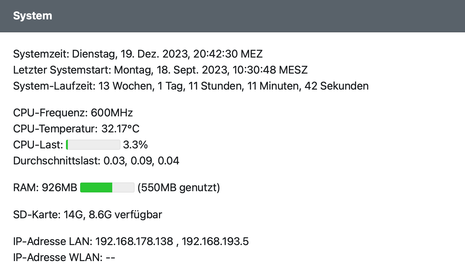

Laut Systeminfo ist auf der SD Karte noch 8GB von 14GB Platz und der RAM nur zur Hälfte gefüllt. Was könnte denn an der Karte defekt sein?
Die letzten Ladezüglen sind im November alle hinterlegt. Lediglich die im Dezember nicht.....mhhh.
Dumm, Backups habe ich bisher noch keine gemacht -- war mir bisher nicht in den Sinn gekommen. Bin da auch eher ein Freund von Automatismen. Aber okay. Ich werde jetzt mal eins machen damit wenigstens bis November die Daten nicht weg sind.

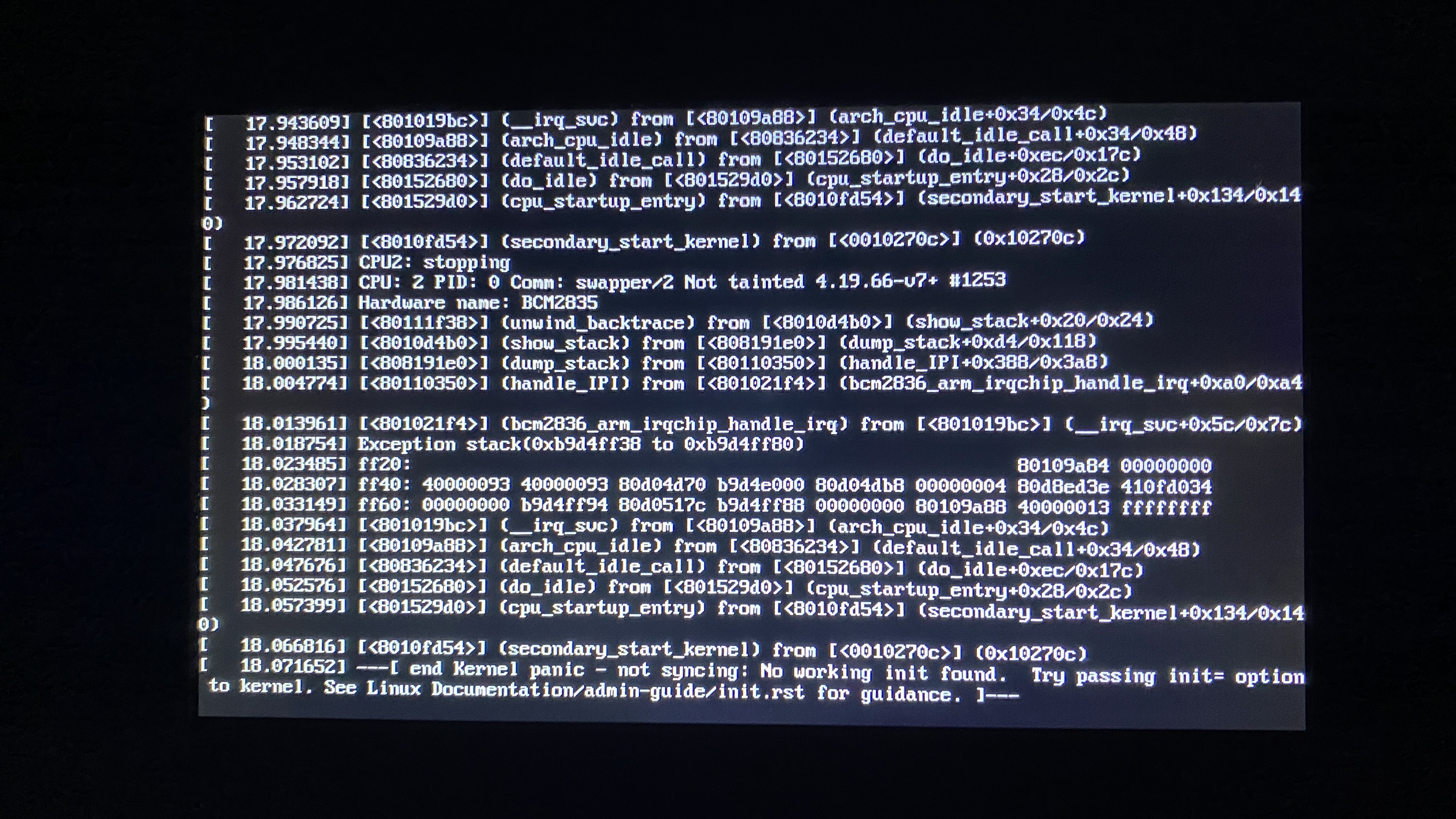

So ich glaube da liegt ein größeres Problem vor. Wie soll ich denn da bestenfalls vorgehen?

Re: Ladeprotokoll für 12/2023 wird nicht angezeigt
SD Karte ist defekt. Schreib an den Support und lass dir eine neue SD Karte schicken. Hoffe du hast Backups gemacht.
