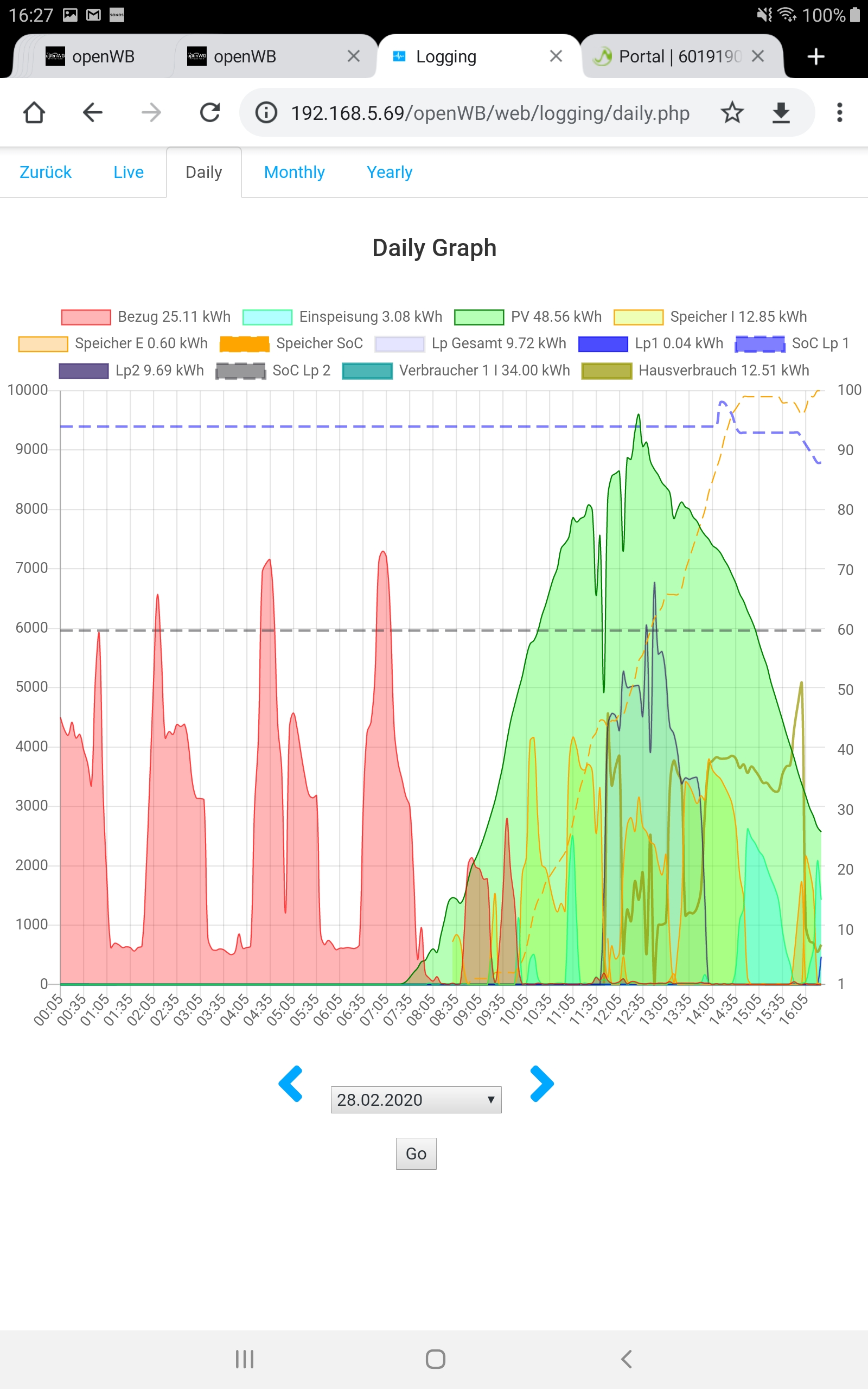

Hier das Daily Openwb log
Neu wird für das e3dc die Zähler Speicher I (hier 12.xx) und Speicher E (hier 0.yy) nachgeführt.
(695.07 KiB) 1534-mal heruntergeladen

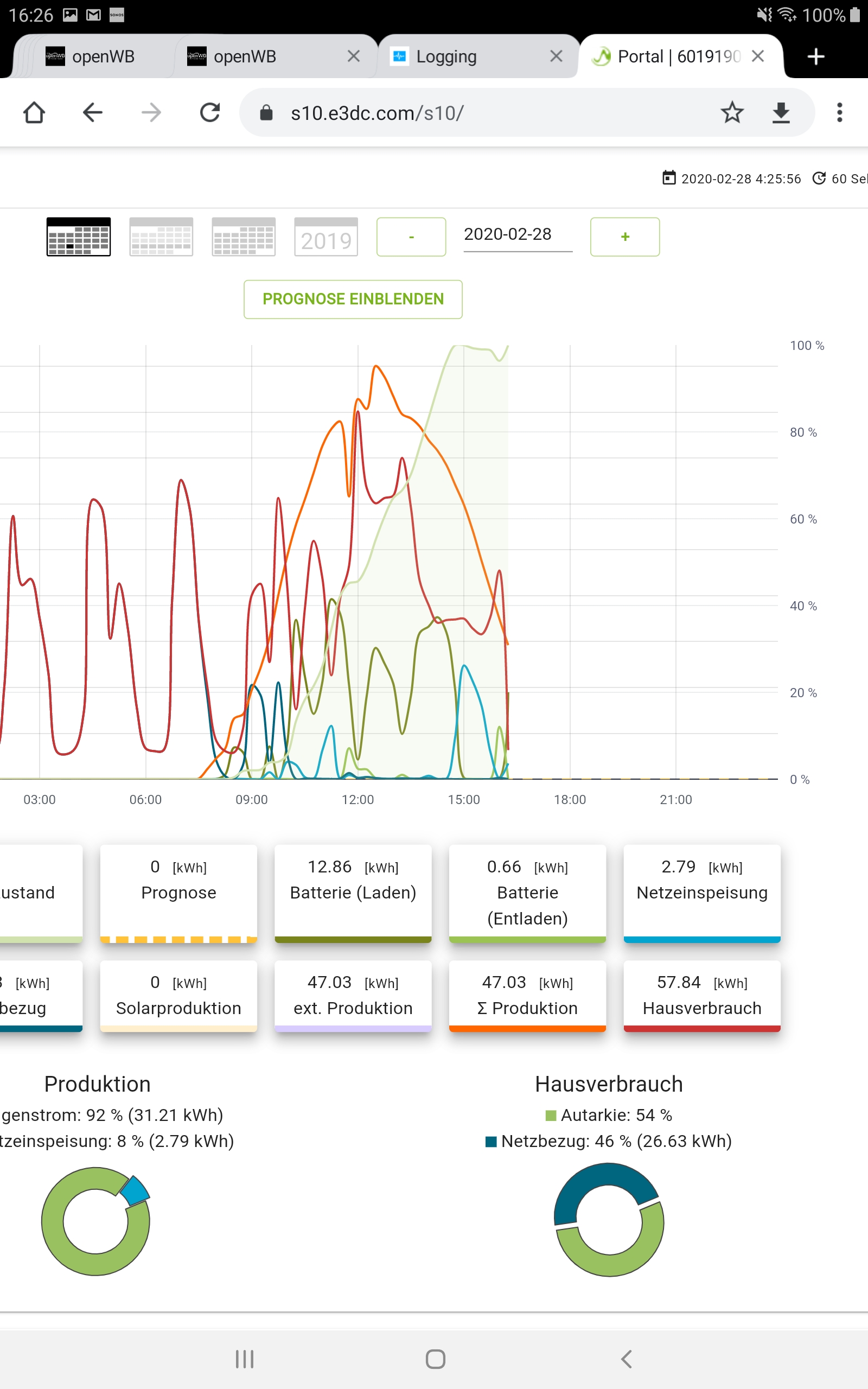

Auf dem e3dc Portal sieht es zum gleichen Zeitpunkt so aus:
(643.31 KiB) 1534-mal heruntergeladen
Hier sind es die Zähler Batterie laden (12.xx) und Batterie entladen (0.yy),
