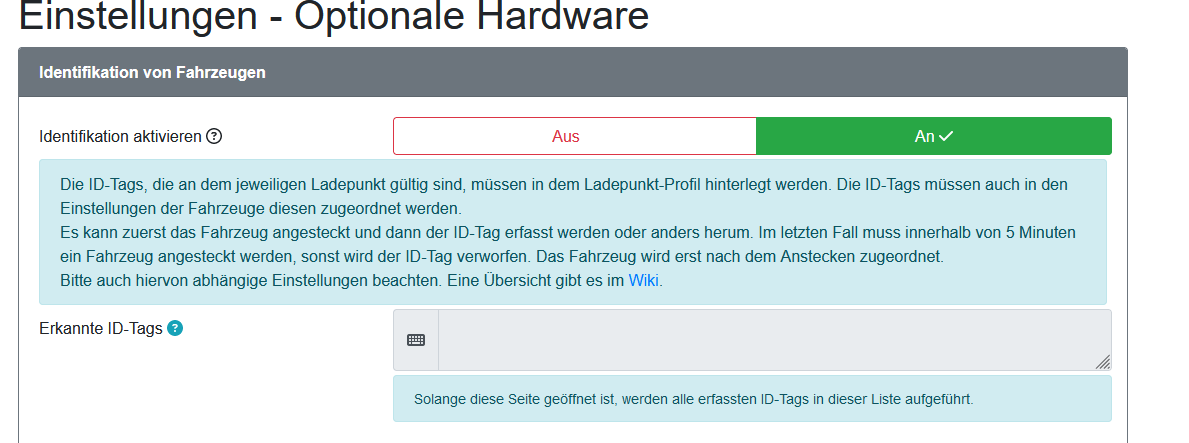

Ist heute angekommen, wäre aber auch schön wenn da irgend ein kleine Beschreibung bei wäre, ich habe die openWB spannungslos gemacht, den Reader innen in den Deckel geklebt und neu gestartet.
Angebeblich sollen neue Tags hier auftauchen:
Wenn das so sein soll, dann funktioniert es nicht, bin auf 2.1.3-Alpha.2 2023-12-21 08:03:10 +0100 [14bfd031f]. Charging Stack Version = 3.2.1
Update: Wenn ein EV anfgeschlossen ist, dann kann ich die Tags auf obiger Seite auslesen.
Update 2: scheint zu funktionieren.
