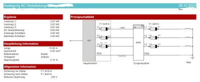

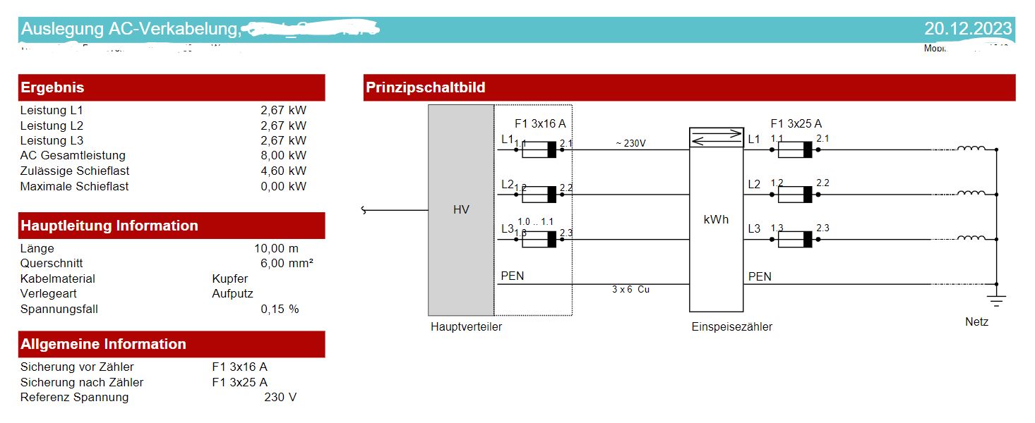

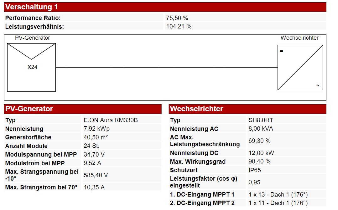

Als Schaltpläne habe ich folgendes bekommen:

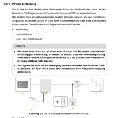

Übernimmt der Wechselrichter die Kommunikation mit dem Speicher oder dem Netz?
Denn lt. Handbuch des Wechselrichters ist C = Dreiphasiger Smart Energy Meter: Misst die Exportleistung und kommuniziert über einen RS485-Port mit dem Wechselrichter.
Und den Smart Energy Meter habe ich ja dann ohne GridX Box nicht mehr... KORREKTUR: lt. Anleitung ist ein Smart Energy Meter im Lieferumfang des Wechselrichter dabei.

Nochmal konkret richtig zusammengefasst?
Die Gridbox spare ich mir.
Der WR übernimmt die Kommunikation mit dem Speicher.
Smart Energy Meter ist bei dem WR dabei und übernimmt die Kommunikation mit dem Stromnetz.
Beide Kits (EVU und Speicher) müssen verbaut werden, damit die openWBs mit WR und Speicher kommunizieren.
Später kaufe ich mir - wenn die "dumme" vorhandene Wärmepumpe kaputt ist - eine openWB-fähige Wärmepumpe.
Weitere Komponenten wie die Gridbox oder später andere Home Manager sind dafür nicht notwendig.

Ich denke eher, dass du die Gridbox durch ein Sungrow-kompatibles Smartmeter (= ähnlich EVU-Kit, aber für Sungrow passend) ersetzen musst.
Dann passt dein Energiesystem (PVA, WR, Speicher), weil es die korrekten EVU-Werte lokal (ohne cloud) schnell und zuverlässig an den Sungrow-WR per RS485-Datenleitung liefert.
OpenWB holt sich dann diese EVU-Daten (sowie PV-Werte) vom Sungrow-WR ab und steuert die 2 WB.
WP dann später über das openWB-Smarthome.
