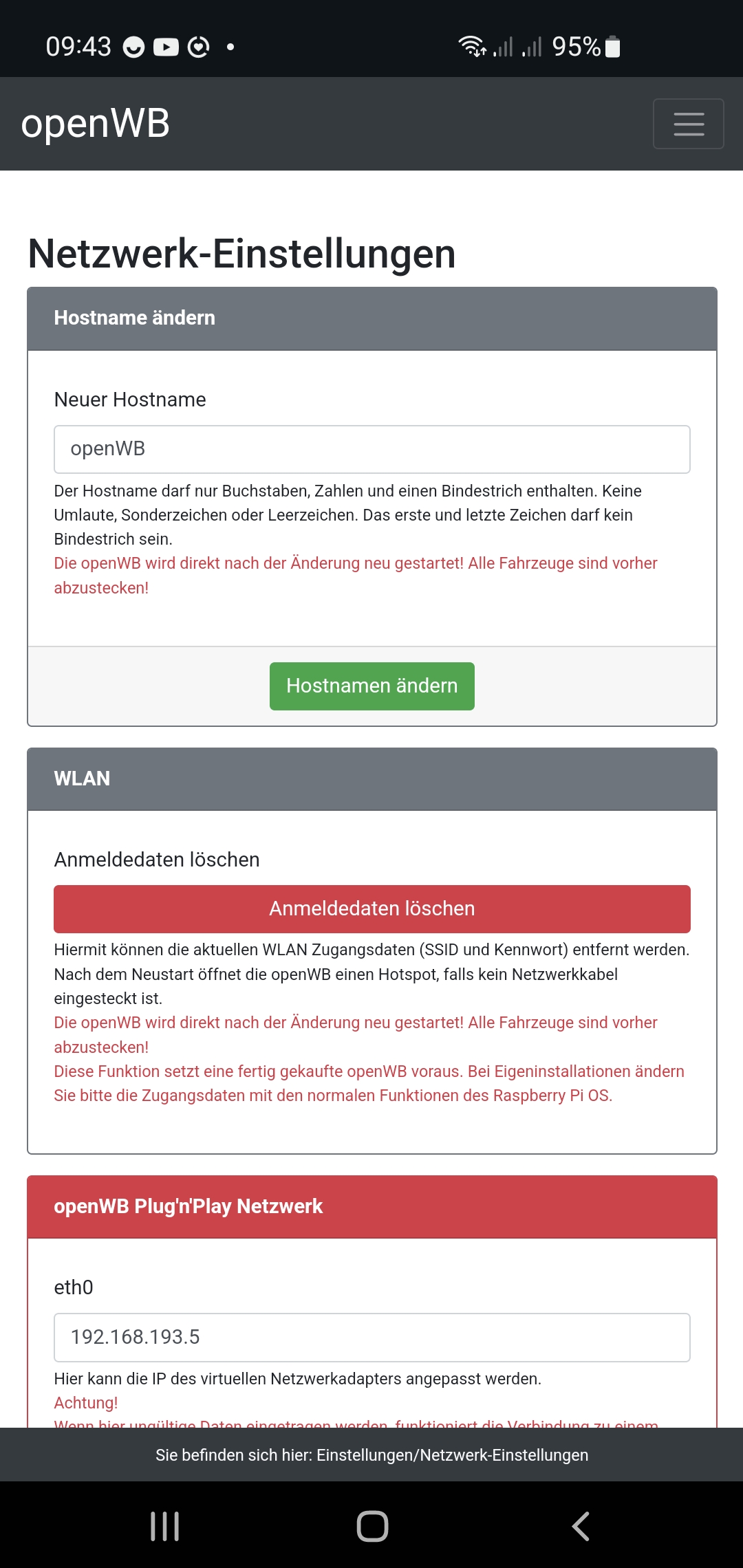

Ich würde auch gerne die DNS-Adresse anstatt der IP nutzen, kann dies aber für meinen 2. Ladepunkt nicht, da dieser den gleichen Namen wie meine erste openWB hat. In der 1.9er Version konnte man den Namen ändern.

Re: feste IP Adresse für openWB
Welche Version? V 1.9 oder V2.x?
Bei V 1.9 kannst du den Name ändern.

Super. Das hat mir gerade geholfen. Ich habe die 2.0 Software auf der Wallbox.
Unter openwb-2.local lässt sie sich ansprechen.
Danke für den Tip.
