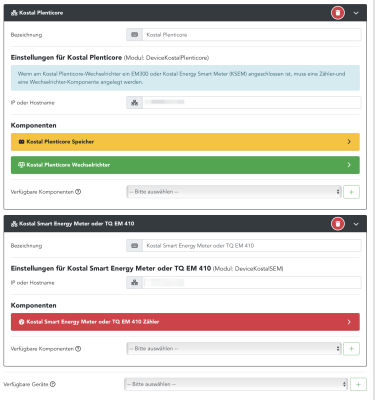

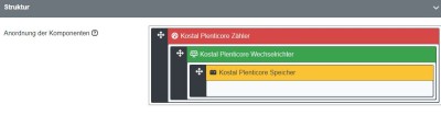

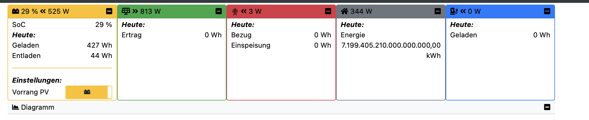

Hallo nochmal,
ich habe mir nun das Image der V. 2 installiert und auf neuem Stand gebracht. Aktuell bekomme ich den korrekten Heimverbrauch angezeigt, aber unter Energie einen Fantasiewert:
Heute:
Energie
7.199.405.210.000.000.000,00 kWh
Eigerichtet ist ein Gerät Kostal Plenticor mit den Modulen Wechselrichter und Batterie und der KSEM als Extra Gerät, weil ich keine Werte bekommen habe, wenn ich das Modul Plenticore Zähler unter dem Gerät Kostal Plenticore eingerichtet habe. Habe ich irgendwo einen Fehler in der Konfiguration?
Arne
Heute:
Energie

Auch die Daten für die Leistung stimmen nicht. Kostal liefert keine Zählerstände, daher berechnet openWB diese anhand der Leistung. Dh zunächst müssen die Leistungen passen, dann nochmal die Komponenten neu anlegen, um die berechneten Zählerstände zurücksetzen.
Kann man im Plenticore die Word-Order einstellen? Es wird little endian erwartet.

Wieso liefert denn Kostal keine Zählerstände?
Es gibt für die Wechselrichter und KSEM sowohl Tagezähler, als auch Gesamtzähler in der Kommunikation.

Für Kostal Plenticore WR und KSEM werden die Zählerstände ausgelesen. Hast Du die Register für die Zählerstände von Kostal Plenticore Zähler und Speicher?

Am sinnvollsten vermutlich Gesamtzähler!?LenaK hat geschrieben: Mi Jan 31, 2024 8:46 am Für Kostal Plenticore WR und KSEM werden die Zählerstände ausgelesen. Hast Du die Register für die Zählerstände von Kostal Plenticore Zähler und Speicher?
Da gibt es einige im Plenticore auszulesen, je nachdem was man braucht. Interessant sind wohl vor allem:
- Addr. 0x140 / 320 für "Total yield" in Wh
- Addr. 0x416 / 1046 für "Total DC charge energy (DC-side to battery)" in Wh
- Addr. 0x418 / 1048 für "Total DC discharge energy (DC-side from battery)" in Wh
- Addr. 0x41C / 1052 für "Total AC discharge energy (battery to grid)" in Wh
- Addr. 0x6E / 110 für "Total home consumption Battery" in Wh
- Addr. 0x70 / 112 für "Total home consumption Grid" in Wh
- Addr. 0x72 / 114 für "Total home consumption PV" in Wh
Quelle: "https://cdn-production.kostal.com/-/med ... hybrid.pdf"
Dann gibt es im KSEM auch noch ein paar relevante Zähler, wenn nicht direkt über Plenticore mit ausgelesen:
- Holding Register Addr. 0x200 / 512 "Total Imported Energy" (Wirkenergie) in 0,1 Wh
- Holding Register Addr. 0x204 / 516 "Total Exported Energy" (Wirkenergie) in 0,1 Wh
Quelle: "https://cdn-production.kostal.com/-/med ... sem_de.pdf"
