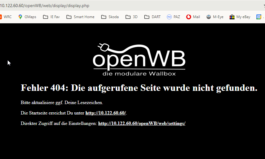

BTW: Erreicht man das openWB Display unter 2.x nicht mehr so wie früher? Gibt es da jetzt einen anderen Link, oder geht das jetzt gar nicht mehr?

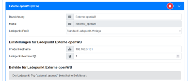

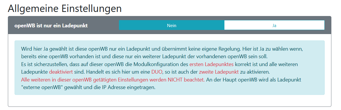

Eine einfacher Probier-Aufbau ist den Standalone auf 2.x laufen zu lassen und der standard+ (oder was Du auch immer für eine Hardware hast) unter 1.9 zu sagen, sie sei nur ein Ladepunkt, der extern gesteuert wird. So kannst Du immer mal auf der 1.9 nachschauen und mit der 2 steuern. Wenn alles klappt, steckst Du die 2er Karte aus der Standalone in den openWB-Raspi.
So habe ich es gemacht, bis ich aus dem Shop 2er-SD-Karten gekauft habe und da dann das Konfigurationsdaten-Übernehmen aus dem 1.9er Backup gemacht habe damit die Seriennummern auf die 2.er Software übertragen werden. Mir ist die Konfiguration egal, die hab' ich eben schnell zusammengeklickt.

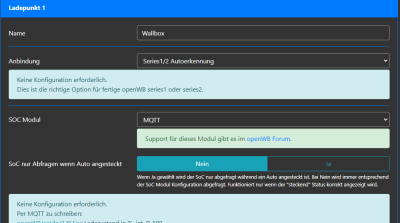

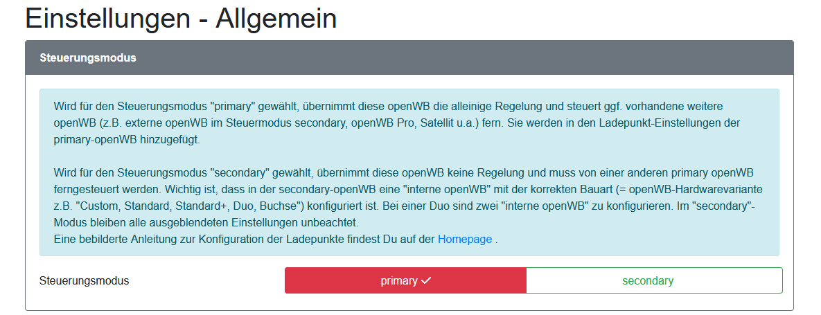

ich habe eine Standalone mit 2.0 und die WB selbst mit 1.9 in Betrieb.
Die Einstellung wer der Master ist und daher die Regelung übernimmt,
switcht Du auf der openWB (1.9 )
mit ja für den Standalone Betrieb oder umgekehrt für ohne Standalone aus:
und auf der Standalone mit 2.x entsprechend Ich betreibe beide Versionen parallel, auch wenn die Standalone die Regelung nicht macht; sie zeigt dann nur die Werte an.
Ich habe damit keine Systemprobleme.
Es gibt aber Solaredge User die hier Probleme, wegen des doppelten Datenabrufs haben.
Der komplette Link zur Anzeige in OWB2.x
http://IP-Adresse/openWB/web/themes/standard_legacy/
Geht aber auch nur mit der IP von OWB2.x

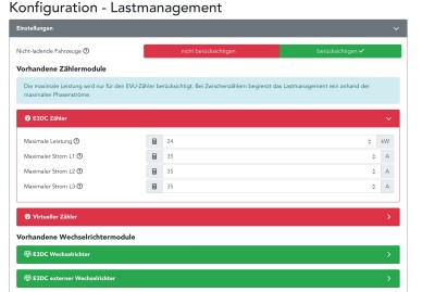

Ja und Nein, es haben sich für meinen Geschmack doch einige Begrifflichkeiten geändert und viele Dinge gibt es gar nicht mehr. Z.B. die konfigurierbare (2 Sekunden) Umschaltpause gibt es nicht mehr. Die konfigurierbare Absicherung des Hausanschluß (bei mir 35A) habe ich bis jetzt auch noch nicht gefunden.Gero hat geschrieben: Sa Dez 30, 2023 12:27 pm Mir ist die Konfiguration egal, die hab' ich eben schnell zusammengeklickt.

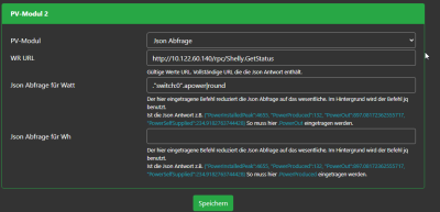

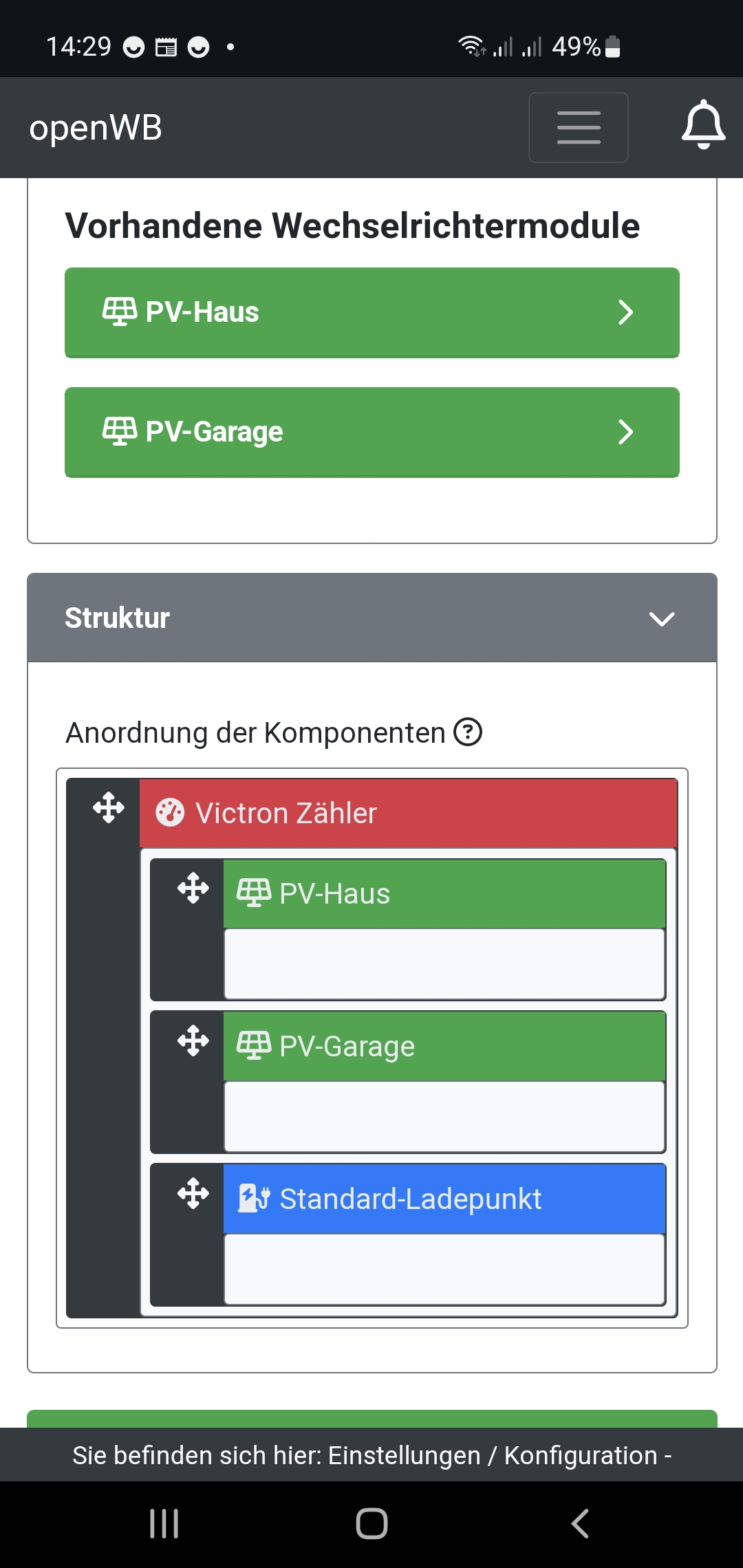

Ich suche mir gerade einen Ast, aber wo kann ich aus der 1.9 das zweite PV Modul in der 2.x eintragen?
oder das hier .......

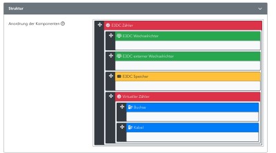

Ein weiteres PV Gerät einrichten und dann im Lastmanagement entsprechend anordnen.
Z.B. wie hier

Die ist ins Fahrzeugprofil gewandert. Ist ja quasi eine Eigenschaft eines Fahrzeugtyps, ob er zwischen Phasenumschaltungen mehr oder weniger Pause braucht. Idem mit CP-Unterbrechung.JB_Sullivan hat geschrieben: Sa Dez 30, 2023 12:58 pm Z.B. die konfigurierbare (2 Sekunden) Umschaltpause gibt es nicht mehr.
Die ist im Lastmanagement. Da kannst Du für jeden Zähler - nicht nur den EVU-Zähler - maximalwerte Eintragen.Die konfigurierbare Absicherung des Hausanschluß (bei mir 35A) habe ich bis jetzt auch noch nicht gefunden.
Wenn Du einen virtuellen Zähler vor die beiden Wallboxen packst, ist das das Loadsharing zwischen den Ladepunkten. Kannst Du auch auf "krumme" Werte begrenzen, nicht nur 11 oder 22kW.

Das ist dann z.B. so eine unglückliche Ausformulierung - Ich habe ein Fronius TS 63-A Smartmeter, was 63A pro Phase kann. Mein Hausanschluss ist aber über 3 x 35A abgesichert. Nach der Beschreibung soll ich hier den Wert des Smartmeter - also 63A eintragen, aber eigentlich gehören hier die 35 A des Hausanschluss rein wenn ich das richtig verstanden habe.Gero hat geschrieben: Sa Dez 30, 2023 3:04 pmDie ist im Lastmanagement. Da kannst Du für jeden Zähler - nicht nur den EVU-Zähler - maximalwerte Eintragen.Die konfigurierbare Absicherung des Hausanschluß (bei mir 35A) habe ich bis jetzt auch noch nicht gefunden.
Zum Smartmeter gibt es auch keine Leistungsangabe im Datenblatt. Also könnte ich mir jetzt per Formel mit den 63A eine Leistung ausrechnen. Ob das aber der tatsächlichen Leistung des SM entspricht???? Für was wird der Leistungswert des SM an der Stelle für die openWB gebraucht?

Die direktmessenden Zähler können üblicherweise bis 63A oder sogar bis 120A messen. Darüber wird mit Messwandlern gearbeitet, weil die Ströme im Zähler sonst zu groß werden - da muss ja aller Strom durch. Nun ist es aber so, dass der Zähler die Leistung misst und die Sicherungen bei einem bestimmten Strom auslösen. Wenn man nun das verhindern möchte, muss man dafür sorgen, dass nicht mehr als diese 35A durch den Zähler fließen. Und genau das passiert hier. Der Hausanschluss (also das verplombte dicke Ding am Ende des Kabels, was aus dem Boden/Wand kommt) ist nochmal wieder was anderes. Bei mir sind da 63A drin. In der Hauptverteilung 35A. Ich kann also dank der Sicherungen nur max. 35A beziehen, obwohl mir der Netzbetreiber irgendwie 80A so zugesichert hat.
Das mit den 63A des Zählers ist ein bisschen so wie die maximale Geschwindigkeit eines Autos. Das mag zwar 200km/h fahren können, ist aber nicht zielführend, wenn man nicht gerade auf einer deutschen Autobahn in einem Abschnitt ohne Tempolimit ist.
