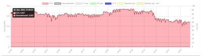

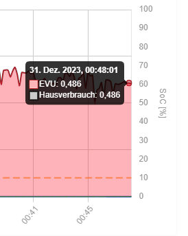

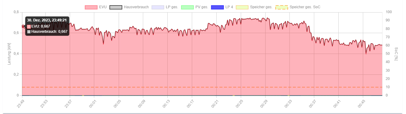

Aber - der Reboot scheint ziemlich genau nach 59 Minuten Laufzeit zu sein. Es wird immer etwas später von den Minuten her, weil die Zeit für das Hochfahren hoch hinzu kommt.
Der erste Datenpunkt im Chart war von 23:49:11 und der letzte vor dem Neustart war von 00:48:01:
Was wird einmal die Stunde ausgeführt? Und zwar nicht zur vollen Stunde, sondern nach einer Stunde Laufzeit?
