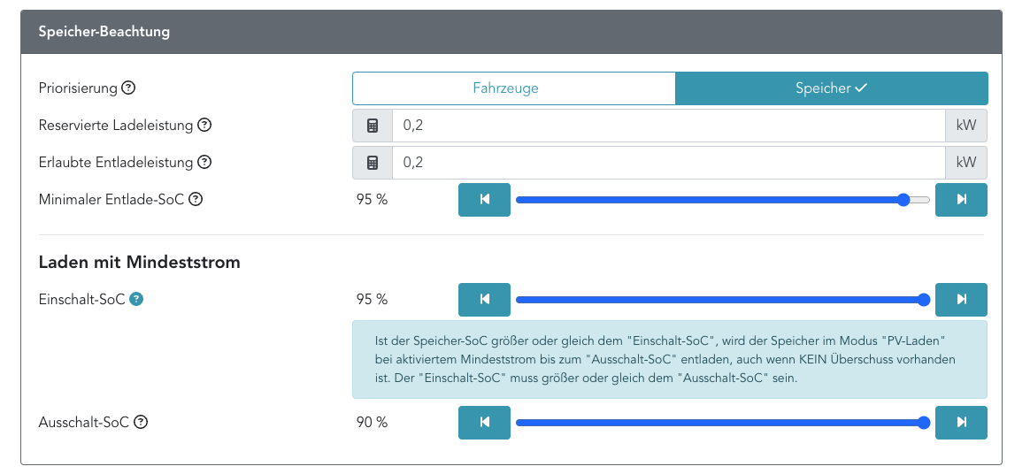

kann mir jemand sagen/erklären, warum ich als Minimum-SOC der Hausbatterie beim PV-Laden nicht 100% einstellen kann, sondern als Maximum 95% als Einschalt und 5%weniger (also 90%) als Ausschalt SOC??
Ich hätte halt gerne, das meine Hausbatterie VOLL ist, wenn er das Auto lädt....

Die Idee ist, möglichst wenig einzuspeisen oder zu beziehen.
Wen dein Akku voll ist, kann er die Spitzen bei ansteigender Solarleistung (wenn die Wolke gerade weg ist) bis das Auto nachgeregelt hat nicht aufnehmen und diese Spitze wird eingespeist. Umgekehrt muss, wenn die PV-Leistung plötzlich nach lässt, aus dem Netz genommen werden, wenn der Speicher nicht entladen werden darf.
Wen das für Dich nicht sinnvoll erscheint solltest Du die OWB zwischen Hausanschluss und Messpunkt des WR anschießen. Dann "sieht" der WR den Ladestrom nicht und das Auto wir nie aus dem Akku bedient. Allerdings erfordert dass einen zusätzlichen Messpunkt für die OWB (EVU-Kit) weil der Ladestrom aus Sicht des WR dann schon "Einspeisung" ist...

Das hat ne gewisse Logik, die ich nachvollziehen kann. Danke recht herzlich für die tolle Erklärung!
