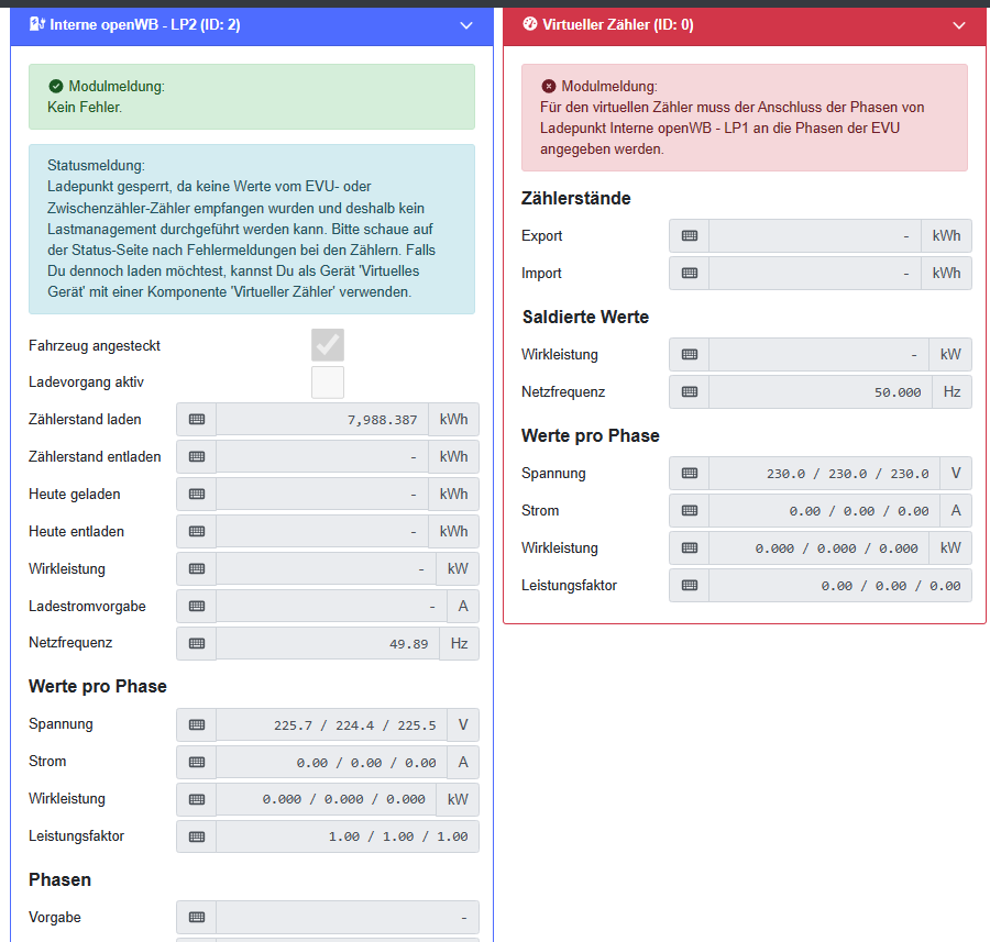

Wenn ich nun auf -> Status -> "Virtueller Zähler (ID: 0)" gehe, hat sich leider nichts verändert.
Bevor und danach ich auf 1-Phase konfiguriert habe, wurde / wird mir lediglich bei "Netzfrequenz" der Wert "50.000 Hz" und bei "Spannung" der Wert "230.0 / 230.0 / 230.0 V" angezeigt. Die Werte bei "Strom + Wirkleistung + Leistungsfaktor" sind allesamt "0.00".
Unter Status -> "Interne openWB - LP1 (ID: 1)" und "Interne openWB - LP2 (ID: 2)" wird mir zumindest unter "Leistungsfaktor" der Wert "1.00 / 1.00 / 1.00" bei beiden LPs angezeigt siehe Screenshot.

Für echte EVU-Messungen braucht es natürlich auch ein echtes EVU-Meter. Das kann ein virtueller Zähler schon prinzipbedingt nicht leisten.

Nochmals vielen Dank :-)! Das es ein echtes EVU-Meter benötigt um zu identifizieren, an welcher EVU-Phase die Phase-1 vom Ladekabel angeschlossen ist, wäre hilfrich für die Zukunft wenn es in deinem Querverweis erwähnt werden würde ;-): https://www.openwb.de/forum/viewtopic.p ... 780#p98780
Ich konnte aber in meiner Duo erkennen, das die Phase-1 von meinen beiden Ladekabeln jeweils an der EVU-Phase L3 angebunden sind (in der Annahme das mein vertrauenswürdiger Elektriker das im Stromkasten auch so konfiguriert hat, wovon ich ausgehe).
Danach konnte ich meine beiden internen Ladepunkte fertig konfigurieren, in dem ich dort (-> Konfiguration -> Ladepunkte) jeweils unter "Phase 1 des Ladekabels" die Option "EVU L3" ausgewählt habe.
Nun kann ich auch wieder mit "Sofortladen" mein Auto laden und der Zählerstand passt auch :-)!
