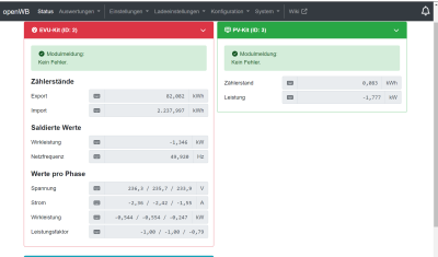

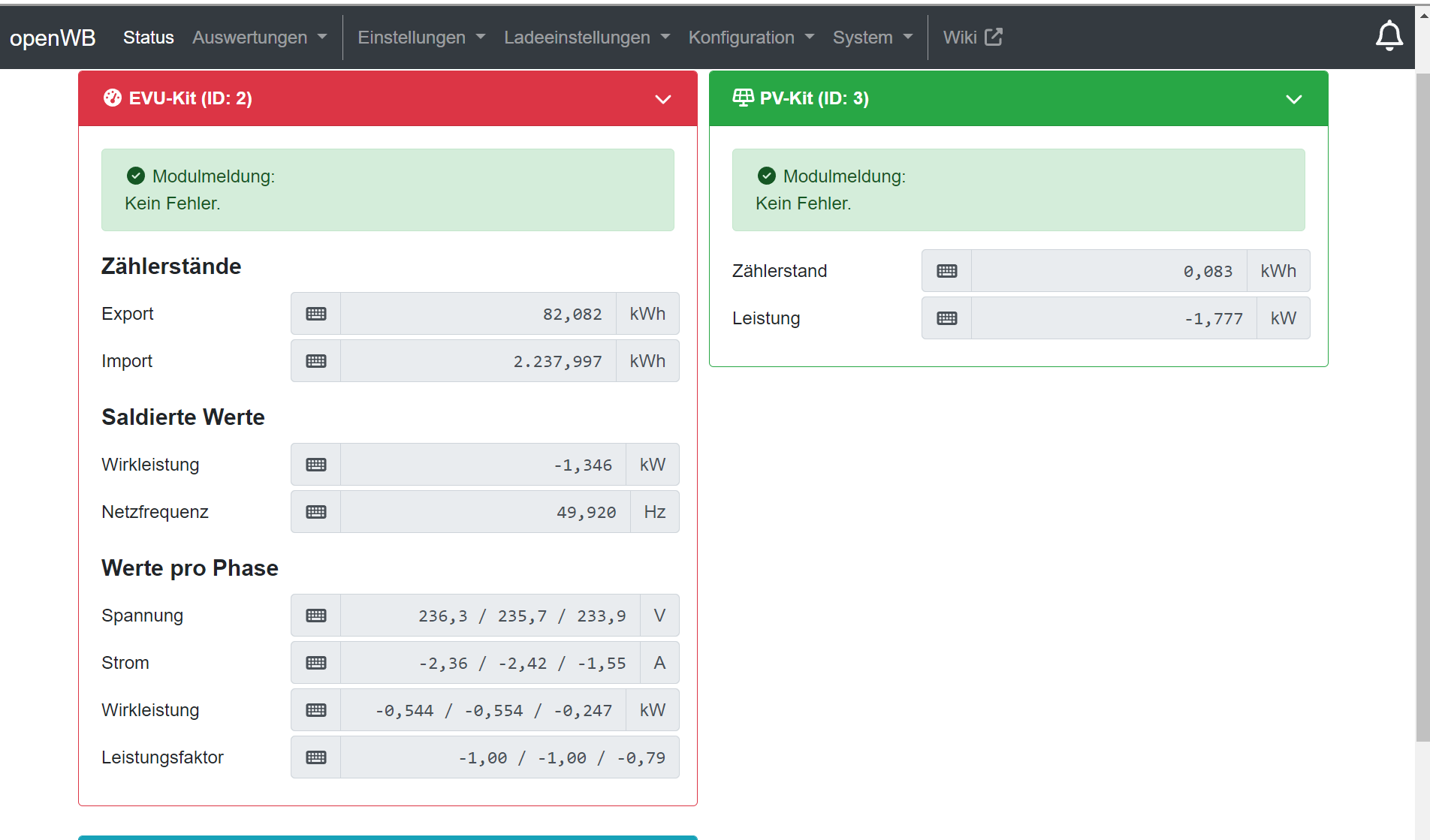

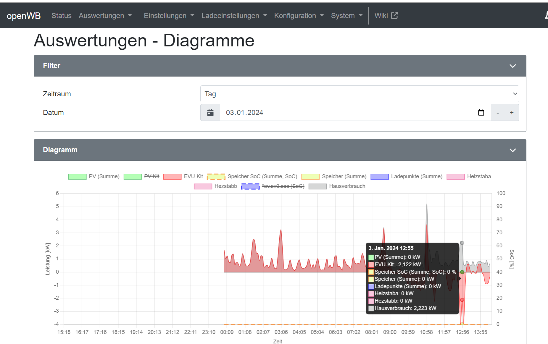

ich habe ein OpenWB Standalone Version 2 (2024-01-03), die mittels EVU Kit und PV Kit zwei Heizstäbe bei Überschuss nacheinander einschalten soll.
Allerdings werden trotz Einspeisung die Heiztstäbe nicht eingeschaltet. Der PV Wert bleibt allerdings immer bei 0 und zeigt im PV Modul die Leistung invertiert, also negativ an. Ich vermute die Stromflussrichtung am PV Modul ist verkehrt herum.
Sorgt das dann auch dafür, dass trotz Überschuss am EVU Modul das Smarthome die Verbraucher nicht zuschaltet?

Schau mal ins smarthome.log auf der ramdisk.
Gruss

okaegi hat geschrieben: Mi Jan 03, 2024 1:48 pm Schau mal ins smarthome.log auf der ramdisk.
Gruss
Guter Hinweis, der Router hat scheinbar dem Shelly eine andere IP zugewiesen. Werde ich wahrscheinlich eine fixe einstellen müssen im Shelly, der Speedport hat hier nicht allzuviel Möglichkeiten im DCHP...
Beim PV Kit bin ich mir immernoch unsicher, soll die PV Leistung normal negativ oder positiv sein mit dem PV Kit?

PV Leistung muss negativ sein. Passt bei dir also.

Ich glaube du hast die Heizstäbe am PV-Kit konfiguriert? Die müssen ins smarthome, denn da sind die Verbraucher. Bei PV sind Erzeuger.
