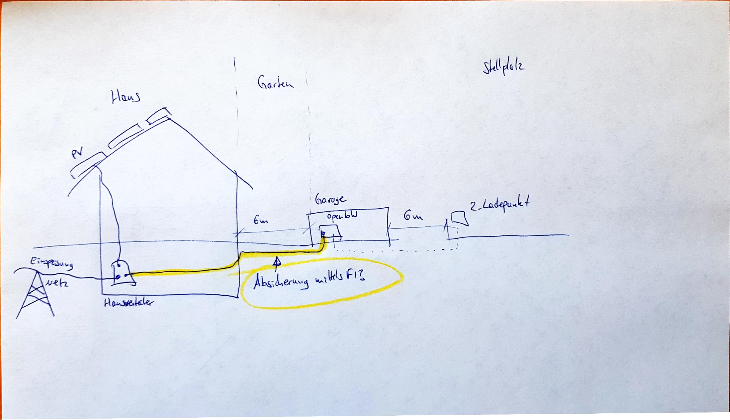

Meine Situation:
  • Zum Sommer hin brauche ich einen Ladepunkt, so gegen Ende des Jahres noch einen zweiten.
  • 1p/3p Umschaltung wg. PV-Anladung
  • Beide Ladepunkte mit eigenem Zähler, einer privat, der andere auch geschäftlich genutzt.
  • Der eine Ladepunkt kommt in die Garage, der andere auf den Stellplatz, ca. 6m entfernt. Auf halber Strecke steht das Gartenhaus, hier könnte ich die WB installieren falls das in der Garage nicht klappt - muss ich mir mal überlegen. OpenWB Duo oder OpenWB + Sattelite? vermutlich beides möglich, nimmt sich vermutlich eh' nicht viel
  • Stromversorgung aus dem Haus muss durch den Garten gehen, Leerrohr ist bereits verlegt. Brauche daher zwingend einen FI in der Verteilung um das Kabel Verteilung -> Garten -> Garage gegen Fehlerstrom absichern zu können.
  • Mein Plan war es in der Tat beide Ladepunkte über eine Anbindung in Richtung Verteilung abzubilden, keine separaten Stromkreise - damit kann ich persönlich gut leben.
Hier geht's nun los: Bisher hatte ich verstanden dass die OpenWB einen optionalen DC-Fehlerstromschutz bietet. Somit könnte ich einen Typ-A FI in der Verteilung setzen und den Gleichstromschutz aus der OpenWB beziehen. Das wäre optimal, nach meinem Verständnis entsteht der mögliche DC Fehlerstrom ja im Auto und wird dann durch in der OpenWB erkannt und die Stromzufuhr gestoppt. Der Typ-A FI im Verteiler schützt die Leitung und denjenigen der mit dem Spaten das Kabel trifft. Soweit alles gut.
Im Shop steht nun aber Typ-B FI, ist das nun tatsächlich ein vollständiger Typ-B FI oder 'nur' die Gleichstromschutzgeschichte? Den Typ-B FI in die Verteilung setzen macht ja auch wenig Sinn, dann fließt der (theoretische) Gleichstromfehler ja bereits durch den Garten und wäre dort (wiederum auch höchst theoretisch, schon klar) nicht abgesichert da die Strecke Ladepunkt -> Garten noch nicht durch den Typ-B FI in der Verteilung erfasst wird. Dahinter steckt die Annahme dass der Gleichstromfehler aus dem Auto & Akku heraus erzeugt wird, also nicht erst aus dem Netz kommen muss.
Helft mir, was sollte ich machen - oder habe ich schlicht einen Denkfehler?

es wird schon immer ein "echter" Fi-B in den openWB verwendet (kein elektronischer DC-Sensor) und diesem Fi-B darf KEIN Fi-A vorgeschaltet sein (Thema Selektivität).
Am besten, Du erstellst mal eine Handskizze und stellst diese hier ein. Das erleichtert das Auswählen der korrekten Lösung ungemein.

das ging fix, sehr gerne doch!

Außer der Namensgebung und der Duo hat sich nichts geändert.
openWB und satellit haben jeweils ihren Fi integriert.
Jede Zuleitung zum Ladepunkt benötigt nur eine Sicherung(16/32A) und keinen Fi.
Sprich in der Garage eine kleine UV mit den jeweiligen Sicherungen für die Ladepunkte
Bei der Duo kommen die 2x Fi in die Unterverteilung. Deshalb hat sie auch 2 Zuleitungen.
Beiträge: 8931
Has thanked: 226 times
Been thanked: 247 times
Re: DC Fehlerstromüberwachung plus Kabel durch den Garten verlegt
=> Deine gelbe Zuleitung braucht keinen Fi-B-Schutz, da dieser separat von den Fi-Bs der openWP-LP abgefangen wird.
Ein FiA am Hausanschlussabzweig darf nicht sein, da die beiden Fi-B dahinter hängen würden.
Wenn in der Garage weitere normale Verbraucher sitzen, so müssen die von der Garagen-UV mit eigenem LS/Fi-A abgesichert werden. Bei einphasig gibt es mittlerweile LS/Fi-A als 1 TE kombiniert.
Genau das ist ja mein Thema, ich würde mich deutlich besser fühlen wenn ein FI im Hausanschluss wäre. Sonst liegt das Kabel ohne FI Schutz im Garten. Wenn man jemand das Kabel mit dem Spaten erwischt oder trotz passendem Erdkabel die Isolierung mal nicht mehr passt, aus welchem Grund auch immer, hat man da ein durchaus erhebliches Problem da der Fehlerstrom nicht erkannt wird und der Personenschutz somit nicht mehr gegeben ist.
Selektivität kann ich nachvollziehen. Nachdem keine weiteren Verbraucher drauf sind sehe ich das weniger kritisch, zumal ich erwarten dass sich die FIs in Reihe gegenseitig negativ beeinflussen, jedoch kann nicht sicher vorhersagen welcher der FIs bei einem AC Fehlerstrom auslöst. .
Und fürs Protokoll, das ist meine ganz persönliche Meinung und insbesondere KEIN Aufruf für andere das so zu tun noch steht das zwingend in Einklang mit einschlägigen Normen. Im Zweifel den Elektriker des Vertrauens befragen.
Ihr habt mir weitergeholfen, ich denke ich habe einen Plan wie ich hiermit umgehe.
