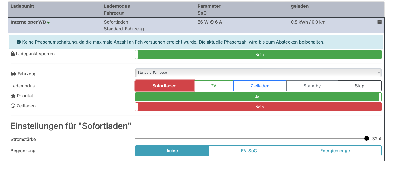

ich hab einige Fragen zu meiner Konfiguration:
- Original OpenWB 2+ Hardware (ausgeliefert ursprünglich mit 1.9) MIT Zusatzboard für 1p/3p-Umschaltung
- Software 2.1.2 Patch2, Stand Master vom 05.01.24
- Installiert als Softwarepaket laut https://github.com/openWB/core (aus verschiedenen Gründen kann ich das fertige Image nicht nehmen)
- EVCC in der aktuellsten Version 0.123.5
- Der vorhandene Fronius Symo Gen24 wird von EVCC (korrekt) ausgelesen.
Folgendes konfiguriert:
- OpenWB ist Secondary mit Modbus-Steuerung
Was geht:
Die Ansteuerung über EVCC funktioniert an sich; d.h. PV-Laden und Sofort-Laden im EVCC eingestellt geht direkt durch und arbeitet per se korrekt, im EVCC zeigt er korrekte und sinnvolle Werte an. Die Modus-Anbindung steht also sauber.
1. FRAGE: Was nicht geht und ich nicht zu laufen kriege, ist die Umschaltung auf 3 Phasen. Und zwar weder, wenn ich das in EVCC konfiguriere, noch, wenn ich die OpenWB umkonfiguriert (und mit einem virtuellem Zähler versehe) an der Box selber. Er versucht das wohl, ist also anscheinend richtig konfiguriert, aber er kriegt nicht geregelt. (Fehlermeldung im Screenshot OHNE EVCC.)
Ich habe testweise eine weitere SD-Karte mit dem Original-IMG bespielt, und siehe da: Beides, sowohl Stand-Alone-Box als auch als Secondary mit EVCC kann die Phasenumschaltung durchführen. Nur kann und muss ich auf den Raspi in der Box zugreifen, was mit dem Original-IMG nicht geht. (Der Support kann das nimmer freigeben, das ist nimmer User/pwd, sondern mit Zertifikaten geschützt).
---> Ich vermute, das bei der "händischen Installation" des OpenWB-Core noch die Zusatzplatine irgendwie mit eingebunden werden muss, habe aber dazu nichts gefunden. Kann mir hier bitte irgendwer einen Tip geben??
2.FRAGE: hängt eigentlich mehr oder weniger mit der Konstellation oben direkt zusammen (ist aber nur ein Nebenkriegs-Schauplatz): Wenn eine OpenWB mit Display als Secondary konfiguriert ist, holt sich das Display anscheinend die Konfiguration von der Primary. Nur gibts die eben in meinem Falle nicht, weil das das EVCC macht. Der Screen zeigt also einen Browser-Fehler an. Kann man das irgendwie (und wenn ja wie) konfigurieren, was das Display anzeigen soll?? Ideal wäre einfach die EVCC-Oberfläche.

1. Hast Du 1p3p original bestellt oder nur das addon? Nur addon reicht nicht.
2. Du verwendest eine Fremdsteuerung. Das heißt, dass sich diese zu 100% um alles kümmern muss. Ich denke deshalb, dass openWB den EVCC-Screen nicht anzeigen kann, außer Du strickst Dir da etwas selbst. Aber ev. könnte openWB zumindest Allgemeindaten der Ladung anzeigen. Müsste sich die openWB-SW-Abteilung mal ansehen.

1.) Ich hab die "Series2 Standard+", da ist alles drin (soweit ich das verstanden hab). Und wenn das Original--Image drinsteckt von der V2.x (oder auch die v1.9), dann kann Sie ja umschalten. Müsste alles notwendige da sein.
2.) Mir klar, das ich da selber was basteln muss (was ich ja auch kann, weil ich Zugriff hätte). Bräuchte nur einen Tip, wo ich zu suchen anfangen muss.
zu Update: Ja, ich sehe auch, das im Log Meldungen sind und er wohl versucht auf den GPIO zuzugreifen
Nur was tue ich?? Ich hab´s installiert wie angegeben.

Mal manuell mit den Modbus-Registern der sw2 getestet?
https://openwb.de/main/wp-content/uploa ... -Pro-1.pdf
EVCC hat sw2 m.E. drin.

Wie oben ja schon geschrieben: Wenn ich statt der selbst-installierten SD die mit dem original-Image reinstecke, dann KANN EVCC umschalten, also gehen ich davon aus, das es eben nicht an EVCC liegt.
Ausserdem kann die selbst-installierte auch nicht selber umschalten, wenn als "primary" konfiguriert ist. Siehe Screen shot oben. Also ist mein Schluss daraus: Es liegt auch nicht an der Modbus-Steuerung.
Mein logischer Schluss aus dem obigen: In dem Installationsscript ist irgendwas nicht drin, was im fertigen Image drin ist.
