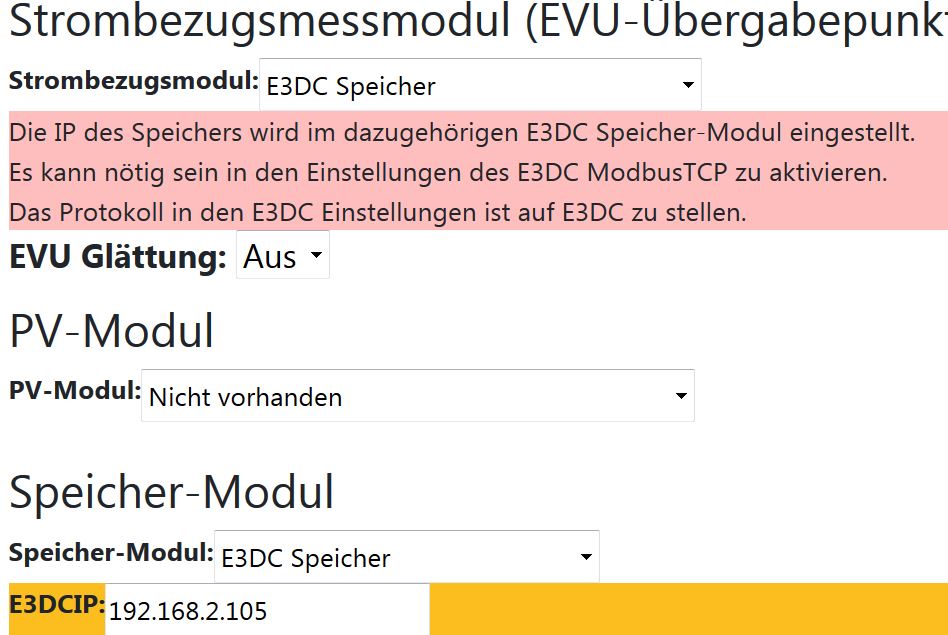

War als Bezugsmodul E3DC ausgewählt und wurde die Einspeisung angezeigt?
Re: E3DC Quattroporte Modul-Konfiguration
Verfasst: Mo Mär 02, 2020 4:16 pm
von LinusEV
Hallo Kevin
Ja, s.h Screenshot
PV Ertrag war Null. Hausverbrauch genau neg. Batterieladung
