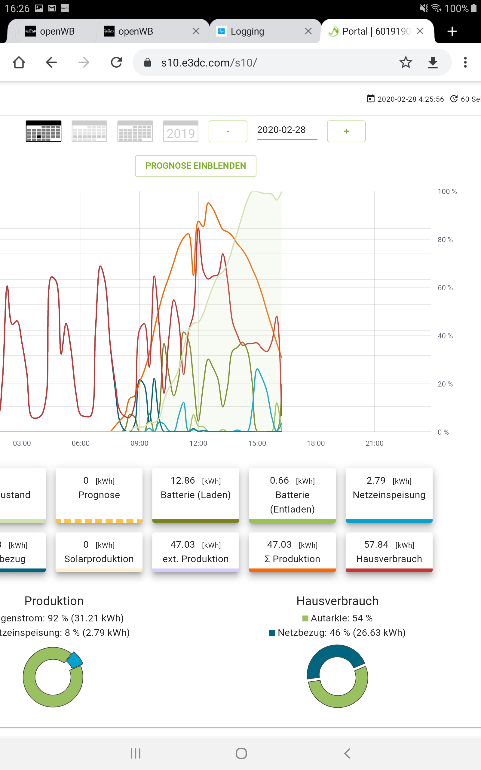

Ich habe auch e3dc als nachgerüsteten Speicher. Pv ist von Solaredge. Im E3DC Portal wird meine Solarprodukt als externe Produktion angezeigt.
(643.31 KiB) 770-mal heruntergeladen

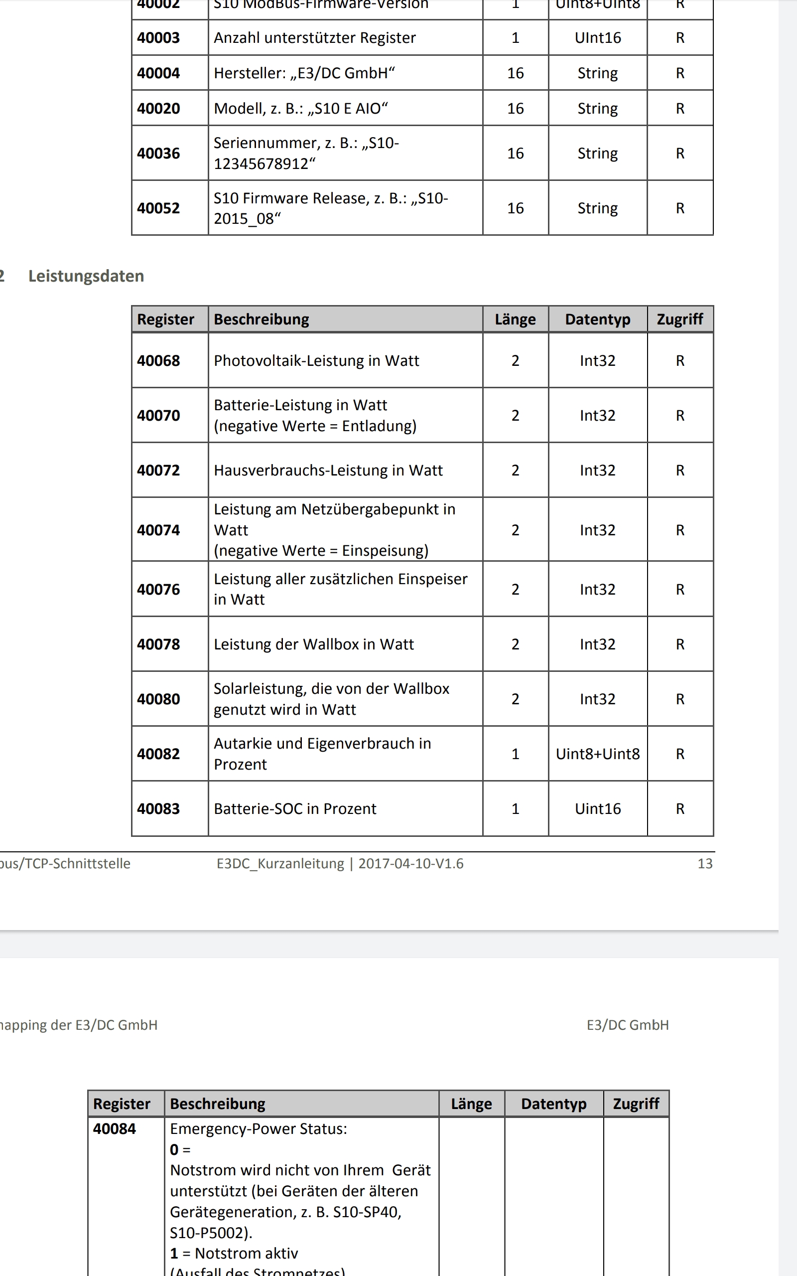

In dem bestehenden Modbus Driver für den E3DC Speicher von Openwb wird bisher nur die Pv Produktion gelesen. (40068 im driver 40067)
Es hat ein weiteres Attribute wo die Leistung aller zusätzlichen Erzeuger in Watt drin steht (40076 im driver dann 40075) Hier ist mir nicht klar ob die pv Leistung mit drin ist (also das Summenfeld) oder ob das wirklich nur der externe Erzeuger drin steht.
Lass mich das Feld 40076 bei mir nächste Woche mal testen, ich sag Bescheid ob da tatsächlich die externe Produktion drin steht.

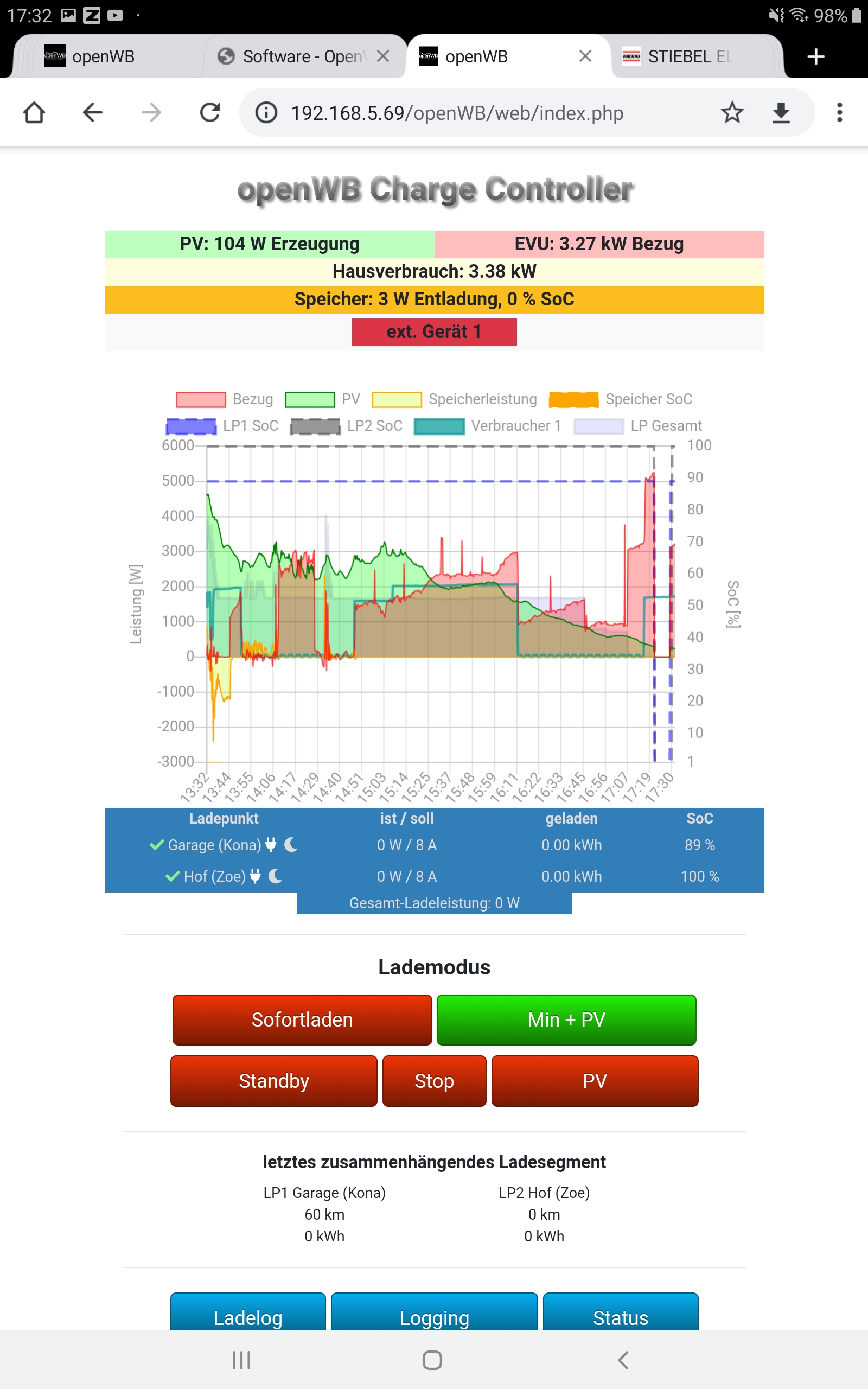

Ja, s.h Screenshot
PV Ertrag war Null. Hausverbrauch genau neg. Batterieladung

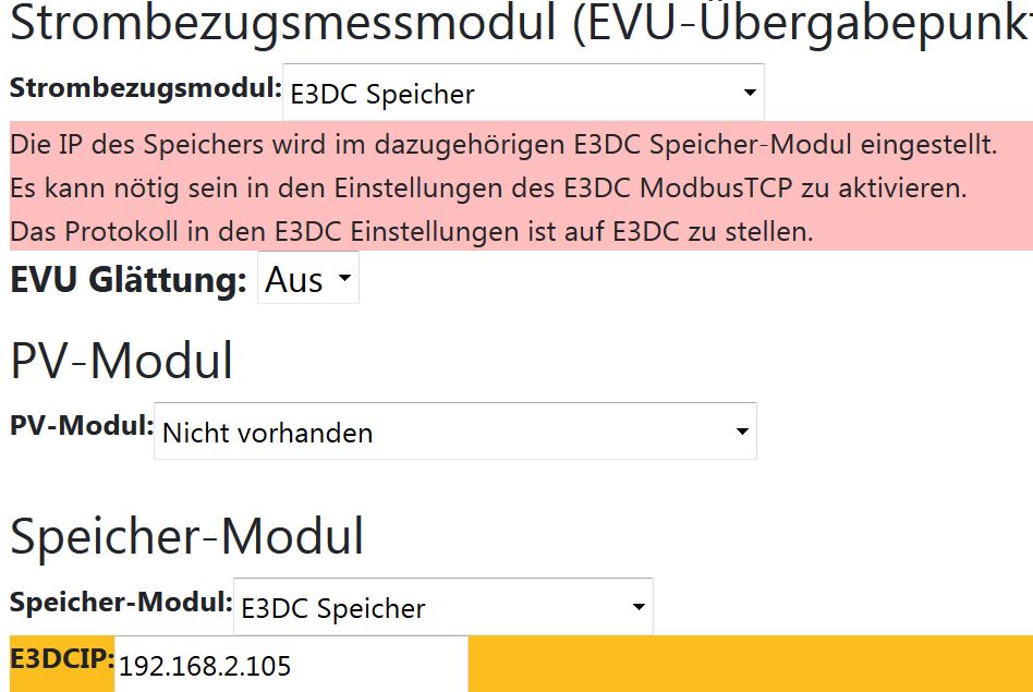

In der E3DC konfiguration gibst du neu an, ob die externe Produktion berücksichtigt werden soll.
Das sieht so aus
(724 KiB) 703-mal heruntergeladen
Wenn das gesetzt ist wird über Modbus die externe Produktion gelesen und zur Pv Leistung hinzuaddiert.

Mein E3Dc ist ein Standalone Speicher der noch einen zuätzlichen Zähler auf der Pv Leistung vom Solaredge hat. Wenn ich den Parameter auf Ja setzte wird dann natürlich meine Pv Leistung zweimal (einmal Solaredge und einmal ecterne Produktion e3dc gezählt, schau hier:
(710.28 KiB) 703-mal heruntergeladen
Nun hab ich den Parameter auf nein gesetzt, und die Pv Leistung wird nur noch vom Solaredge einmal rapportiert
(711.57 KiB) 703-mal heruntergeladen
Du musst den Parameter auf Ja setzten, da dein Wr ja keinen Openwb Anschluss hat.
Kevin muss noch die Software übernehmen, warte auf sein okay bevor du den neusten nighly nimmst. Viel Spass beim testen,
