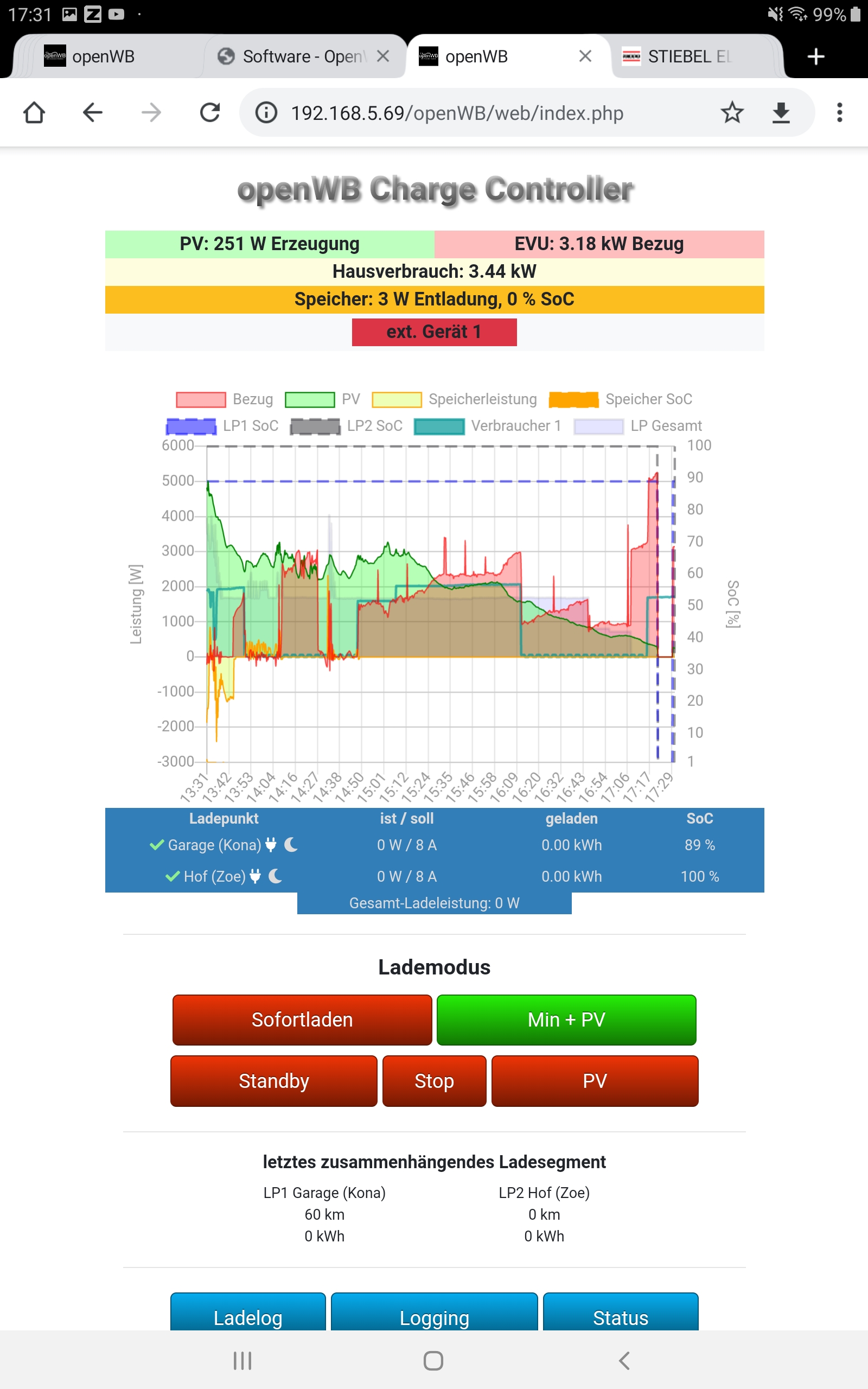

War als Bezugsmodul E3DC ausgewählt und wurde die Einspeisung angezeigt?
Re: E3DC Quattroporte Modul-Konfiguration
Hallo Kevin
Ja, s.h Screenshot
PV Ertrag war Null. Hausverbrauch genau neg. Batterieladung
Ja, s.h Screenshot

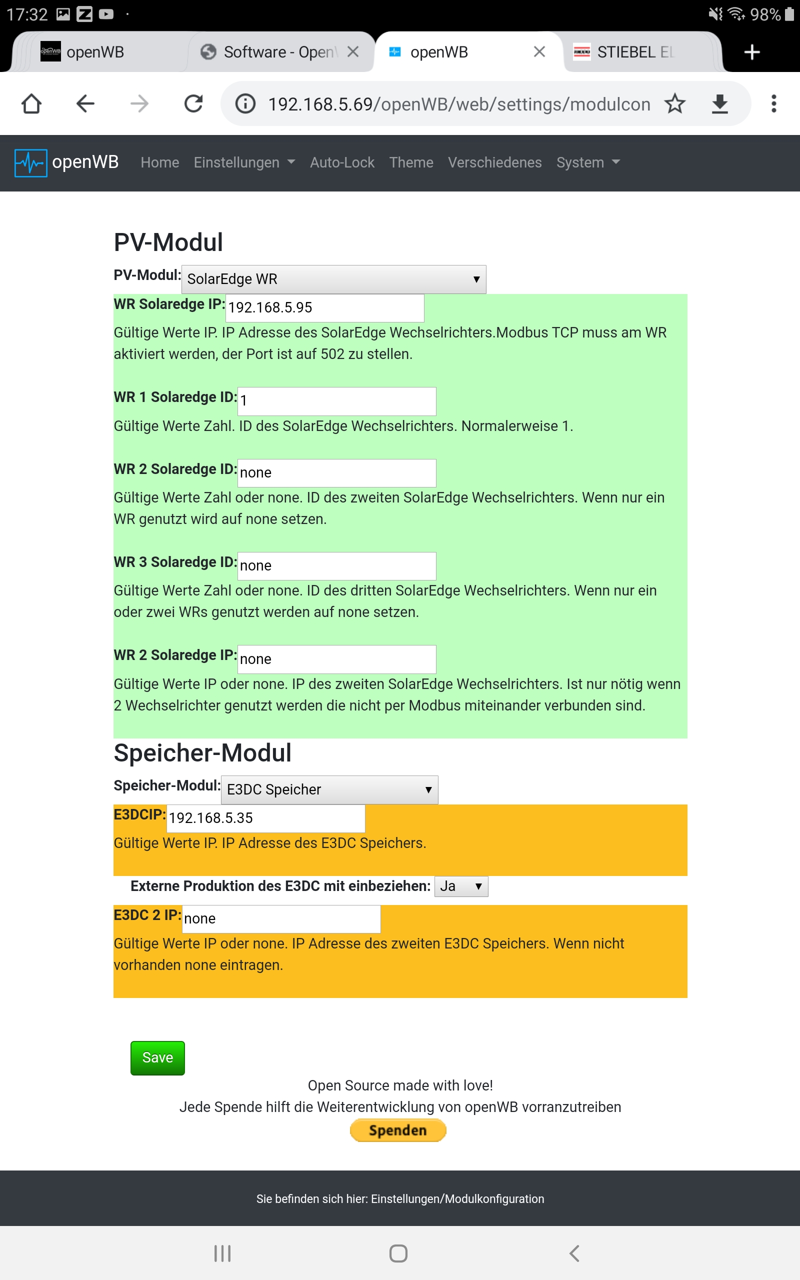

Wir haben jetzt folgende Lösung:
In der E3DC konfiguration gibst du neu an, ob die externe Produktion berücksichtigt werden soll.
Das sieht so aus Wenn das gesetzt ist wird über Modbus die externe Produktion gelesen und zur Pv Leistung hinzuaddiert.
Ich habe eine Solaredge Wr der separat über Modbus am Openwb angeschlossen ist.
Mein E3Dc ist ein Standalone Speicher der noch einen zuätzlichen Zähler auf der Pv Leistung vom Solaredge hat. Wenn ich den Parameter auf Ja setzte wird dann natürlich meine Pv Leistung zweimal (einmal Solaredge und einmal ecterne Produktion e3dc gezählt, schau hier: Nun hab ich den Parameter auf nein gesetzt, und die Pv Leistung wird nur noch vom Solaredge einmal rapportiert Du musst den Parameter auf Ja setzten, da dein Wr ja keinen Openwb Anschluss hat.
Kevin muss noch die Software übernehmen, warte auf sein okay bevor du den neusten nighly nimmst. Viel Spass beim testen,
