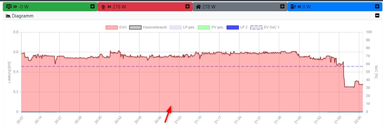

Ich habe meiner "openWB series2 standard+" (Juli 2021) vor ein paar Tagen die Software 2 (2024-01-03 12:21:20 +0100 [06bcf54f9]) spendiert und die Konfiguration soweit erfolgreich durchgeführt. Leider scheint der interne Ladepunkt Probleme bei der Modbus-Kommunikation zu haben. Auf der Status-Seite wird beim Ladepunkt gelegentlich "Alles ok" und die korrekten Zählerwerte angezeigt, überwiegend jedoch Fehlermeldungen und keine Zählerwerte.
Ein Ladevorgang wird dadurch (wenn er denn startet) immer wieder unterbrochen.
Mein Main-Log sieht meiner Meinung nach recht langweilig aus:

Bist nicht alleine, bin mit der gleichen OpenWB Wallbox wie Du von 1.9 auf aktuelle 2er Release Version umgestiegen (2024-01-03 12:21:20 +0100 [06bcf54f9]) und hab auch etliche solche Modbus-Fehler im Logfile. Hab in die Logs reingeschaut weil beim Sofortladen die Ladung alle 30-50 Minuten für wenige Sekunden (geschätzt 2 Sekunden) unterbrochen wurde. Kann aber nicht sagen ob die Modbus-Fehler ursächlich dafür sind.
Im Logfile-Ausschnitt unten hat er 21:01:22 ein Problem, auf dem Graphen dagegen ist nichts ungewöhnliches zu sehen
Wenn das so bleibt mit den Ladeunterbrechungen werde ich wohl wieder auf die bewährte 1.9 zurückgehen müssen.
Hab einen SMA Wechselrichter und Sunny Homemanager 2 auf die die OpenWB über Netzwerk zugreift.

    state = self.module.get_values(phase_switch_cp_active, rfid_data.last_tag)[0]
  File "/var/www/html/openWB/packages/modules/internal_chargepoint_handler/chargepoint_module.py", line 125, in get_values
    raise FaultState.error(__name__ + " " + str(type(e)) + " " + str(e)) from e
modules.common.fault_state.FaultState: ('modules.internal_chargepoint_handler.chargepoint_module <class \'modules.common.fault_state.FaultState\'> ("modules.common.modbus <class \'modules.common.fault_state.FaultState\'> (\'modules.common.modbus Modbus Error: [Input/Output] Modbus Error: [Invalid Message] No response received, expected at least 2 bytes (0 received)\', <FaultStateLevel.ERROR: 2>)", <FaultStateLevel.ERROR: 2>)', <FaultStateLevel.ERROR: 2>)
2024-01-10 21:01:24,047 - {modules.common.store._api:30} - {INFO:Internal Chargepoint} - Saving ChargepointState(currents=[0.0, 0.0, 0.0], powers=[0.0, 0.0, 0.0], voltages=[223.74107360839844, 228.47946166992188, 228.3694610595703], frequency=49.939998626708984, imported=6023852.05078125, exported=0, power=0, phases_in_use=1, charge_state=False, plug_state=True, rfid=, power_factors=[0.0, 0.0, 0.0], soc=None, soc_timestamp=None, evse_current=600)
2024-01-10 21:01:24,094 - {modules.common.store._api:30} - {INFO:Internal Chargepoint} - Saving ChargepointState(currents=[0.0, 0.0, 0.0], powers=[0.0, 0.0, 0.0], voltages=[223.74107360839844, 228.47946166992188, 228.3694610595703], frequency=49.939998626708984, imported=6023852.05078125, exported=0, power=0, phases_in_use=1, charge_state=False, plug_state=True, rfid=, power_factors=[0.0, 0.0, 0.0], soc=None, soc_timestamp=None, evse_current=600)
cgiesche
Beiträge: 5
Registriert: Di Jan 09, 2024 7:41 pm
Re: Anhaltender Fehler beim Auslesen von EVSE und/oder Zähler.
Beitrag von cgiesche »
Das Problem besteht nach einem Update auf die aktuelle Beta-Version (2024-01-31 16:03:59 +0100 [aeca78291]) nicht mehr.
