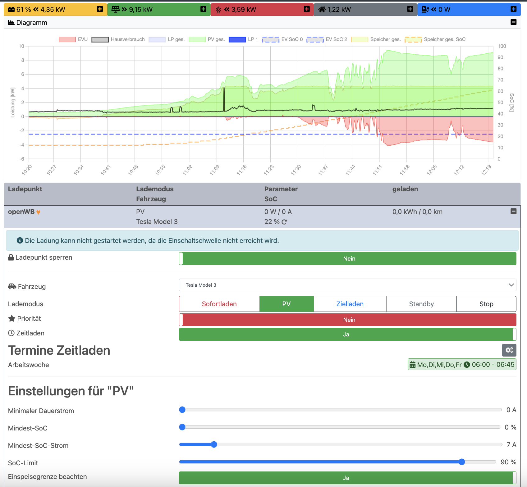

da wir endlich mal wider Sonnenschein haben möchte ich gerne die Möglichkeit des PV-Überschussladen nutzen. Folgende Einstellungen habe ich dazu vorgenommen:
Leider startet bei mir aktuell das Laden nicht obwohl ca. 3 kW ins Netz eingespeist werden. Auf der Oberfläche wird dazu folgender Hinweis angezeigt:
Die Ladung kann nicht gestartet werden, da die Einschaltschwelle nicht erreicht wird.
Welche Einstellung ist da bei mir Falsch, bzw. muss angepasst werden?
Danke für eure Unterstützung.
Gruß Chris

Der Punkt "Einspeisegrenze beachten" muss ausgestellt werden.
Die Option dient dazu, die 70%-Einspeisegrenze zu verarbeiten. Bei deinen Einstellungen heißt das, dass du erst 11,25 kW einspeisen musst und dann wird mit dem Rest das Auto geladen.

Danke für die Antwort, habe ich nun ausgestellt.
Siehe da er beginnt zu Laden!
Es kann so einfach sein ;-)
