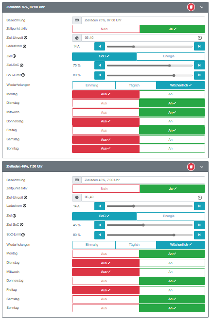

Der Eintrag ist zwar schon alt, aber es war bereits damals möglich.
Bei den Wöchentlichen Wiederholungen kann man den Wochentag auswählen:
2024-03-22 00_15_51-openWB _ Konfiguration - Fahrzeuge und 1 weitere Seite - Persönlich – Microsoft​.png
2024-03-22 00_15_51-openWB _ Konfiguration - Fahrzeuge und 1 weitere Seite - Persönlich – Microsoft​.png (30.42 KiB) 2734 mal betrachtet
Eine Einstellung für Wochenende muss man sich zwar selber zusammenklicken, klappt dann aber sehr gut.
Ich lade an Arbeitstagen auf 75%, an Homeoffice-Tagen oder am Wochenende nur auf 45%.

Oh man...... Vielen Dank für die Antwort. Das habe ich tatsächlich komplett übersehen.
Oder nein... Im Januar war das noch nicht da!11! 🙈
Ich verkrieche mich jetzt mal in das Loch das sich vor mir aufgetan hat. 🙂
