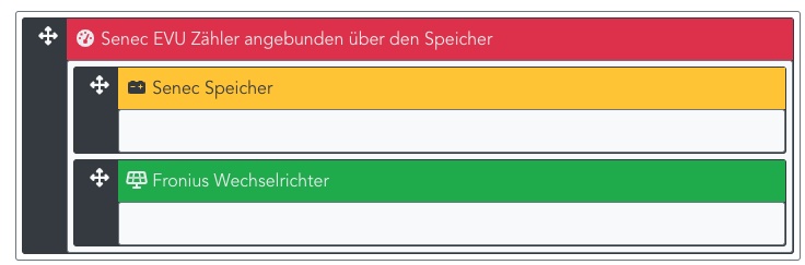

Das System ist wie folgt konfiguriert:
Die beiden SENEC Module sind von mir. Das Fronius modul ist aus dem Standard.
