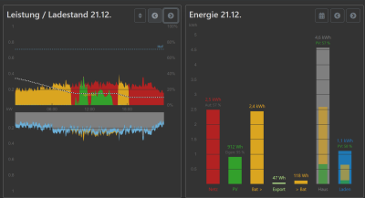

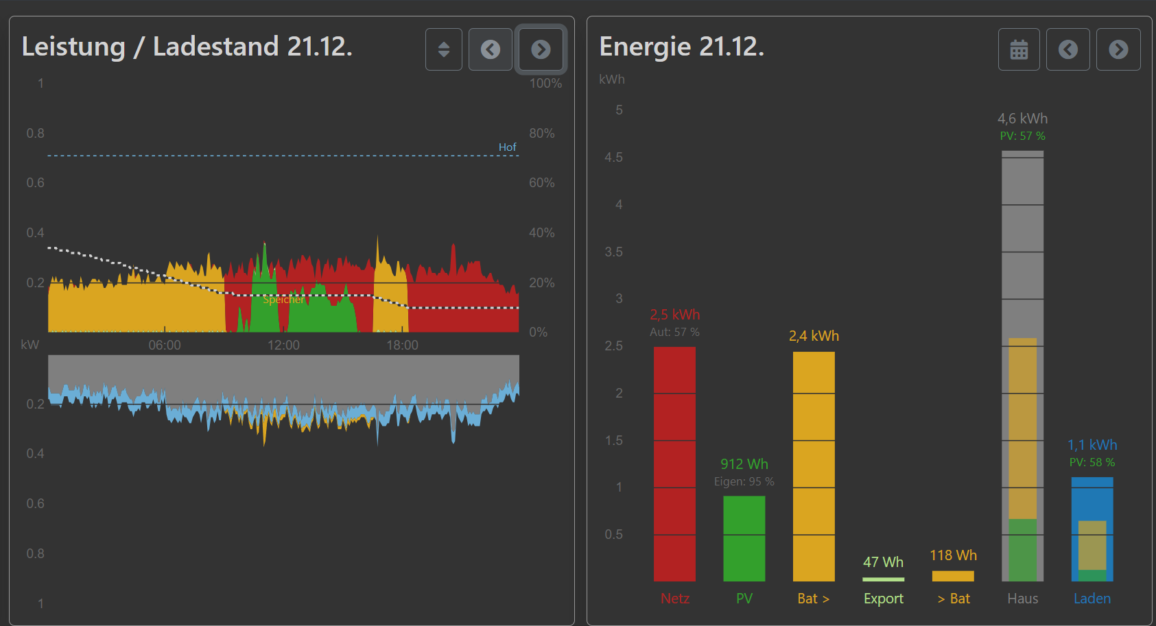

  • Erste Auffälligkeit war, dass die Wallbox einen Tagesverbrauch angezeigt hat und zwar kontinuierlich über jeden Tag eine kleine Menge. Allerdings waren wir über mehrere Wochen im Urlaub und das Kabel war überhaupt nicht angesteckt. (s. Screenshot 1). Das erste Auftreten kann ich am 24.11.2023 feststellen. Rund um diesen Zeitraum wurde allerdings nichts an der Installation geändert und auch keine Softwareupdates gemacht.

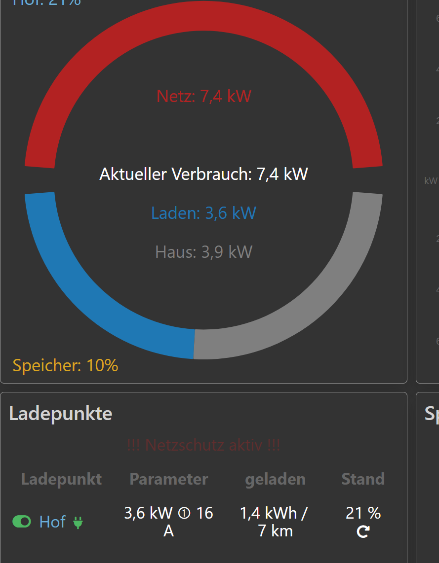

  • Als ich mir das Problem genauer angesehen habe, fiel mir auf, dass die Wallbox immer wieder anzeigt „!!! Netzschutz aktiv !!!“ (Screenshot 2). Das ist auch im Debug Log protokolliert (s. Code Snippet unten). Im Status Bereich des UIs ist aber eine ganz normale Frequenz zu sehen (Screenshot 3). Ebenso zeigen meine beiden Wechselrichter der PV Anlage, die recht empfindlich sind, überhaupt keine Fehler in diesen Zeiträumen an. Sobald der Netzschutz aktiv ist, unterbricht auch die Ladung, was sich auch direkt am Fahrzeug erkennen lässt.

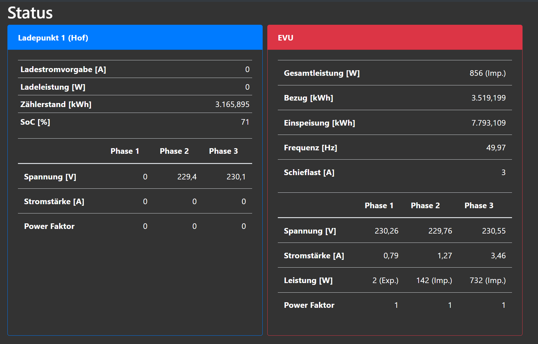

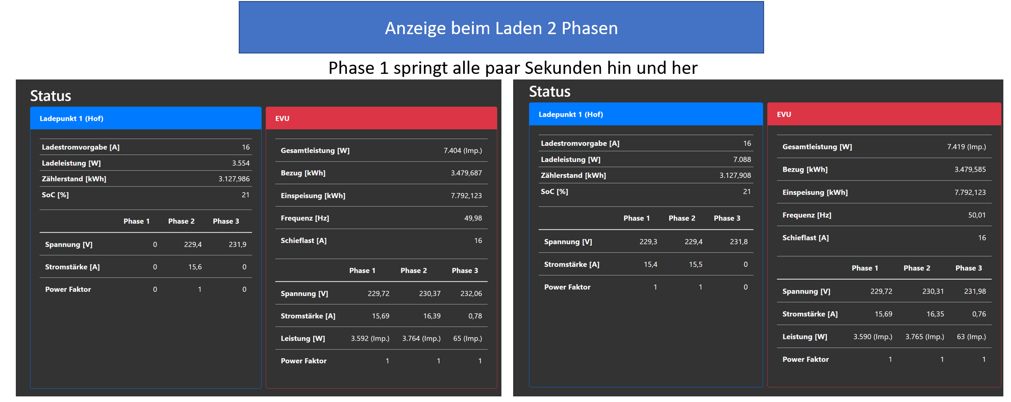

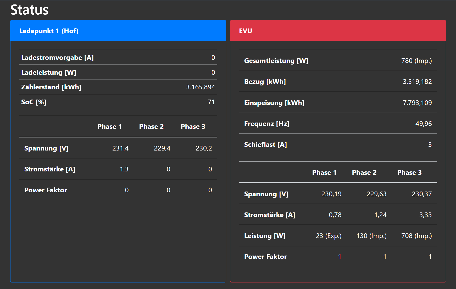

  • Allerdings ist in der Statusübersicht eine ganz andere Auffälligkeit zu erkennen. Werden die Spannungswerte aus der Netzphasen konstant bleiben. Springt die Phase 1 auf der Ladepunkt Seite immer wieder von 230 V auf 0 V und zurück und zeigt eine gewisse Stromstärke an (Screenshot 3 & 4). Das passiert auch bei der Ladung (Screenshot 5). (Mein Q4 lädt nur auf 2 Phasen)
