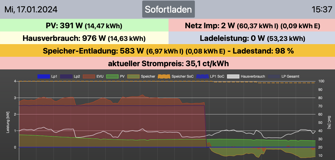

Heute Nachmittag festgestellt...
openWB 1.9.304.0 (2023-10-17 09:35:37 +0200 [8b6173fb] ) steht auf PV-Laden. Obwohl die Sonne längst weg ist, lädt die Box das EV fleißig weiter. Der Speicher wurde zu diesem Zeitpunkt nicht entladen (stand auf 100%), der wird durch fhem gesperrt, solange ein EV lädt. Erst nachdem ich auf Sofortladen umgestellt habe (Strompreis lag über der Grenze), hörte die Ladung sofort auf.

Wenn du auf deinem Screenshot auch die Zeit zeigen würdest, könnte man Rückschlüsse darauf ziehen, wie lange die Box das gemacht hat. Es gibt ja verschiedene Werte, die die Abschaltung beeinflussen.

derNeueDet hat geschrieben: Do Jan 18, 2024 6:48 am Wenn du auf deinem Screenshot auch die Zeit zeigen würdest, könnte man Rückschlüsse darauf ziehen, wie lange die Box das gemacht hat. Es gibt ja verschiedene Werte, die die Abschaltung beeinflussen.
Leider nicht, denn wie man auf dem Screenshot sieht, ist dort die ganze Zeit schon deutlich weniger PV-Leistung und deutlich zu hoher Netzbezug… bis ich manuell auf einen anderen Lademodus schalte.
