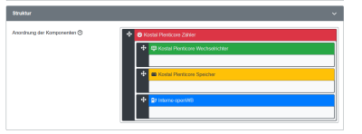

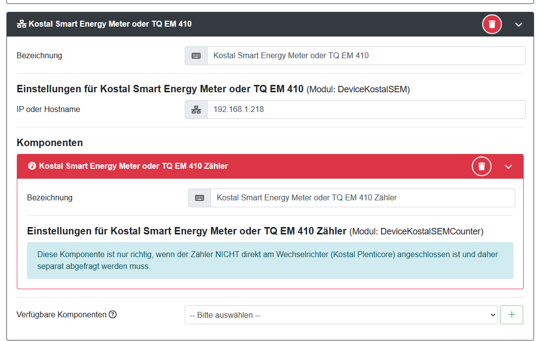

So habe ich es konfiguriert:
Mich wundert der Satz: "Diese Komponente ist nur richtig, wenn der Zähler NICHT direkt am Wechselrichter (Kostal Plenticore) angeschlossen ist und daher separat abgefragt werden muss."
Um welchen Zähler geht es da? Der KSEM hängt direkt am Hausanschluss vor dem WR.

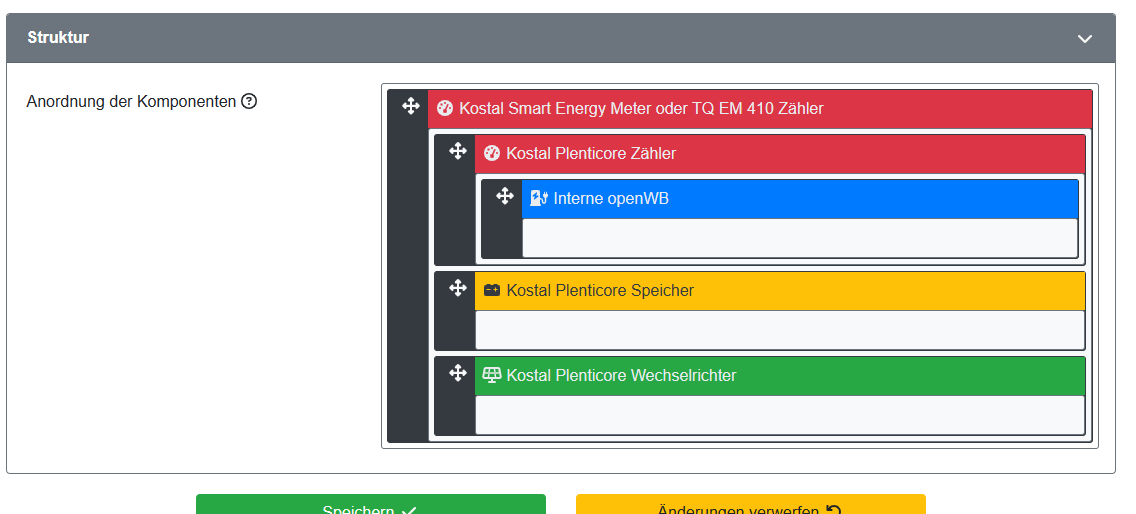

Ne das ist falsch. So muss es sein:
Wenn du den Speicher einrückst wie vorgeschlagen kommt es zur Ertragsverdoppelung. Ich hab das vorhin mal probiert und festgestellt das es viel zu viel Ertrag bei Wolken ist und die Speicherladung als Hausverbrauch gesehen wurde. Über die Webansicht vom Plenticore hat es richtige Werte angezeigt. Bei der Pfeilmarkierung habe ich es wieder so eingestellt wie im oberen Screenshot und schon hat der Ertrag wieder hingehaun.

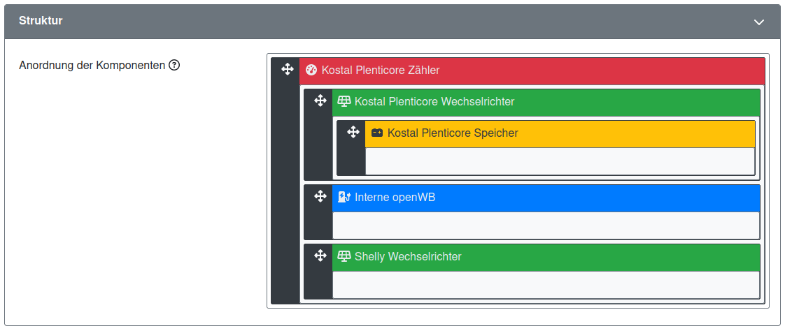

athlon hat geschrieben: Di Jan 23, 2024 8:37 am Wenn du den Speicher einrückst wie vorgeschlagen kommt es zur Ertragsverdoppelung. Ich hab das vorhin mal probiert und festgestellt das es viel zu viel Ertrag bei Wolken ist und die Speicherladung als Hausverbrauch gesehen wurde.
Über welche Versionen reden wir jeweils - Release? Master? Ich habe mit PR#1231 https://github.com/openWB/core/pull/1231 die Ausgabe geändert, so daß der Speicher seitdem eingerückt werden muß. Vorher musste er parallel angeordnet werden, was auf Leistungsebene korrekte Diagramme erzeugt hat, aber in der Graph-Ansicht des Loggings falsch war (Energiezähler stimmten nicht).
Im Master-Branch funktioniert es so wie bei mir:
Auf Release muß es wohl noch so aussehen wie bei @athlon, wo allerdings die grafischen Logs kaputt sind.
Auf jeden Fall sollte nur ein Energiezähler vorhanden sein. Wenn vom KSEM ein Kabel an den Plenticore geht und der das mit Modbus abfragt, sollte alles unter dem Plenticore Zähler hängen. Der momentan übergeordnete Zähler ist vermutlich schädlich, wenn du nicht 2 phyische Zähler von Kostal hast.

@zut natürlich bin ich bei release. dein PR ist mir auch aufgefallen aber wenn man das image nutzt sollte wohl auch vorrausgesetzt werden das hh2601 auf release ist.

Ich bin auf Release. Das heißt es muss sein wie von athlon beschrieben?
Und welcher Zähler? Der vom KSEM oder der Zähler vom WR? Der WR liefert ja nicht die Netzwerte

Wie bei Athlon. Der Plenticore telefoniert die Werte des"Plenticore-Zählers", das ist das ksem, weiter an die Wallbox. Der separate Zähler muss raus.

Dann habe ich es mal so konfiguriert.
Schaue mir das Ergebnis nachher an.
