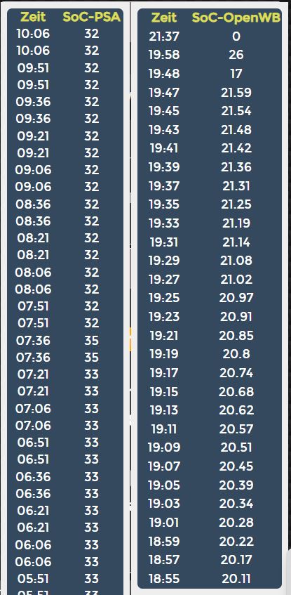

leider funktioniert das Laden über einen eingestellten SoC nicht wirklich, da OpenWB oftmals bei SoC "0" anzeigt, obwohl auch Aktualisierung gedrückt wurde. Auch macht es keinen Unterschied ob das Fahrzeug angesteckt ist oder nicht oder sogar lädt.
In einem ioBroker System wird der SoC über den PSA Adapter jedoch zuverlässig angezeigt.
Hier ein Vergleich beider:
OpenWB Version war vorher auf Release (12/2023) und ist nun auf Master (15.01.2024) was aber keinen Unterschied erwirkt hat.
Aktualisierung ist auf 10 Min. ohne Laden und 2Min. während des Ladens eingestellt.
Macht es echt etwas aus Client ID/Secret einzutragen? Da müsste ich mal schaue woher ich das bekomme.

Ja da gibt es wohl schon länger Probleme, das es beim ioBroker geht wundert mich ein wenig:
viewtopic.php?t=1206&start=550
Müsste ich in Node Red mal schauen ob wir den Wert da bekommen, ich habe aktuell in der OpenWB auf "Manueller SOC" beim Corsa gestellt, denn die OpenWB hat als letzten Wert 100% gehabt und dann wird nicht geladen.
