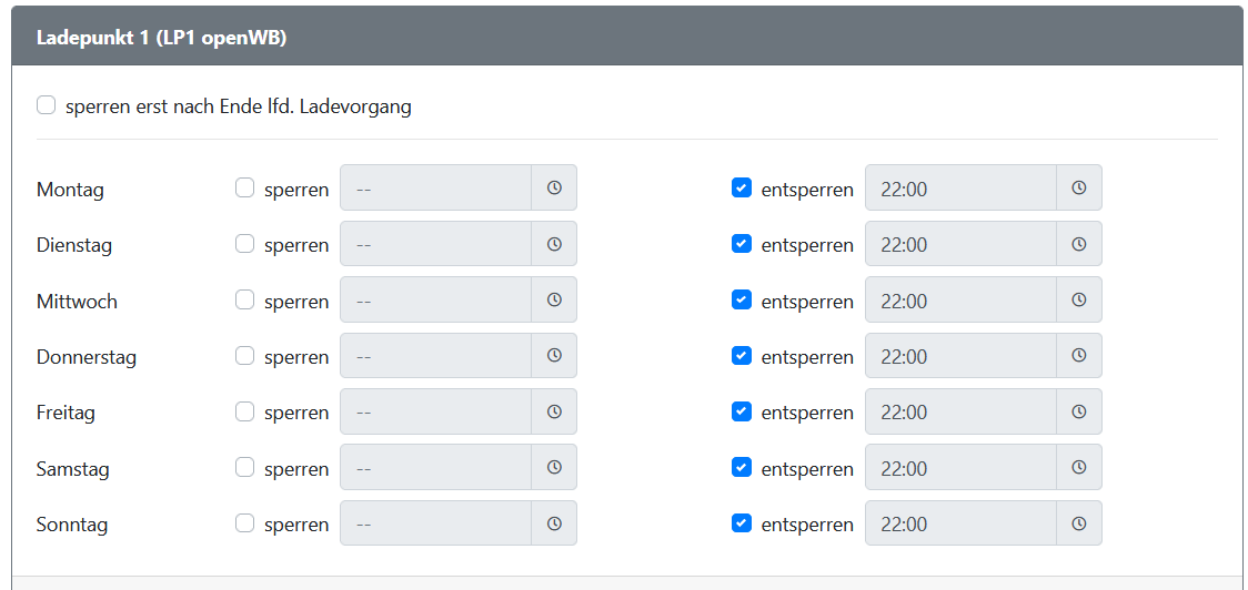

folgende Frage, weil ich das Verhalten heute erstmalig beobachtet habe:
Szenario:
Fahrzeug wurde gestern tagsüber am Ladepunkt geladen, bis die von mir vorher festgelegte obere SOC-Grenze (80%) erreicht war. Mit Erreichen der 80% hat sich der Ladepunkt, wie erwartet, gesperrt. Alles soweit super!
Ich war dann mit dem Fahrzeug unterwegs und habe es spät abends mit einem SOC von ~25% wieder angesteckt, um übers "Nachtladen" wieder bis zum Morgen etwas Energie in den Akku zu bekommen. Nachtladen ist bei mir von 22-06 Uhr eingestellt, SOC-Grenze auf 50%.
Nun, heute Morgen war ich dann ziemlich erstaunt, dass nachts leider nicht geladen wurde, da der Ladepunkt noch immer gesperrt war, obwohl das Fahrzeug als "gesteckt" erkannt wurde.
Ist es tatsächlich so, dass sich der gesperrte Ladepunkt nicht von selbst wieder aktiviert?
Falls ja, ... als Workaround hab ich jetzt mal in den "Autolock"-Settings ein Entsperren auf 22:00 gesetzt. Vielleicht ist das ja die Lösung?
Vielen Dank für Eure Ideen und Erfahrungen dazu.
