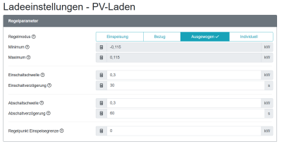

Wie geht das zusammen:
Der Regelbereich wurde auf „Ausgewogen“, +/- 0,115W gestellt.
Die Ein- und Ausschaltschwellen erweitern den Bereich um jeweils 300W.

Damit verstehe ich es so:
Wenn länger als 30sek mehr als 300+115=415W eingespeist werden, startet der Ladevorgang und wenn länger als 60sek mehr als 415W vom EVU bezogen werden, wird der Ladevorgang im Modus PV-Laden gestoppt.

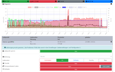

Der PV Modus startet aber trotzdem mit den angegebenen Parametern, obwohl 0W PV erzeugt werden, eine Einspeisung also nicht möglich ist. (letztes Einschalten im folgenden Diagramm, davor hab ich rumprobiert)
Wenn meine Gedanken zum Schaltbereich richtig sind, funktioniert es also nicht mit der aktuellen Version.

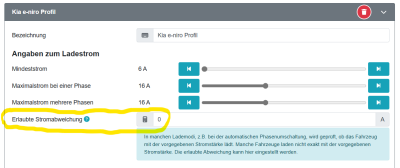

Danke für deine Rückmeldung. Meintest du diese Einstellung? – die ist =0.

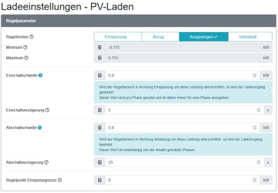

Jetzt habe ich also folgendes eingestellt:
Ein: = -0,3KW, d.h. wenn mehr als 0,3KW eingespeist werden
(bzw. -415, wenn wir das mit dem Regelbereich, s.o. geklärt haben)
Aus: =+1,8KW, d.h. wenn mehr als 1,8KW bezogen werden, Mindestladeleistung vom e-up (1,4KW) + Standardhausverbrauch (0,4KW)
(bzw. -1,915, wenn wir das mit dem Regelbereich, s.o. geklärt haben)
Ergebnis: PV Laden wird bei aktuell ca.50W trotzdem sofort aktiv mit Mindestladestromvorgabe=6A, Ladeleistung schwankt zwischen 990W und 1,1KW

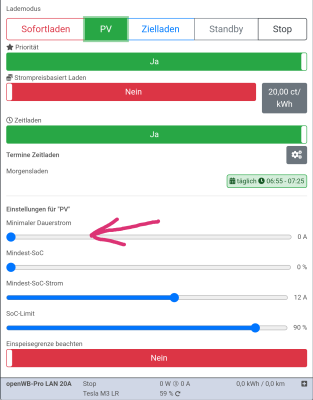

Nein - ich meinte den ersten slider auf dem MAIN-GUI, der einen "minimalen Dauerstrom" abbildet (unabhängig von der PV-Leistung (früher Modus: Min+PV)).
Aber die erlaubte Stromabweichung passt auch nicht. Dort sollten 1...2 A stehen. Ein Regler kann nur seltenst ohne Regelabweichung arbeiten.

OK, bitte schick mir mal nen Screenshot vom MAIN-GUI mit dem Regler für "minimaler Dauerstrom". Tut mir leid, ich finds nicht.

Re: Regelbereich funktioniert nicht

ich hab in allen möglichen Einstellungen gesucht.
Jetzt hab ich's gefunden und da war tatsächlich 6 A eingestellt. Das muss automatisch aus irgendeiner Einstellung aktiviert worden sein, denn dort hab ich noch nicht einmal was eingestellt, da man erst nach unten scrollen muss um es zu finden.
ABER ! Jetzt steht der Regler auf Null - draußen ists dunkel und mit PV Aktivierung startet erstmal nix . Das ist ein wesentlicher Schritt zum Ziel.

Im aktuellen master-branch wurden vor 1...2 Tagen die Hilfstexte erweitert. Das wandert demnächst sicher auch ins release.
Hier schon Mal vorab:

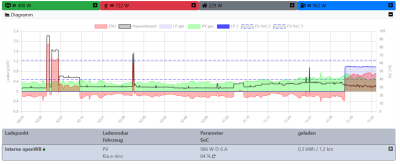

es sieht gut aus:
Das Einschalten hat bei größer 0,3KW geklappt. Das heißt also, dass die Einschaltschwelle absolut gilt und nicht, wie ich es dachte, zur Regelbereichsgrenze hinzuzufügen ist. Das wäre also auch geklärt. Damit scheint die Regelbereichsauswahl, immer dann, wenn ich Ein-und Ausschaltschwellen definiere, eigentlich überflüssig. Die sind dann nur gültig, wenn die Schwellen =0 sind - richtig?
