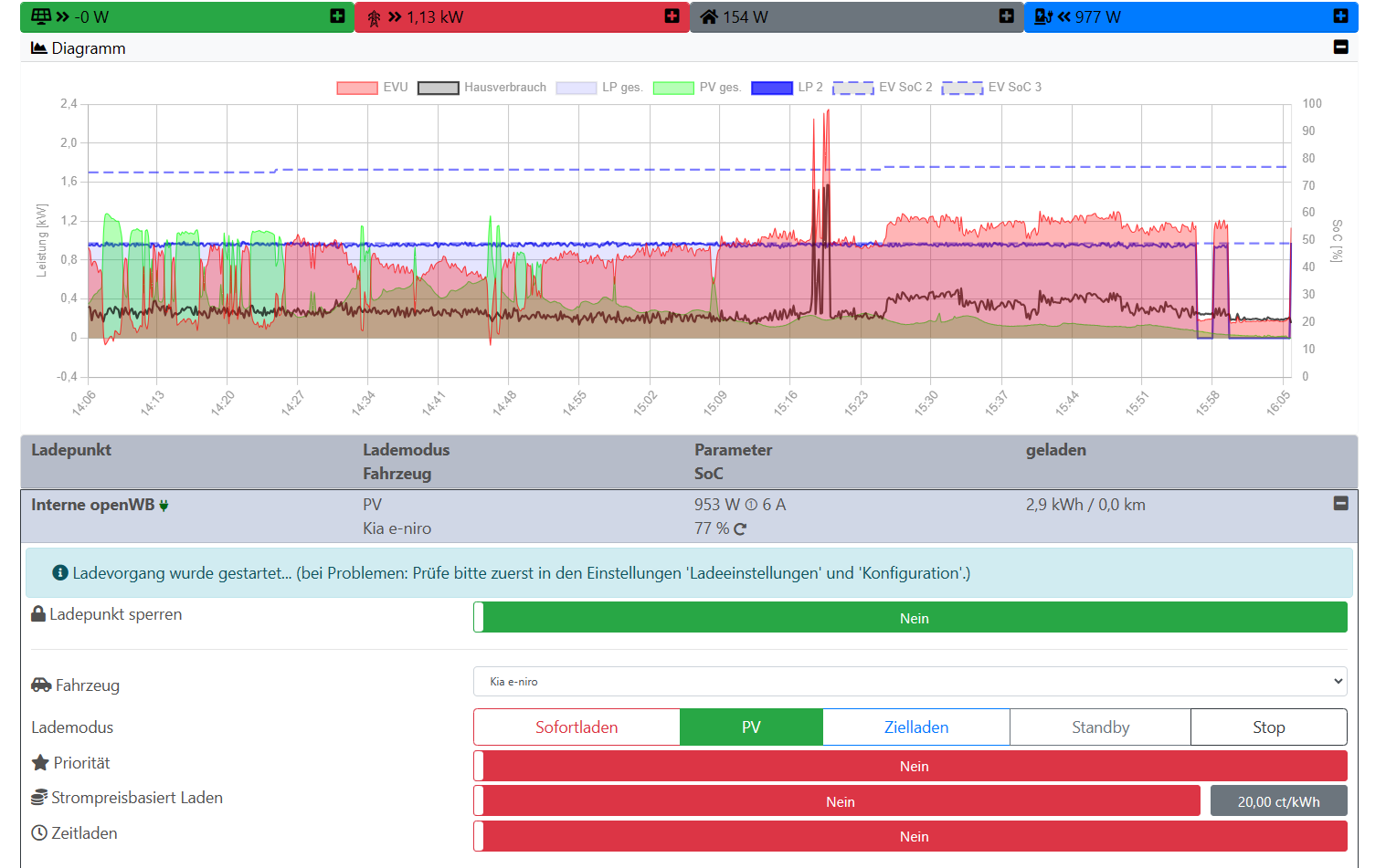

Wie geht das zusammen:
Der Regelbereich wurde auf „Ausgewogen“, +/- 0,115W gestellt.
Die Ein- und Ausschaltschwellen erweitern den Bereich um jeweils 300W. Damit verstehe ich es so:
Wenn länger als 30sek mehr als 300+115=415W eingespeist werden, startet der Ladevorgang und wenn länger als 60sek mehr als 415W vom EVU bezogen werden, wird der Ladevorgang im Modus PV-Laden gestoppt.
Der PV Modus startet aber trotzdem mit den angegebenen Parametern, obwohl 0W PV erzeugt werden, eine Einspeisung also nicht möglich ist. (letztes Einschalten im folgenden Diagramm, davor hab ich rumprobiert) Wenn meine Gedanken zum Schaltbereich richtig sind, funktioniert es also nicht mit der aktuellen Version. Wer kann mir das erklären bzw. helfen?

Wieso schaltet der Regler ein?

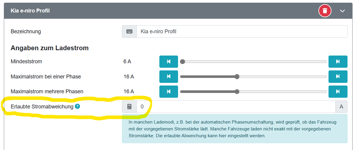

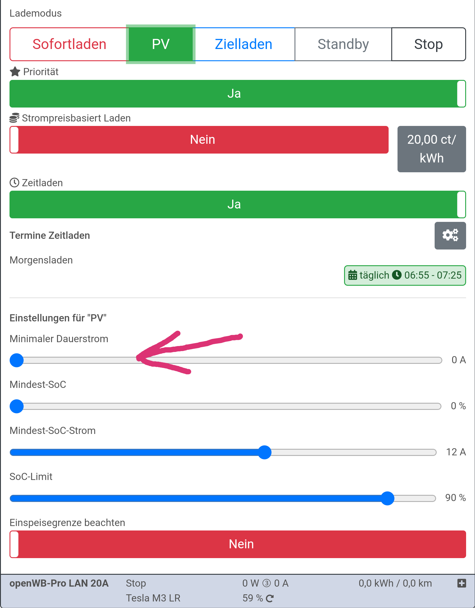

Nein - ich meinte den ersten slider auf dem MAIN-GUI, der einen "minimalen Dauerstrom" abbildet (unabhängig von der PV-Leistung (früher Modus: Min+PV)).
Aber die erlaubte Stromabweichung passt auch nicht. Dort sollten 1...2 A stehen. Ein Regler kann nur seltenst ohne Regelabweichung arbeiten.
Egal was der Kia macht -> 6A x 330V sind 1,4kW
Alles andere ist abweichend vom Standard und führt früher oder später zu Problemen.

OK, bitte schick mir mal nen Screenshot vom MAIN-GUI mit dem Regler für "minimaler Dauerstrom". Tut mir leid, ich finds nicht.
Tja und an dem minimalen Ladestrom bei Vorgabe 6A kann ich nichts ändern, denn das nimmt sich der Kia und das hat 2 Jahre lang super geklappt im Modus Min+PV, meinem bevorzugten Modus.

Dank, dir aiole,
ich hab in allen möglichen Einstellungen gesucht.
Jetzt hab ich's gefunden und da war tatsächlich 6 A eingestellt. Das muss automatisch aus irgendeiner Einstellung aktiviert worden sein, denn dort hab ich noch nicht einmal was eingestellt, da man erst nach unten scrollen muss um es zu finden.
ABER ! Jetzt steht der Regler auf Null - draußen ists dunkel und mit PV Aktivierung startet erstmal nix . Das ist ein wesentlicher Schritt zum Ziel.
DANKE... wir hoffen auf Sonne am morgigen Tag - die Hoffnung stirbt zuletzt - und dann sehen wir weiter.
Übrigens habe ich den Regler für die "Erlaubte Stromabweichung" auch mal auf 2A gestellt. Ob das für mich wirksam ist, ist nicht ganz klar. Wenn es tatsächlich nur für die "Automatische" Phasenumschaltung entscheidend ist, da ist das für mich egal, da ich nie die Leistung vom Dach bekomme um den Einphasenbetrieb zu verlassen.

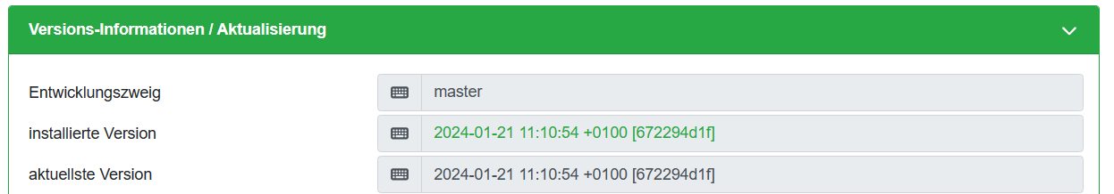

Re: Regelbereich funktioniert nicht
Ok - das wird sehr wahrscheinlich jetzt laufen.
Im aktuellen master-branch wurden vor 1...2 Tagen die Hilfstexte erweitert. Das wandert demnächst sicher auch ins release.
Hier schon Mal vorab:
