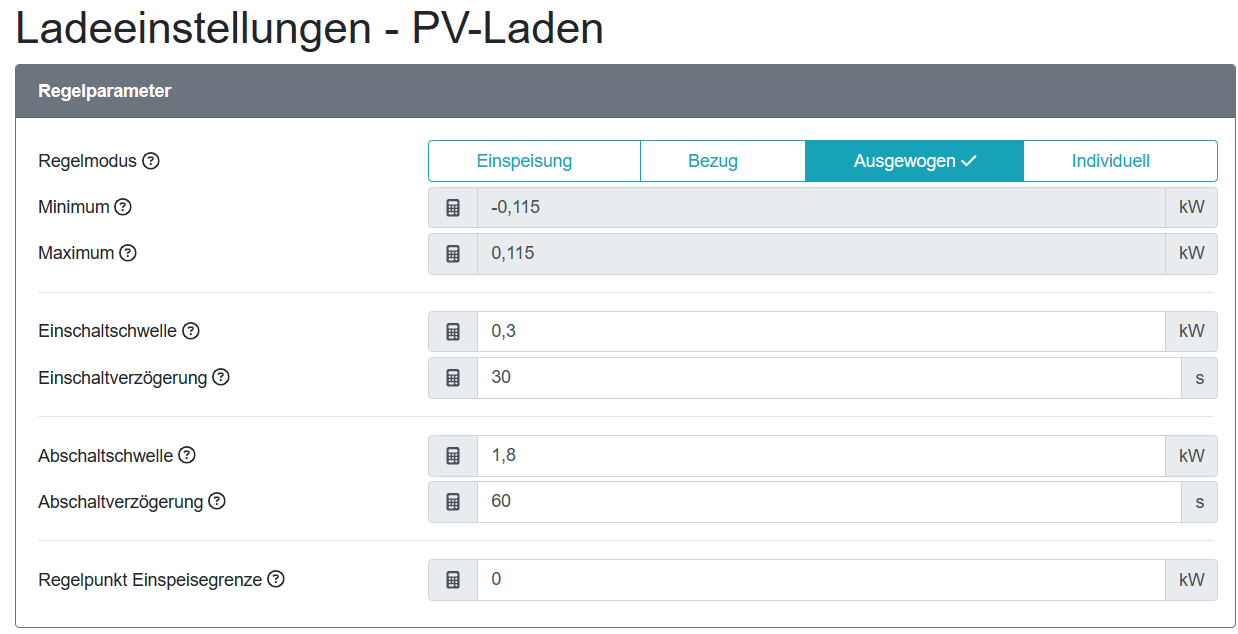

Wie geht das zusammen:
Der Regelbereich wurde auf „Ausgewogen“, +/- 0,115W gestellt.
Die Ein- und Ausschaltschwellen erweitern den Bereich um jeweils 300W.
Damit verstehe ich es so:
Wenn länger als 30sek mehr als 300+115=415W eingespeist werden, startet der Ladevorgang und wenn länger als 60sek mehr als 415W vom EVU bezogen werden, wird der Ladevorgang im Modus PV-Laden gestoppt.
Der PV Modus startet aber trotzdem mit den angegebenen Parametern, obwohl 0W PV erzeugt werden, eine Einspeisung also nicht möglich ist. (letztes Einschalten im folgenden Diagramm, davor hab ich rumprobiert)
Wenn meine Gedanken zum Schaltbereich richtig sind, funktioniert es also nicht mit der aktuellen Version.
Wer kann mir das erklären bzw. helfen?

Zunächst aber nochmal zum Verständnis von Regelbereich und Ein/Aus-schaltschwelle. Im Hilfstext steht: „Wird der Regelbereich in Richtung Einspeisung um diese Leistung überschritten, so wird der Ladevorgang gestartet.“ Ich dachte der Regelbereich ist durch die Auswahl z.B. -0,115/+0,115 festgelegt und dann kommt die Einschaltschwelle „…um diese Leistung überschritten…“ noch dazu.
Ist dem nicht so? Das würde ich gern verstehen.
Aber unabhängig davon hast du recht, was meine Zahlen betreffen, denn selbst beim e-niro mit 950W Mindestladeleistung, würde bei -415W eingeschaltet und die 950W Ladeleistung würden die Last sofort auf +535W hochziehen und damit das Abschaltkriterium bei 415W reißen.
Jetzt habe ich also folgendes eingestellt:
Ein: = -0,3KW, d.h. wenn mehr als 0,3KW eingespeist werden
(bzw. -415, wenn wir das mit dem Regelbereich, s.o. geklärt haben)
Aus: =+1,8KW, d.h. wenn mehr als 1,8KW bezogen werden, Mindestladeleistung vom e-up (1,4KW) + Standardhausverbrauch (0,4KW)
(bzw. -1,915, wenn wir das mit dem Regelbereich, s.o. geklärt haben)
Ergebnis: PV Laden wird bei aktuell ca.50W trotzdem sofort aktiv mit Mindestladestromvorgabe=6A, Ladeleistung schwankt zwischen 990W und 1,1KW
Wieso schaltet der Regler ein?

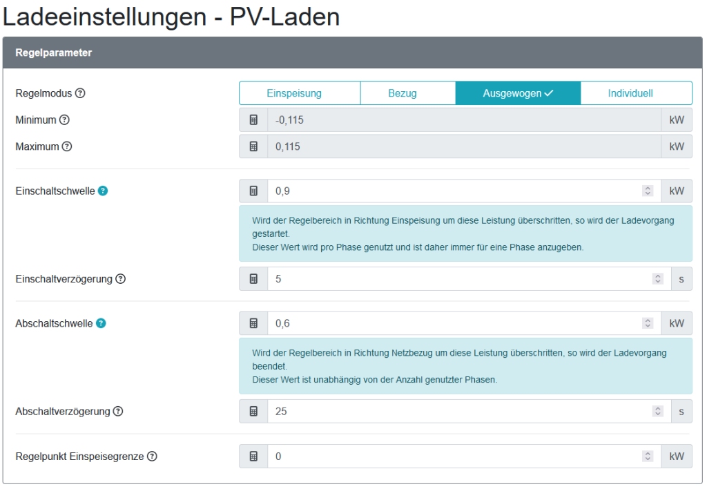

Ok - das wird sehr wahrscheinlich jetzt laufen.
Im aktuellen master-branch wurden vor 1...2 Tagen die Hilfstexte erweitert. Das wandert demnächst sicher auch ins release.
Hier schon Mal vorab:
