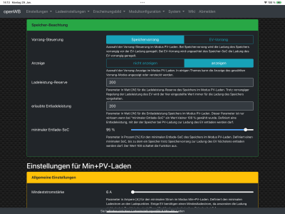

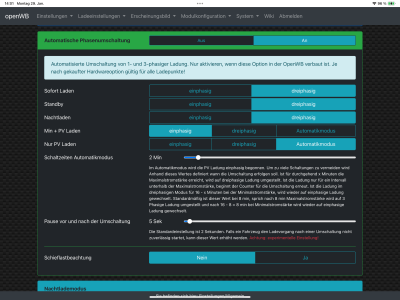

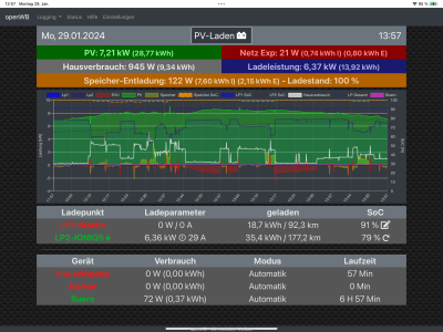

folgendes Problem, trotz meiner Meinung nach korrekter Einstellung funktioniert die Umschaltung 1- 3- phasiges laden im PV-Modus nicht.
Szenario 1: Ladung beginnt korrekt 1-phasig. Trotz anhaltender Ladung mit 32 A wird nicht auf 3-phasig umgeschalten. Standardmäßig sollte ja nach 8. Minuten umgeschaltet werden. Testweise habe ich mal 2 Minuten eingestellt, keine Verbesserung.
Szenario 2: Ladung beginnt (weil bereits jede Menge Überschuss) 3-phasig. Wobei laut Hinweis in den Einstellungen eigentlich IMMER erst mit 1-phasig gestartet werden sollte. Auch wenn über einen längeren Zeitraum die Ladeleistung mangels Sonne auf 6 A sinkt, wird nicht auf 1-phasig gewechselt. Das geht sogar soweit, dass die Hausbatterie unter der von mit eingestellten Schwelle von 95% entladen wird und die Ladung auch nicht stoppt. Die Priorität war auch auf Hausbatterie und nicht EV eingestellt.
Frage, Denkfehler meinerseits, falsche Konfiguration. etc.?
Zur Veranschaulichung die aus meiner Sicht relevanten Screenshots.

Ich habe Schieflastbeachtung auf Ja und die Begrenzung/Umschaltung auf 18A.
Funktioniert wie erwartet - bei ca. 4,2 kW wird von 1 auf 3 Phasen umgeschaltet.

Danke für die Info, da hätte ich jetzt in der Tat keinen Zusammenhang vermutet.rleidner hat geschrieben: Mo Jan 29, 2024 8:50 pm Ich habe Schieflastbeachtung auf Ja und die Begrenzung/Umschaltung auf 18A.
Ich hab’s mal bei mir so eingestellt. Sobald wieder genügend Sonne da ist werde ich testen.

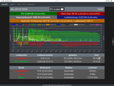

So, heute war mal wieder Sonne da und ich konnte testen. Leider nicht erfolgreich. Trotz Einstellung Schieflast “JA” und 18 A wurderleidner hat geschrieben: Mo Jan 29, 2024 8:50 pm Ich habe Schieflastbeachtung auf Ja und die Begrenzung/Umschaltung auf 18A.
nicht auf 3-phasig umgeschaltet. Hat munter 1-phasig mit 18 A geladen. Nachdem ich Schieflast wieder auf “Aus” gestellt habe gingen die Ampere wieder hoch, für 32 A war aber zu wenig Sonne.
Jemand noch eine Idee?
