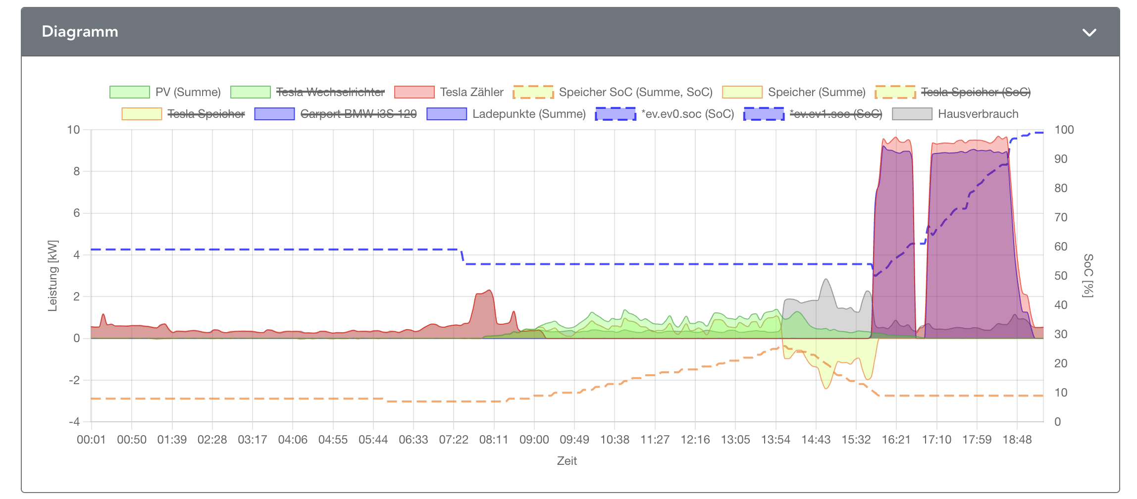

ich habe seit April 2023 meine OpenWB series2 Standard+ mit PV-Anlage und Tesla Powerwall erfolgreich (Sofort-Laden, PV-Laden etc.) am Laufen gehabt und nun auf "Software2" geupdated.
Ich bin jetzt auf der aktuellsten Version "Release" 2024-01-03 12:21:20
Der Update-Vorgang (SD-Karte von openWB bestellt), die initiale Konfiguration der Software2 und Datenübernahme haben gut funktioniert denke ich - heute beim Sofort-Laden habe ich allerdings festgestellt, dass die Ladeleistung immer runter geht bzw. ganz stoppt, wenn größere Verbraucher im Haus Strom ziehen. (Wasserkocher, Ofen)

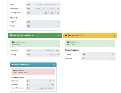

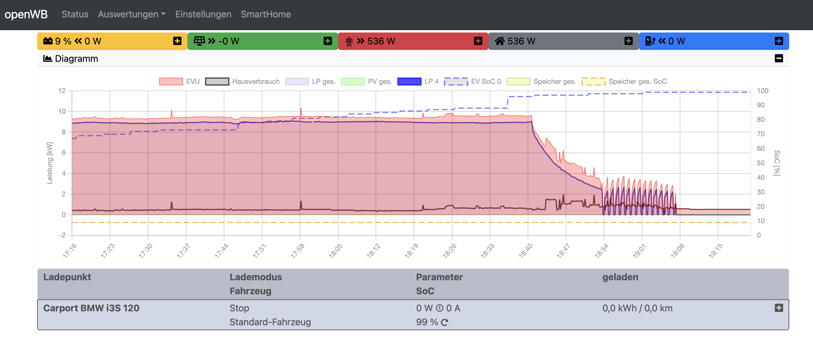

Ich sehe auch Meldungen, dass die Ladeleistung heruntergeregelt werden muss weil der Maximalwert am "Tesla Zähler" erreicht wurde.

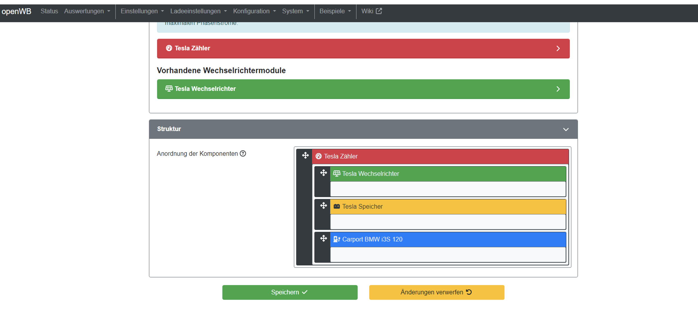

Mir ist nun nicht klar, ob meine "Struktur" überhaupt korrekt ist - ob ich z.B. noch einen "virtuellen" Zähler brauche? - oder ob z.B. die Maximalwerte des "Tesla Zähler" nicht die Werte des Hausanschlusses (DHH mit Wärmepume) sein sollten?
Ich poste einmal ein paar Screenshots in der Hoffnung dass da jemanden gleich ein grober Bock meiner Einstellungen oder "Struktur" / Lastmanagement auffällt. Ansonsten kann ich auch noch Daten aus dem "Main-Log" oder "Log des internen Ladepunktes" beisteuern (da sind einige Errors / Fault state zum "Internal Chargepoint" drin)
(gibt es eigentlich in der Standard2 noch das .../openWB/ramdisk/openWB.log?)
Ich danke euch - wenn wichtige Details meiner Anfrage fehlen zu "Geräten und Komponenten" liefere ich gerne nach. :roll:

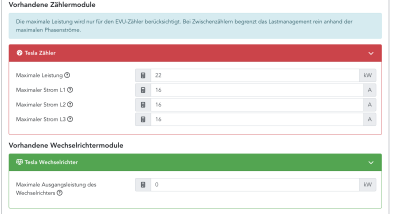

Klick mal im Lastmanagement den Tesla-Zähler auf und kuck, was da eingetragen ist. Das ist die Stelle, in der der maximale Hausbezug eingetragenniat.

Das sieht in der Tat nicht gut aus bei mir - ich habe da eher was konfiguriert wo ich dachte das muss ungefähr das sein, was die Wallbox maximal bekommt.
Aber was muss da normalerweise an Werten rein - es heisst ja nur "Tesla Zähler" ? (Ich weiß nicht mehr, was das initial drin stand :( )
Und die in Lastmangement angelegte "Struktur" sollte so stimmen?

Die Struktur sollte passen.
Schau mal in den Zählerschrank. EFH sind meist mit mind. 3x35A u.24kW abgesichert.
Die 16A sind sicher zu gering und könnten aus der Voreinstellung kommen. Da sowohl Leistung als auch Phasenströme überwacht werden, wird das Lastmanagement bei den Strömen drosseln.
In neueren Versionen (beta und master) wurde die Voreinstellung von 3x16A/11kW auf 3x35A/24kW umgestellt.
Es geht dort um den HAUSANSCHLUSS (= EVU-Punkt, rot) und nicht um den Ladepunkt (blau).

Danke aiole - habe 3x 35A Sicherungen gesehen und jetzt mal auf 24kW und 3x35A im "Tesla Zähler" gestellt.
Ich hänge das Auto dran und probiere es mal mit Sofortladen aus wenn ich aus der Arbeit zurück bin ;) .

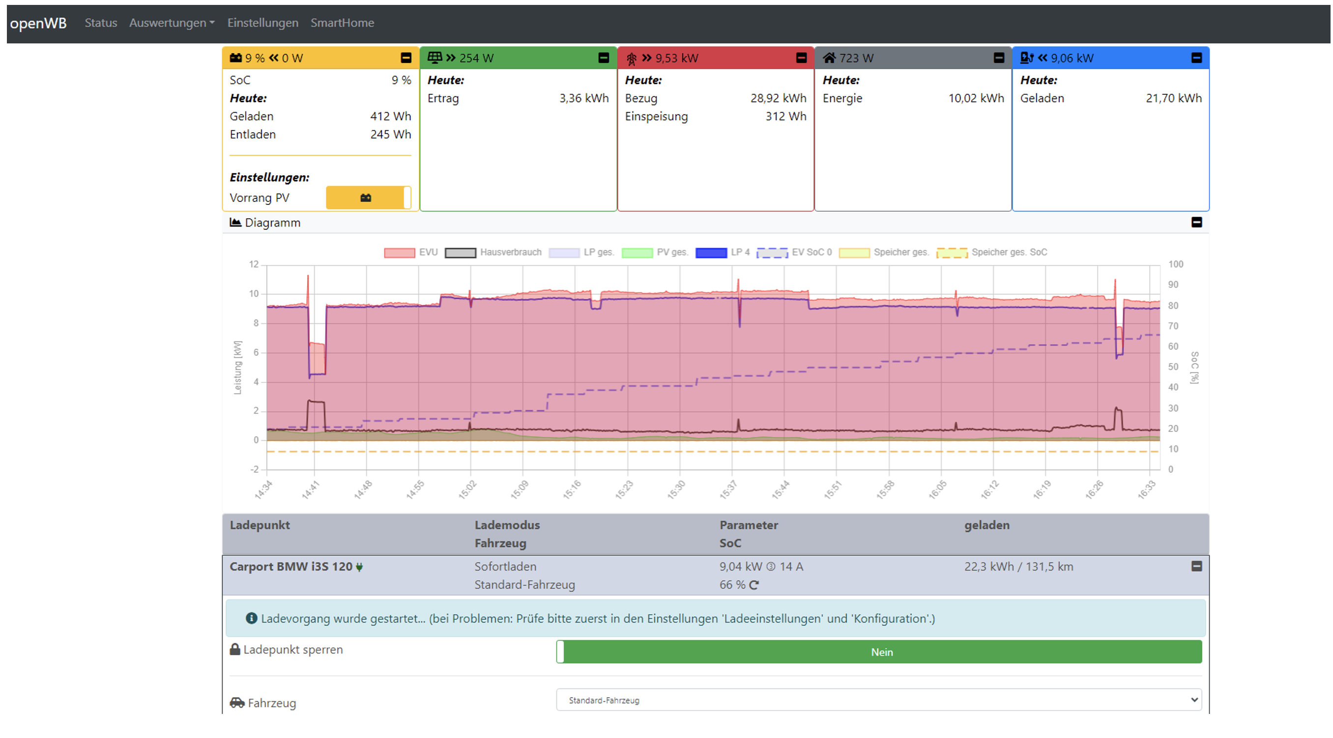

hatte vorher das Auto angesteckt und es wurde sofort mit der eingestellten Leistung Sofort-geladen ohne zu Schwanken wenn im Haus Verbraucher dazu kamen.
Nur hinten raus ist die Ladung dann bei 99% immer abgebrochen und wieder gestartet und wieder abgebrochen und wieder gestartet bis ich dann nach 2-3 mal dieses Verhaltens auf "Stop" gegangen bin.
Das hatte ich bei der Version 1.9 nicht... da ging die Ladeleistung gegen Ende immer geschmeidig runter auf eine Phase und die minimale Ladeleistung bis die 100% erreicht waren.
Ich hänge mal ein Bild, Ladelog und SoC Log an (dass die BMW API beim SoC hin- und wieder einen 403 wirft kenne ich / hatte ich mit der Version 1.9 auch schon.)

Vielleicht weiß da noch jemand Rat - ist da noch ein Wurm drin?

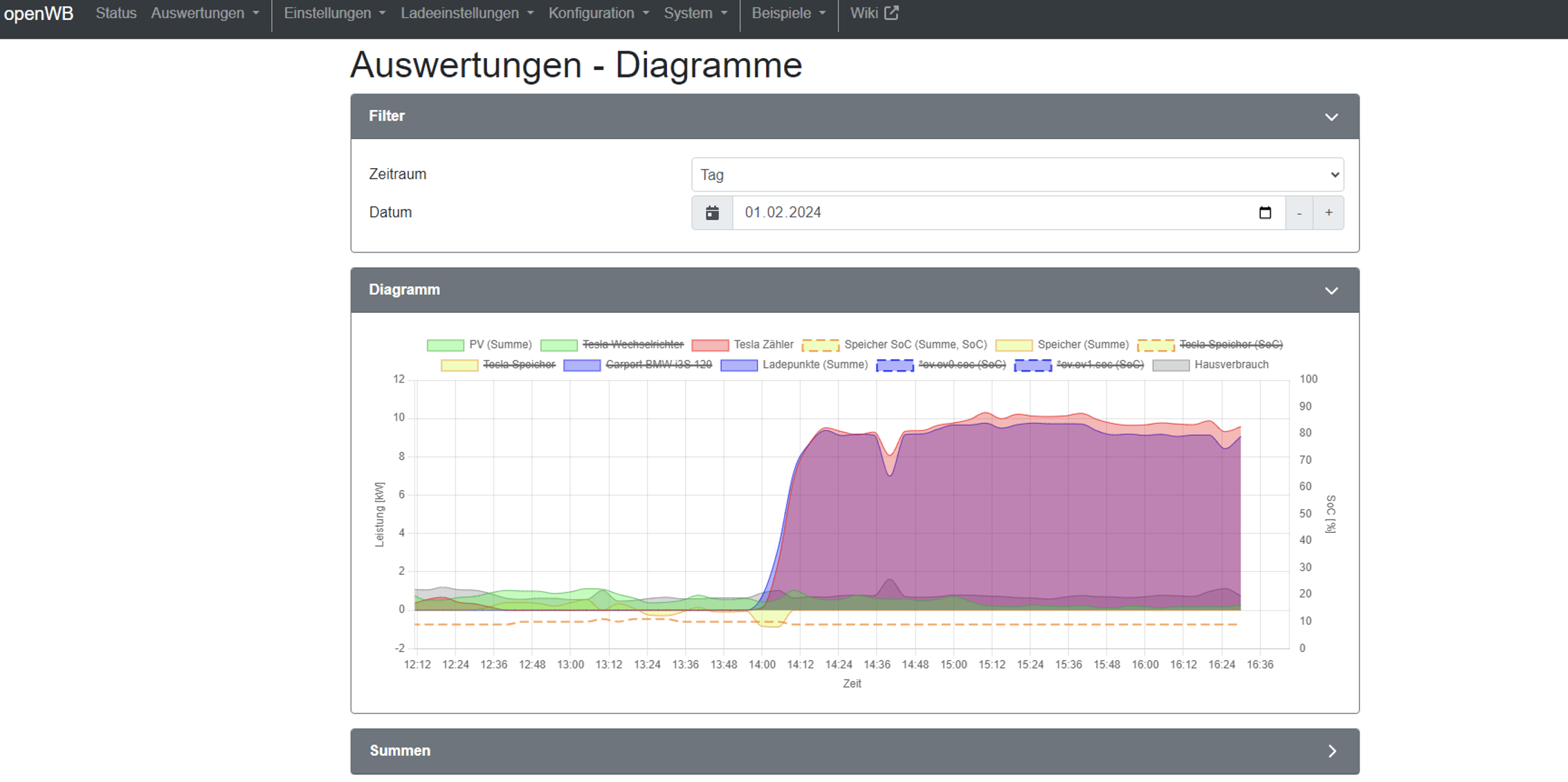

Im Tagesdiagramm habe ich die Geräte auch irgendwie "doppelt" drin und die Bezeichnungen wie "ev.ev0.soc" kommen mir auch komisch vor?

IIm Fahzeugprofil gibt es einen Punkt „erlaubte Abweichung der Ladeleistung“ stell den mal hoch. Das ist das Einzige, was mir zu dem Abschalten einfällt. Gehen Ende sinkt die Ladeleistung ja immer mehr ab. Mein Tesla wird nicht abgeschaltet bei 99%

Das Auto lädt nicht mit der gewünschten Phasenzahl, daher versucht die openWB umzuschalten. In der aktuellen Beta sind die Umschaltversuche auf 3 begrenzt und man kann in den übergreifenden Ladeeeinstellungen die wiederholte Phasenumschaltung komplett abschalten.

Danke LenaK und Gero -
ich habe Parameter zur "Abweichung der Ladeleistung" angepasst und werde das Sofortladen probieren und berichten.
Das Auto oder am Auto hat sich zwischen Sofware 1.9 und Software2 der OpenWB nichts geändert - deswegen würde ich erwarten, dass die Ladeleistung gegen Ende genau wie mit Version 1.9 einfach geschmeidig runter geht bis auf 1 Phase mit 6A und die 100% erreicht sind.
Was die ganzen Errors in den SoC- und Ladelogs bedeuten kann hier niemand beantworten?
Oder das Thema mit den Bezeichnungen wie "ev.ev0.soc" im Diagramm?

LenaK hat geschrieben: Mo Feb 05, 2024 8:17 am Das Auto lädt nicht mit der gewünschten Phasenzahl, daher versucht die openWB umzuschalten. In der aktuellen Beta sind die Umschaltversuche auf 3 begrenzt und man kann in den übergreifenden Ladeeeinstellungen die wiederholte Phasenumschaltung komplett abschalten.
Wäre es vielleicht ein anderer Ansatz zu fragen, warum überhaupt die Wallbox etwas ändern muss, wenn das Auto hier entscheidet, nicht mit der vollen Phasenzahl zu laden? Ich vermute, dass DaHuhn sich im Modus Sofort-Laden befand. Also Wallbox gibt gemäß den Einstellungen bspw. die volle Phasenzahl und Stromstärke frei und alles andere bleibt dann dem Auto überlassen - ohne, dass hier was geändert werden muss seitens der oWB, wenn das Auto was anderes macht…
War das in der 1.9 vielleicht so? Dann würde sowas sicherlich vermieden werden können… oder ist das zu kurz gedacht?
