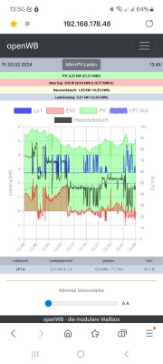

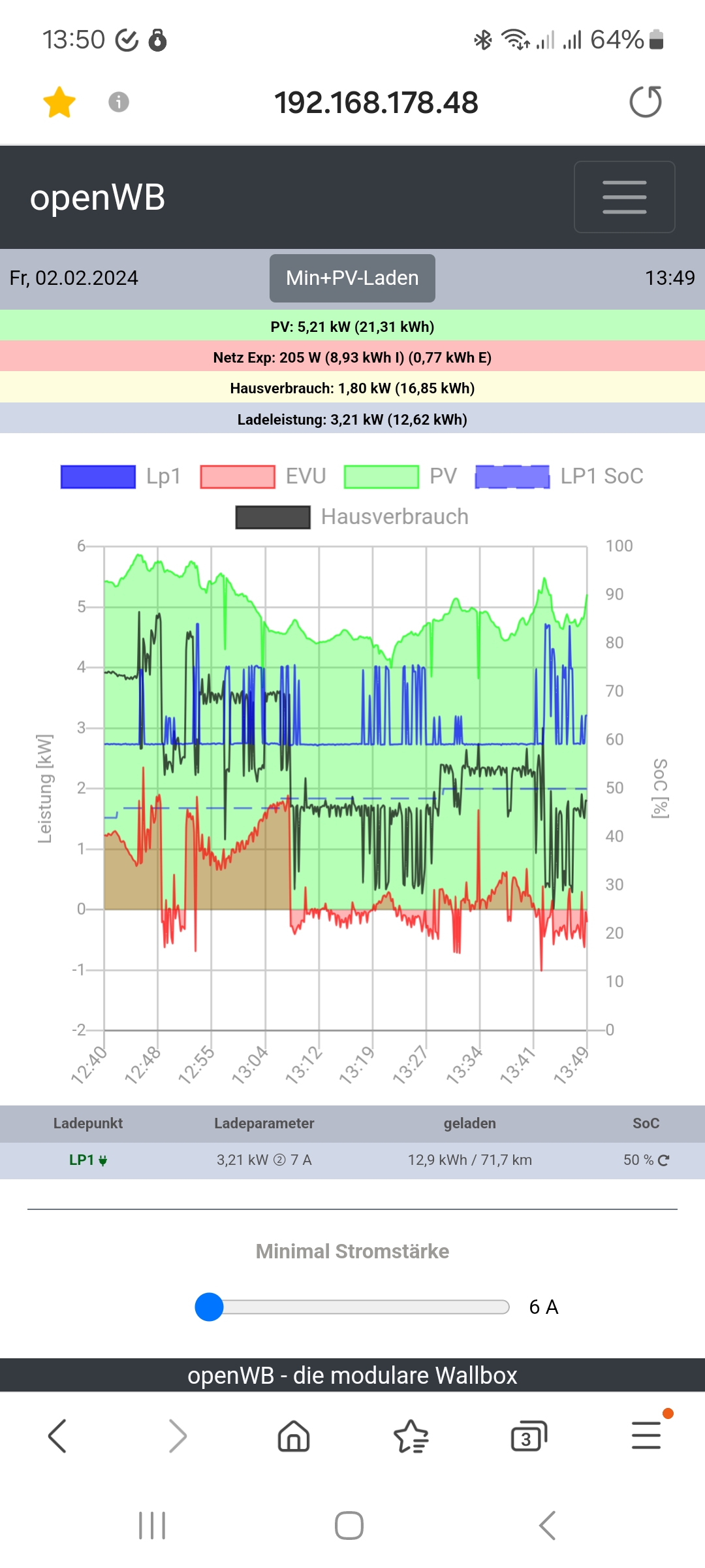

seit einigen Monaten (anfangs eher sporadisch, mittlerweile regelmäßig) werden bei 3-phasigem Laden nur 2-Phasen E-Auto-Laden und die 3. Phase als Haushaltsstrom angezeigt.
- Tesla Model Y
- openWB series2 standard+
- openWB Version: 1.9.304.0 (aber auch bei vorherigen SW-Versionen trat das Problem schon auf)
Im Endeffekt funktioniert alles: PV-Überschuss-Laden, 1-phasig, 3-phasig, Phasenumschaltung, ...
Aber die Saldierung stimmt somit nicht. Am Monatsende sehe ich weniger E-Auto-Verbrauch durch die fehlende dritte Phase. Und mehr Hausverbrauch.
Was könnte das sein?
