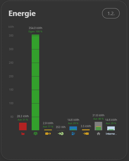

Problem: Seit Software 2 (egal welche Version, momentan benutze ich 2.1.3 beta1), erfasst die OpenWB unrealistische PV Werte, die durch die scheinbare Erfassung von Spitzen erzeugt werden - und das täglich.

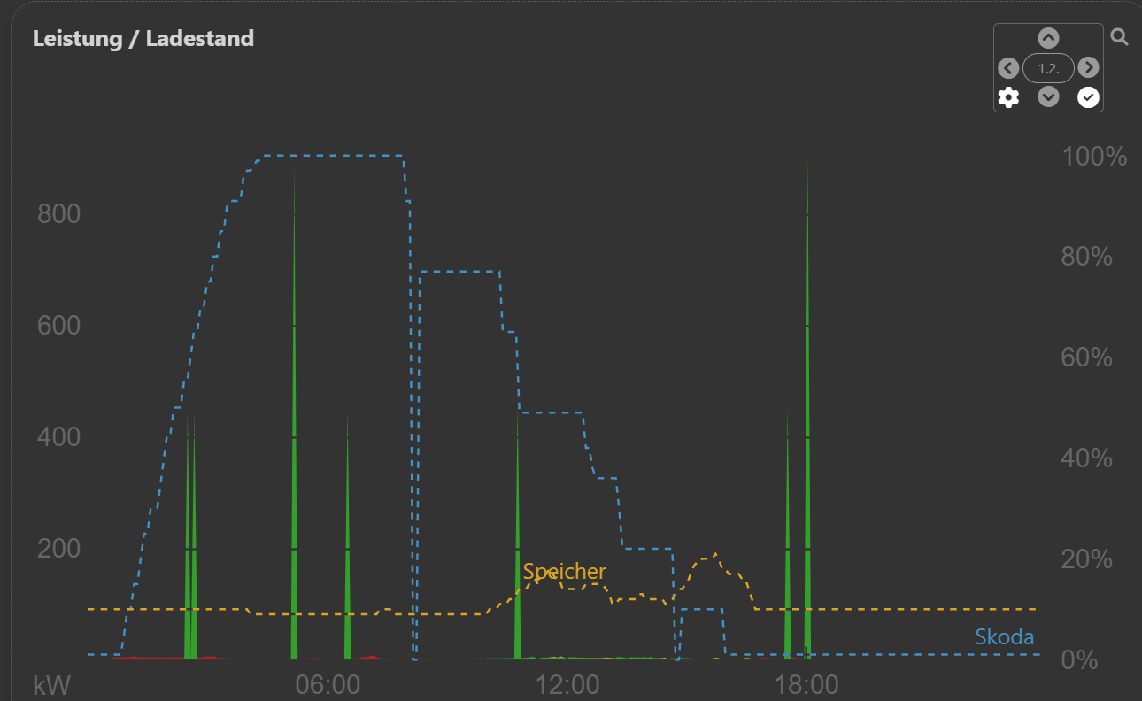

Hier ein Beispiel vom 01.02.2024:
Man sieht die KW Skala schlägt aus bis 800... Ich wünschte ich hätte eine solche Anlage, aber ich kann leider nur mit 13 KWp aufwarten.
Zwischen diesen Peaks werden die PV Werte korrekt erfasst. Aber diese Peaks sorgen dann dafür, dass auch der dargestellte und geloggte Tageswert viel zu hoch ist:
Alle anderen Werte (Hausverbrauch, geladene Energie usw.) sind annährend korrekt.

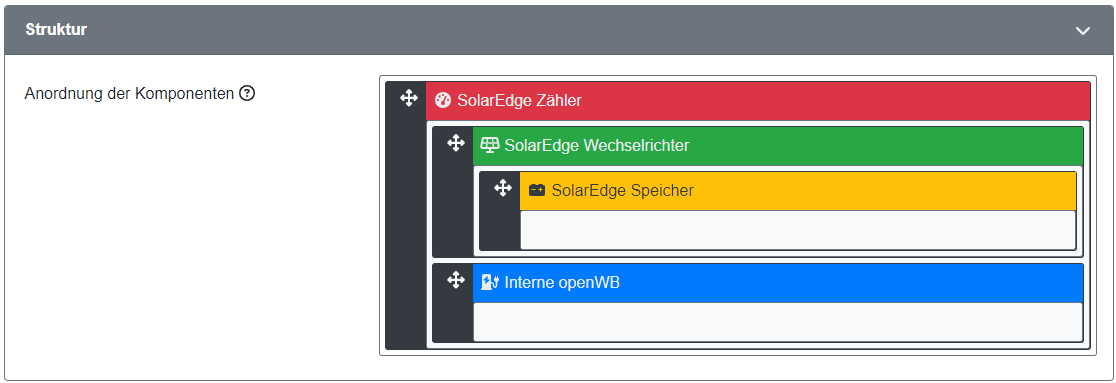

Hier meine Konfiguration:
OpenWB Standard
Software 2.1.3 beta1
SolarEdge SE10k RWS (Hybridwechselrichter)
BYD 12KWh Batterie
Hier die Struktur, die für Hybridsysteme eigentlich passen müsste:

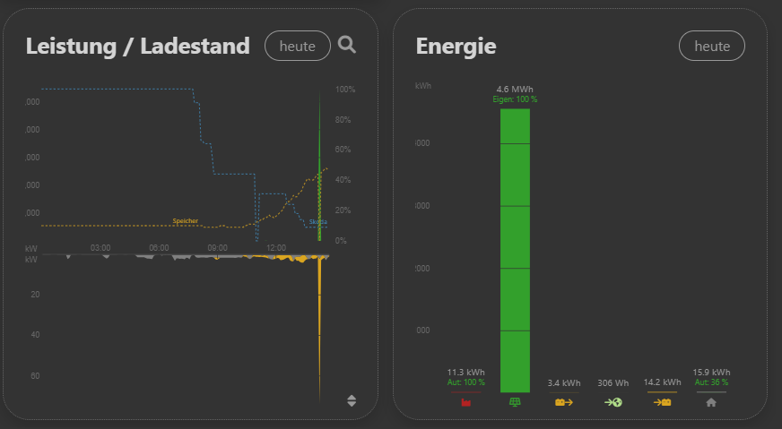

Kurze Rückmeldung: Auch mit dem Master von heute werden Peaks erfasst, die es so nicht gegeben hat:
Dieser hier von gerade eben ist höher als jemals zuvor - angeblich hab ich heute 4,6 MWh erzeugt :lol:

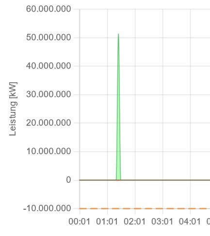

Beobachte das Gleiche eigentlich seit dem Update auf 2.x. Bei mir startet immer in der Nacht zum Montag das Diagnosesystem des SMA-WR neu. Genau dann gibt es den gewaltigen Peak; nach ein paar Stunden haben sich zumindest die Werte wieder gefangen. Sämtliche Montags-Diagramme sind aber weiterhin unbrauchbar da man nur den extremen Peak sieht.
In der Grafiken des WR oder auch im Hersteller-Portal gibt es diese Peaks nicht. In der Version 1.9 ist mir ein solches Verhalten bei identischem Setup nicht aufgefallen.

Zumindest bei meinem Solaredge System kann ich ganz gut nachvollziehen, dass die Werte die per Modbus geliefert werden, selber keine Spitzen beinhalten. Da ich meinen Wechselrichter nicht nur mit der OpenWB, sondern auch mit meiner Heimautomation via Modbus verbinde, kann ich zumindest für meinen Fall ganz gut ausschließen, dass die gelieferten Daten falsch sind, sondern eventuell die Art wie die OpenWB seit Software 2.x diese interpretiert.
Laut meiner Heimautomation habe ich bisher 3.5 KWh erzeugt, was ganz gut übereinstimmt mit der SolarEdge App - laut OpenWB habe ich heute 27.3 MWh (27300 KWh :o ) erzeugt...
