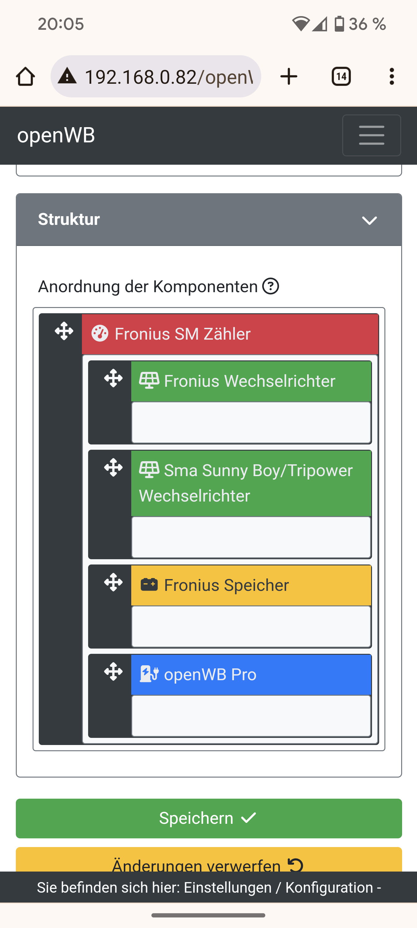

wie auf dem Bild unten zu sehen ist, kommen bei mir folgendes zum Einsatz:
-Fronius Smartmeter
-Fronius GEN24
-SMA Tripower
- BYD Speicher
Nach einigem Hin- und Her scheinen die jetzt gelieferten Werte plausibel, trotzdem die Frage, ob die Struktur so passt?
Vor dem SMA WR hängt noch ein zweiter Smartmeter von fronius, den ich bislang aber nicht eingebunden habe (nur im solarweb), da der SMA WR auch entsprechende Werte liefert.
Der Main-Log liefert mit ständig Fehlermeldungen über den "ungültigen Hausverbrauch" und mir ist nicht klar woran das liegt.
Beim Laden kommt zudem der Fehler payload ungültig.
Wenn es nicht an der Struktur liegt oder was anderem offensichtlichen kann ich gerne die logs Posten.
Darüber hinaus ist mir bei den Fronius Komponenten nicht klar was ich bei Meter id eintragen soll? Mit der Modbus ID vom Smartmeter hat's nicht funktioniert, hab beim Smartmeter 0 und bei der Batterie 2 eingetragen, k.a. wie sich das auswirkt.
Grüße
Michael

Re: Fronius WR,Struktur mit zweitem SMA WR, Meter id
hab gerade im Wiki gelesen, dass bei Hybridwechselrichtern der Speicher u.U. unter dem Wechselrichter angeordnet sein soll. Bei mir ergibt diese Variante aber genau den Effekt, dass die PV Leistung um die Speicher-Leistung verringert wird und der Hausverbrauch nicht mehr stimmt.
Also hab ich die Variante wieder rückgängig gemacht, die Werte sind wieder plausibel, trotzdem erhalte ich ständig die "ungültiger Hausverbrauch" Meldungen in den logs.....
Vergleiche doch mal die Einzelwerte aller Erzeuger und Verbraucher unter Status und errechne dir den HV manuell. Ev. ein Vorzeichen falsch? Export von den PV-WR ist immer negativ.
Die Werte (auch im Status) scheinen alle zu stimmen. Im Main log taucht der Fehler "ungültiger Hausverbrauch" in unregelmäßigen Abständen ~ 5-15 mal pro Tag auf. Bislang hab ich da kein Muster erkennen können. Eventuell führt die relativ träge Regelung vom gen24 zu Artefakten?
So wirklich stimmig sehen die Werte nicht aus.
2024-02-10 10:30:01,048 - {control.counter_all:101} - {ERROR:MainThread} - Ungültiger Hausverbrauch: -3088.3900000000003W, Berücksichtigte Komponenten neben EVU [{'id': 6, 'type': 'inverter', 'children': [{'id': 8, 'type': 'bat', 'children': []}]}, {'id': 9, 'type': 'inverter', 'children': []}, {'id': 3, 'type': 'cp', 'children': []}, {'id': 8, 'type': 'bat', 'children': []}]
2024-02-10 10:30:11,219 - {control.counter_all:101} - {ERROR:MainThread} - Ungültiger Hausverbrauch: -3218.17W, Berücksichtigte Komponenten neben EVU [{'id': 6, 'type': 'inverter', 'children': [{'id': 8, 'type': 'bat', 'children': []}]}, {'id': 9, 'type': 'inverter', 'children': []}, {'id': 3, 'type': 'cp', 'children': []}, {'id': 8, 'type': 'bat', 'children': []}]
2024-02-10 10:40:10,584 - {control.counter_all:101} - {ERROR:MainThread} - Ungültiger Hausverbrauch: -1965.78W, Berücksichtigte Komponenten neben EVU [{'id': 6, 'type': 'inverter', 'children': []}, {'id': 8, 'type': 'bat', 'children': []}, {'id': 9, 'type': 'inverter', 'children': []}, {'id': 3, 'type': 'cp', 'children': []}]
2024-02-10 13:23:10,601 - {control.counter_all:101} - {ERROR:MainThread} - Ungültiger Hausverbrauch: -444.50000000000006W, Berücksichtigte Komponenten neben EVU [{'id': 6, 'type': 'inverter', 'children': []}, {'id': 8, 'type': 'bat', 'children': []}, {'id': 9, 'type': 'inverter', 'children': []}, {'id': 3, 'type': 'cp', 'children': []}]
2024-02-10 13:54:01,185 - {control.counter_all:101} - {ERROR:MainThread} - Ungültiger Hausverbrauch: -81.7600000000001W, Berücksichtigte Komponenten neben EVU [{'id': 6, 'type': 'inverter', 'children': []}, {'id': 8, 'type': 'bat', 'children': []}, {'id': 9, 'type': 'inverter', 'children': []}, {'id': 3, 'type': 'cp', 'children': []}]
2024-02-10 14:14:31,399 - {control.counter_all:101} - {ERROR:MainThread} - Ungültiger Hausverbrauch: -1303.6000000000004W, Berücksichtigte Komponenten neben EVU [{'id': 6, 'type': 'inverter', 'children': []}, {'id': 8, 'type': 'bat', 'children': []}, {'id': 9, 'type': 'inverter', 'children': []}, {'id': 3, 'type': 'cp', 'children': []}]
2024-02-10 14:55:21,258 - {control.counter_all:101} - {ERROR:MainThread} - Ungültiger Hausverbrauch: -164.22000000000017W, Berücksichtigte Komponenten neben EVU [{'id': 6, 'type': 'inverter', 'children': []}, {'id': 8, 'type': 'bat', 'children': []}, {'id': 9, 'type': 'inverter', 'children': []}, {'id': 3, 'type': 'cp', 'children': []}]
2024-02-10 15:01:30,759 - {control.counter_all:101} - {ERROR:MainThread} - Ungültiger Hausverbrauch: -136.2W, Berücksichtigte Komponenten neben EVU [{'id': 6, 'type': 'inverter', 'children': []}, {'id': 8, 'type': 'bat', 'children': []}, {'id': 9, 'type': 'inverter', 'children': []}, {'id': 3, 'type': 'cp', 'children': []}]
2024-02-10 15:22:30,473 - {control.counter_all:101} - {ERROR:MainThread} - Ungültiger Hausverbrauch: -1666.5800000000002W, Berücksichtigte Komponenten neben EVU [{'id': 6, 'type': 'inverter', 'children': []}, {'id': 8, 'type': 'bat', 'children': []}, {'id': 9, 'type': 'inverter', 'children': []}, {'id': 3, 'type': 'cp', 'children': []}]-
Mmh - ich würde so etwas immer nacheinander aufbauen, Werte prüfen und erst wenn ok, die nächste Gerät/Komponente reinholen. So findet man schnell ein Problem.
z.B. erst alles Fronius-Zeug, dann SMA oder eben umgedreht. Es gibt einen Button "Zurücksetzen", wo man nochmal bei Null anfangen kann.
Gute Idee, probiere das Zurücksetzten und sukzessive Anlegen der Komponenten. Vermutlich kommt der Fehler dann erst nach ein paar Tagen
So hab alles zurückgesetzt und nur den smartmeter (primärzähler) eingerichtet.
Sobald die träge Steuerung des gen24 dazu führt, dass Strom von der Batterie (der nicht im Haus verbraucht werden kann) ins Netz fließt, gibt's sofort sowohl im Status beim SM- Zähler eine Fehlermeldung (wenn die Wirkleistung negativ wird) als auch im Main Log (ungültiger Hausverbrauch).
Vermutlich ist der Hausverbrauch in dem Fall halt immer negativ weil die openwb noch nichts von der Batterie weiß
Wenn der Fronius WR und die Batterie eingebunden sind kommt bei der negativen Wirkleistung (im Status vom Fronius SM Zähler) keine Fehlermeldung.
Vermutlich wird hier der errechnete Hausverbrauch durch die von der Batterie bezogene Leistung als nicht negativ berechnet.
Ich vermute, dass es hier mitunter durch die träge Steuerung und die Abfrageintervalle zu Fällen kommen kann in denen der Hausverbrauch auch hier gelegentlich negativ wird und so die Fehlermeldung entsteht.
