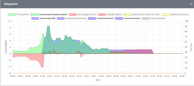

kann mir jemand helfen und erklären warum die PV Ladung nicht bei Unterschreiten der min Schwelle von 1,5 KW (ca. 15.15 Uhr) abgeschaltet wurde, sondern so lange weiter geladen hat bis die Batterie voll war.
Aktuelle Master Version weche am 4.2. online war.
die zugehörigen Einstellungen sollten doch passen, denke ich.

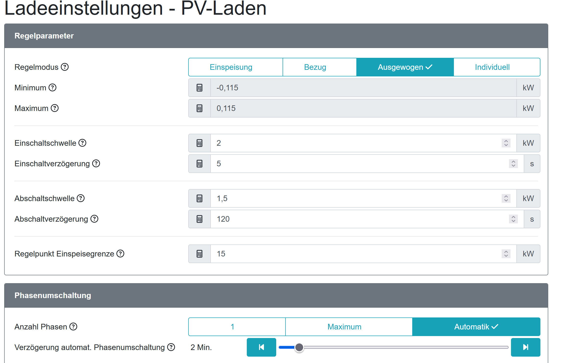

Zeigsr du uns die Konfiguration von PV -Laden noch?
Also Abschalten bei Bezug/Einspeisung wie hoch, nach welcher Totzeit?

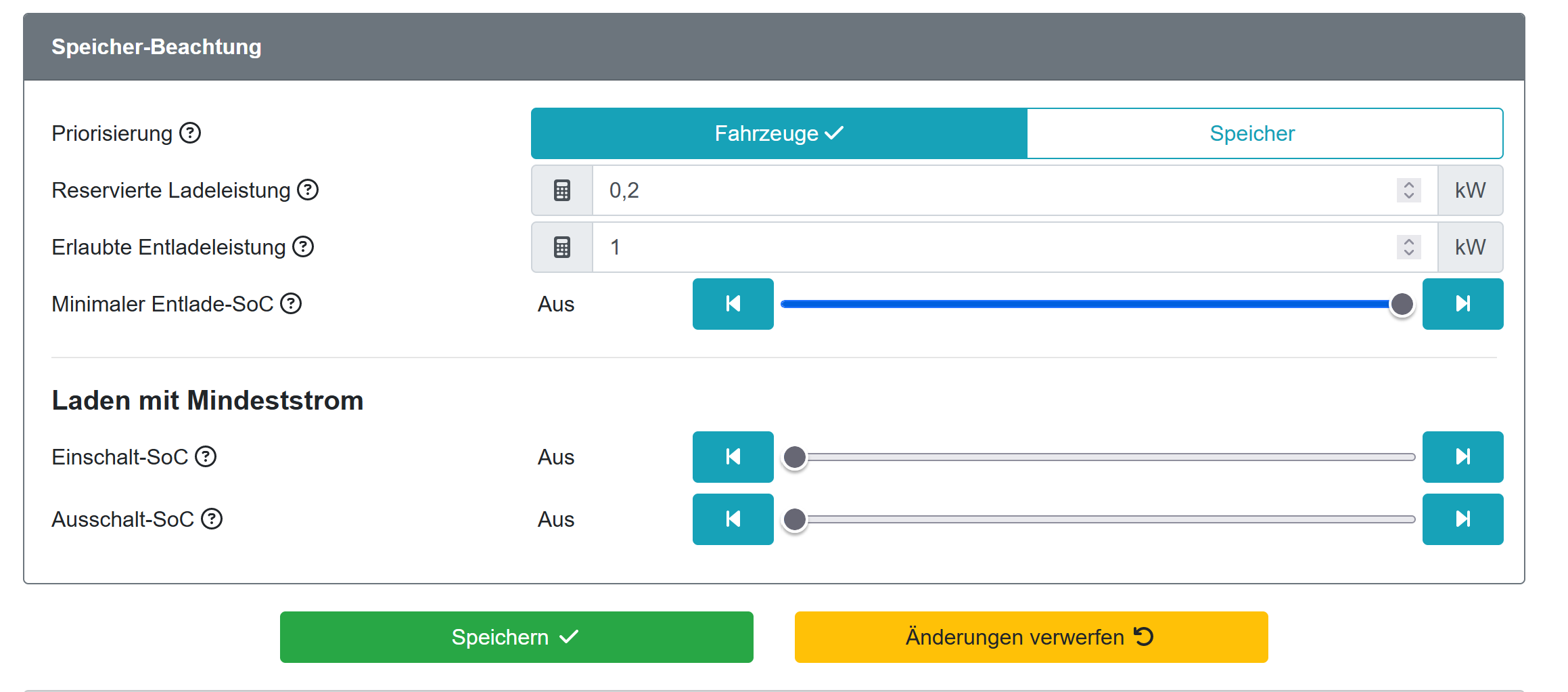

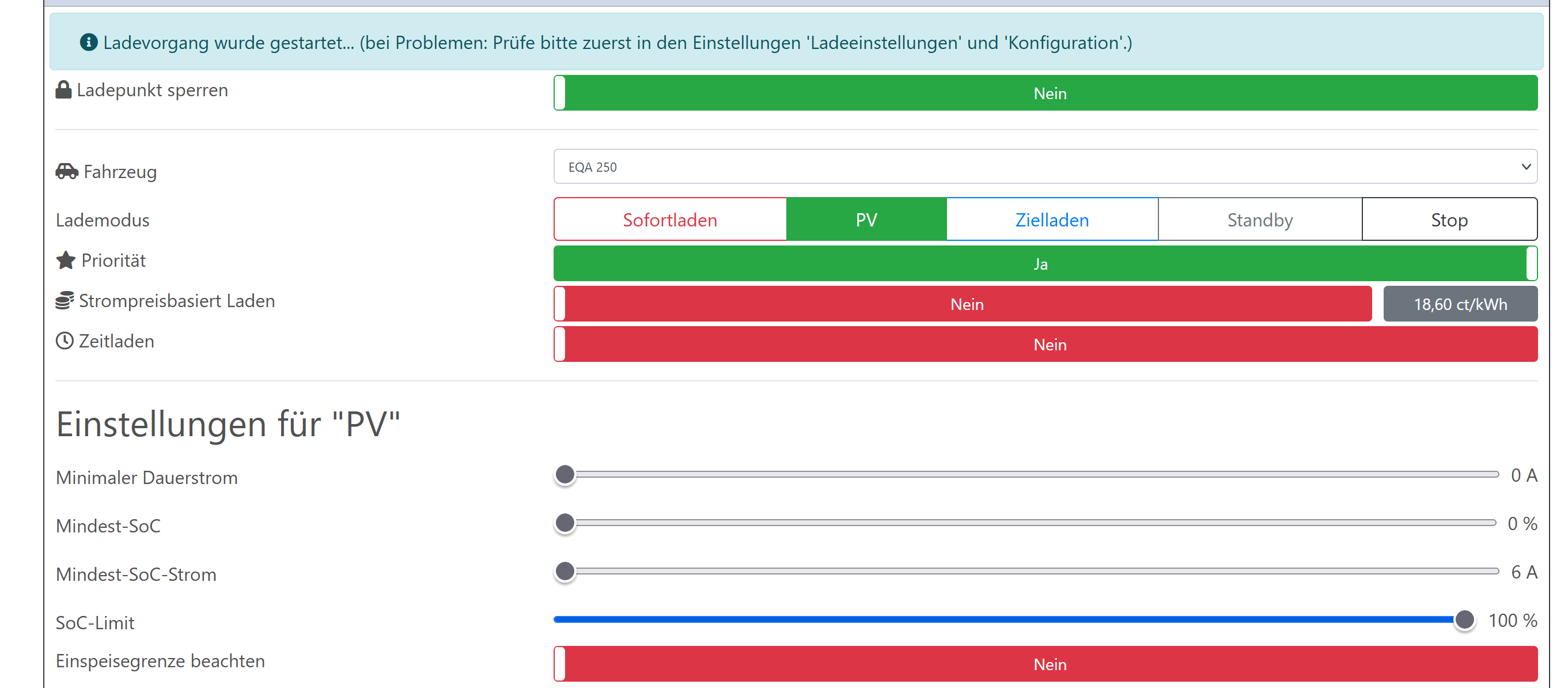

Ja hier sind sie. Habe bemerkt das das Problem nur hier besteht. Habe ich das Colors Theme aktiviert, dann hat die Abschaltung unterhalb der min Schwelle funktioniert.
Nur mit der letzten Aktualisierung kann das Colors Theme keine Daten mehr abgreifen.

Das kann ich mir jetzt nicht mehr erklären. Die Algorithmen sind von Frontend unabhängig, dachte ich zumindest. Möglicherweise ist da eine Datenverbindung wackelig?

Die Abschaltschwelle ist auf 1,5kW konfiguriert: Die Ladung schaltet erst ab, wenn 1500W Bezug für 120 Sekunden überschritten werden. Sieht für mich so aus, als sei der Bezug stundenlang knapp unter 1500 W geblieben.
Das hat mit dem Theme nichts zu tun.
