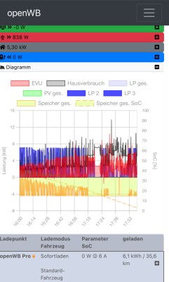

Habe seit dem Update auf 2. alle Einstellungen vorgenommenen.
Zwei Fahrzeuge werden hier im Haushalt geladen.
Der Fiat500e - ohne Probleme bei Sofortladen
Der Skoda Enyaq - macht die Probleme wie auf dem Anhang.
Funktionierte bei der Software 1.9 beides ohne Probleme.

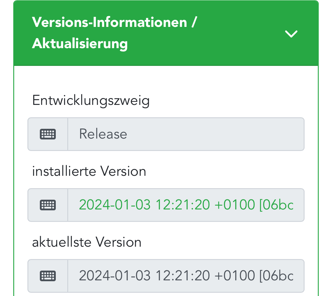

matzbe hat geschrieben: Do Feb 08, 2024 7:33 pm
aiole hat geschrieben: Do Feb 08, 2024 6:21 pm https://forum.openwb.de/viewtopic.php?t=615
openWB Version?
2.x - die neueste verfügbare
master, beta, release? -> bitte copy der genauen Version mit hash

aiole hat geschrieben: Do Feb 08, 2024 8:41 pm
openWB Version?

Da würde ich zunächst immer den master-branch mit den letzten Bug-Behebungen testen.
