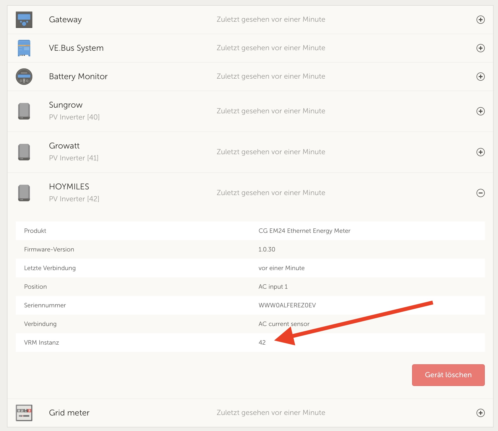

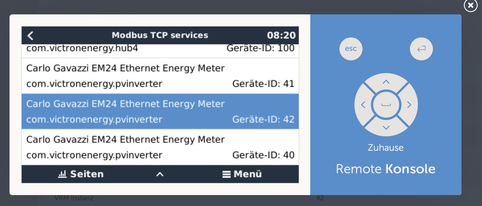

Ich versorge meine openWB mit Daten aus meinem Victron (EVU, Speicher und PV). Da ich mittlerweile 3 Wechselrichter im Victron laufen habe, wollte ich diese 3 eben auch separat in openWB übergeben. Jeder Wechselrichter besitz eine eigen ModBus ID, also dachte ich das es funktionieren wird wenn ich in der openWB die entsprechende ID eingebe. In der openWB wird dann allerdings die Summe aller 3 Wechselrichter übergeben, welche ja eigentlich über die ID 100 abgefragt wird.

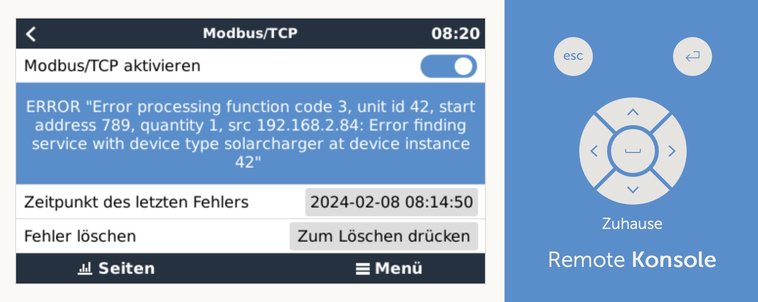

In der Konsole von VenusOS erhalte ich auch einen Fehler, der von einer Abfrage der openWB (IP 192.168.2.84) produziert wird.
ERROR "Error processing function code 3, unit id 42, start address 789, quantity 1, sc 192.168.2.84: Error finding service with device type solarcharger at device instance
Eventuell hat jemand Input für mich, denn ich stehe gerade etwas auf dem Schlauch. Ich versuche verzweifelt seit längerer Zeit das umzusetzen. Die Wechselrichter sind übrigens im Venus OS über einen NodeRed Flow als virtueller Zähler integriert.
Eine direkte Abfrage der Wechselrichter in openWB ist leider nicht möglich, da von meinem Sungrow SG5.0RT nicht die Wirkleistung, sondern die PV Leistung von der openWB gezogen wird. Somit stimmt weder die Angabe des PV Ertrages, noch die vom Hausverbrauch (da verrechnet wird).

Der Fehler in der Konsole war scheinbar nur temporär. Nach einem Neustart taucht in der Konsole nun kein Fehler mehr auf, auch das Log des Victron ist sauber.

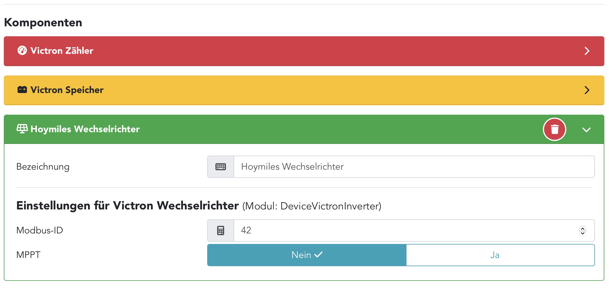

Dann würde ich separate Geräte (MQTT) als MQTT-WR anlegen, um sie einzeln in openWB anzeigen zu lassen. Die openWB-ID der Komponente MQTT-WR muss mit den MQTT-WR-Daten aus deinem NR-Flow übereinstimmen.kai9555 hat geschrieben: Do Feb 08, 2024 7:30 am Ich versorge meine openWB mit Daten aus meinem Victron (EVU, Speicher und PV). Da ich mittlerweile 3 Wechselrichter im Victron laufen habe, wollte ich diese 3 eben auch separat in openWB übergeben. Jeder Wechselrichter besitz eine eigen ModBus ID, also dachte ich das es funktionieren wird wenn ich in der openWB die entsprechende ID eingebe. In der openWB wird dann allerdings die Summe aller 3 Wechselrichter übergeben, welche ja eigentlich über die ID 100 abgefragt wird.
Alternativ noch einen Versuch wert wäre - neues Victron-Gerät für jeden WR und dort nur die Victron-Komponente "Victron-WR" anzulegen + passende Geräte-ID aus dem Victron-ESS.
Das Schöne an sw2 ist, dass man mit Geräten und Komponenten jonglieren kann.

Leider habe ich dafür keine Zeit, da hier andere Themen drängen.
Aber probiere doch zuerst mit der Var. 2, die ich aufgezeigt habe (Nutzung des fertiges Victron-Moduls als einzelne Geräte für jeden WR).

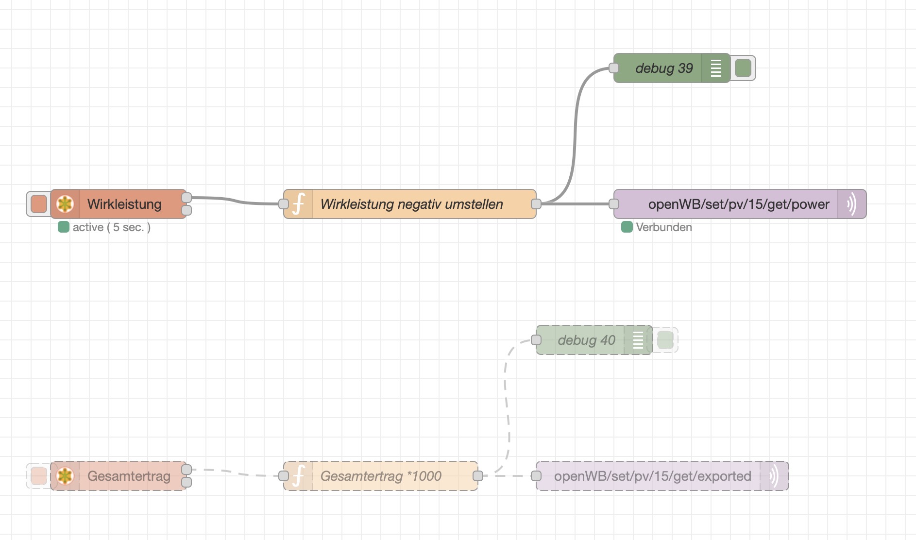

Kein Problem. Da nun klar war das es "nur" mit MQTT zu realisieren ist habe ich folgenden (wirklich einfachen) Flow gebaut. Damit es später für interessierte nachvollziehbar ist hier eine kurze Erklärung.aiole hat geschrieben: Do Feb 08, 2024 11:00 pm Leider habe ich dafür keine Zeit, da hier andere Themen drängen.
Mit dem Node "Modbus-Read" hole ich mir vom Sungrow aus dem Register der Wirkleistung die Daten. Wandle die dann mit einem "Function" Node negativ um (da es openWB so erwartet) und übergebe dann mit "MQTT out" Node an openWB
Das hier gehört ins Function Node:
msg.payload = msg.payload*-1;
msg.topic = "Power";
return msg;
Der 2. deaktivierte Anschnitt unten ist die Übermittlung des Gesamtertrages. Das habe ich nur einmal angestoßen, damit der Wert in der openWB ist. openWb wird den Gesamtertrag dann künftig weiter hochrechnen. So spart man sich eine unnötige Abfrage. Die Übergabe hätte man auch mit einem inject Node machen können, wenn man den Werte kennt, aber ich habs so gemacht.
Edit:
Scheinbar zählt openWb doch nicht selbständig hoch. Also aktiviere ich den 2. Flow für den Gesamtertrag.
- Flow.jpg (261.9 KiB) 1534 mal betrachtet

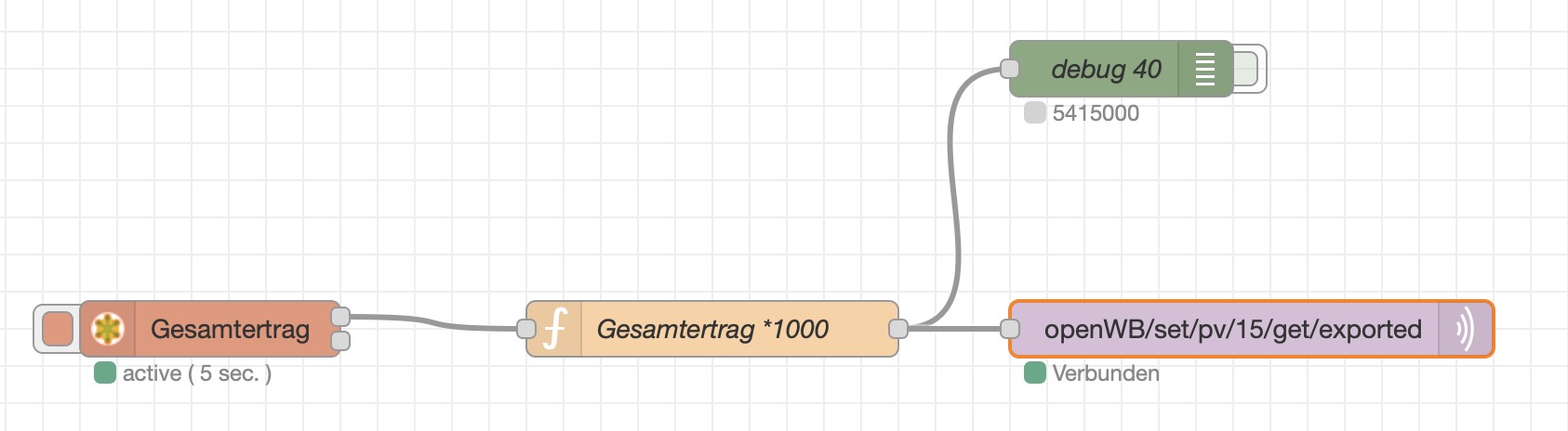

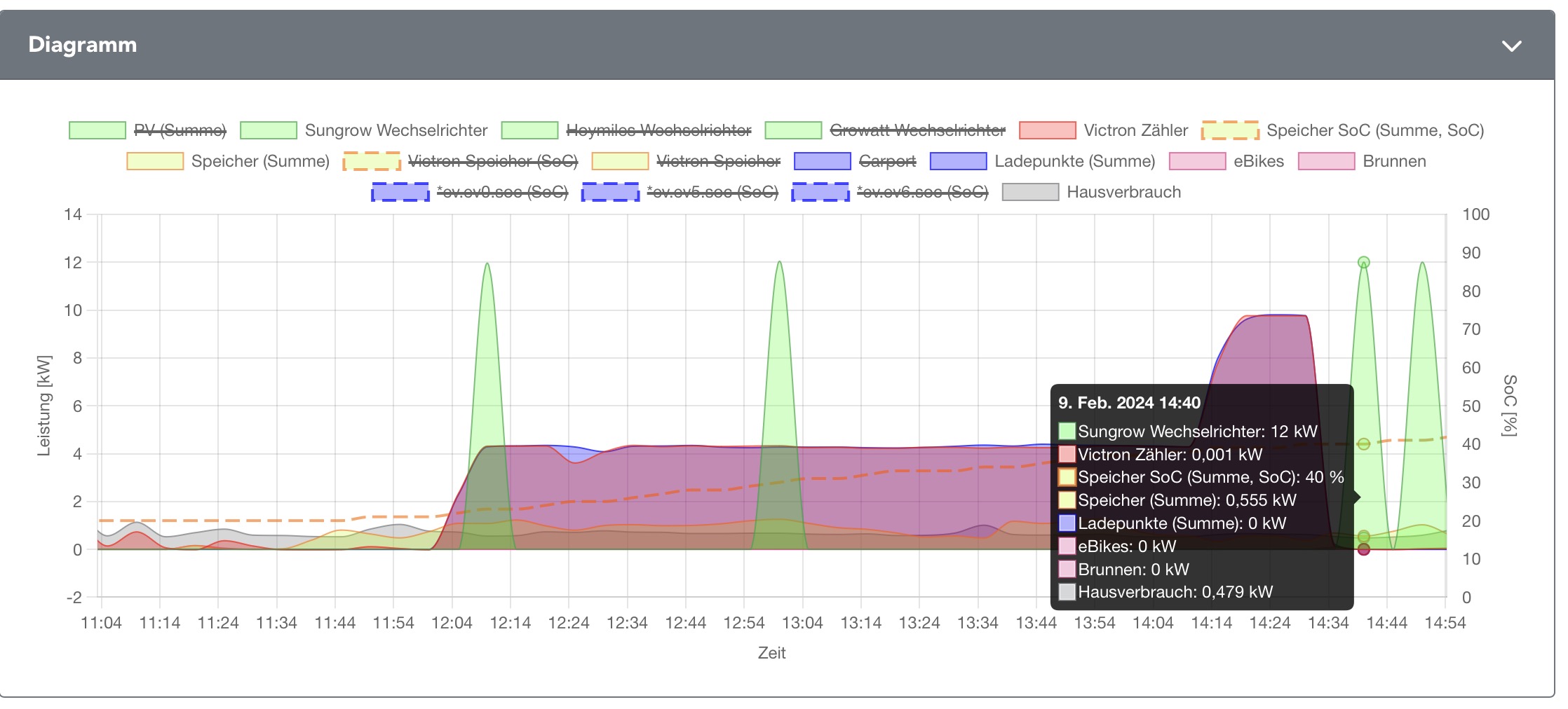

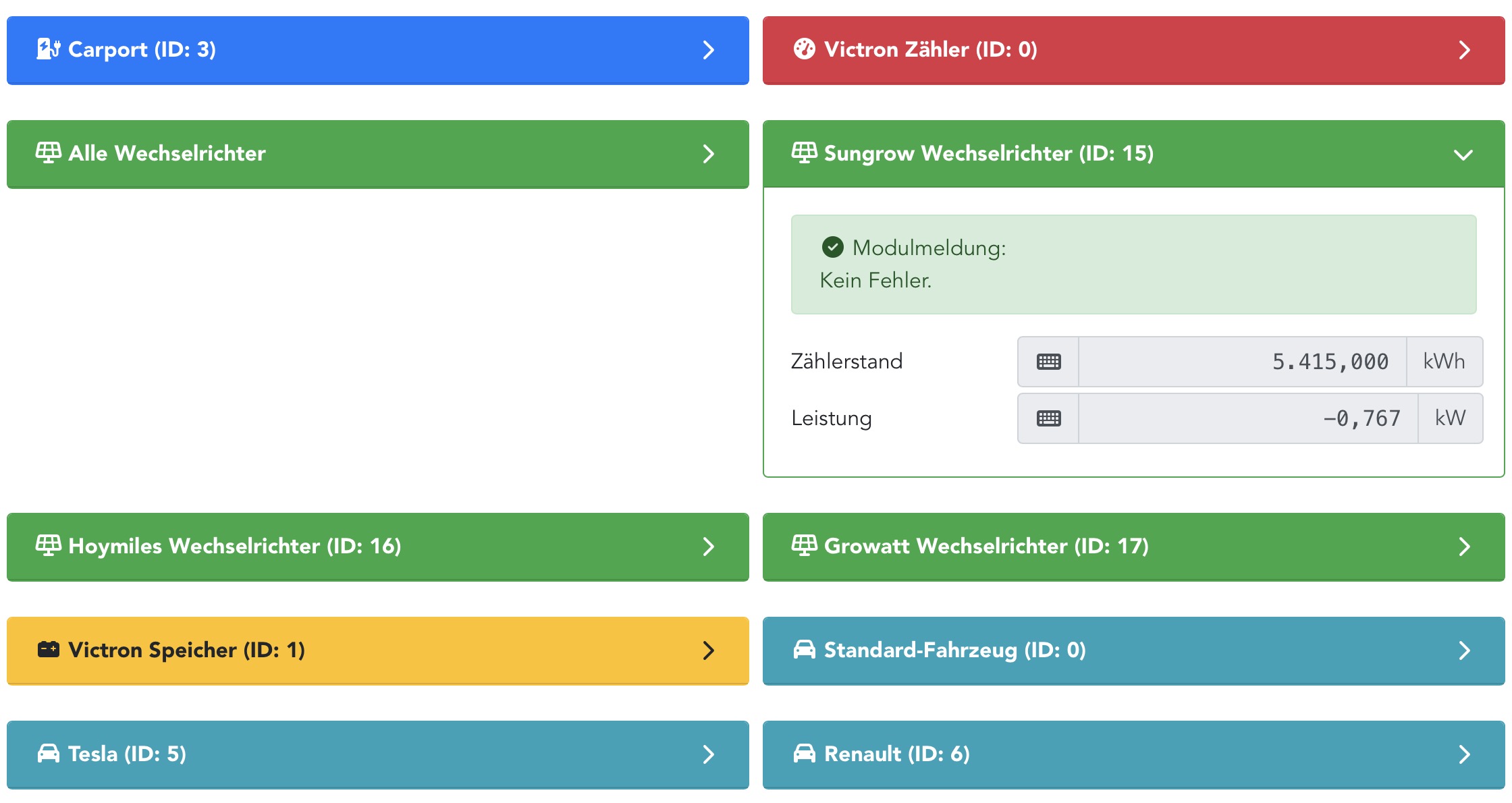

Ok ich habe hier irgendwo noch einen Fehler bei der MQTT Übergabe und finde ihn nicht...oder ich verstehe es falsch. Immer wenn ich über MQTT den Zählerstand übergebe z.B. von 5.414kwh zu 5.415kwh, erscheint die Änderung auch korrekt im Status, aber in der Statistik schlägt es in diesem Moment immer mit 12kw aus. Die Ausschläge sind unregelmäßig, da ich diese zum validieren manuell angestoßen habe.
Das verstehe ich absolut nicht.

Re: Victron PV in openWB einzeln darstellen (Frage an Spezialisten)
Ich denke Du verwendest die Topics falsch.kai9555 hat geschrieben: Fr Feb 09, 2024 2:03 pm Ok ich habe hier irgendwo noch einen Fehler bei der MQTT Übergabe und finde ihn nicht.
Das Topic zum auslesen, das durch andere mqtt-Clients subscribed werden kann, hat jeweils das "get".
Dieses Topic wird von der openWB gepublished.
Von Dir muss das komplementäre "set" topic gepublished werden....dies enthält *nicht* das "get".
Zum Beispiel: openWB/pv/15/get/Power ...ist die Leistung für den PV WR mit id = 15 wie ihn die openWB "meldet".
Wenn Du diesen Wert per mqtt "senden" willst, damit ihn dann die openWB auf der "get"-Seite meldet, sollte das komplementäre Set-Topic lauten: openWB/set/pv/15/Power
