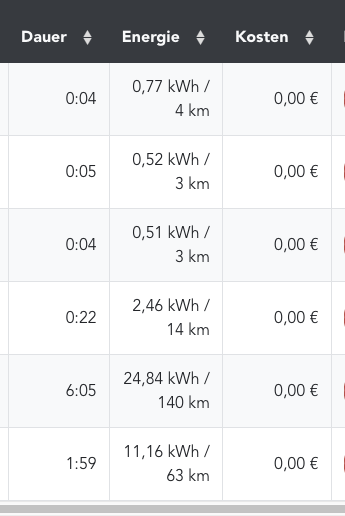

Ich benutze einen variablen Stromtarif. Der Tarif wird sauber abgefragt.
Leider sehe ich bei den Ladeprotokoll keinerlei Kosten. Da steht nur 0,00€
Wäre ja schön, wenn es denn so wäre... :D
Bildschirmfoto Ladeprotokoll OpenWB.png (35.14 KiB) 1897 mal betrachtet
Mache ich was falsch? Wenn ja, was?
Oder ist das ein Problem am System?
Hier läuft die aktuelle Master. Der Screenshot zeigt verschiedene Masterversionen an.
Kann man den jeweils aktuellen Strompreis mit in das Ladeprotokoll aufnehmen? Dann könnte man sich die Kosten selber ausrechnen. Das wäre zumindest im CSV durchaus hilfreich.

Ich bin auf dem Masterbuild. Im Januar / Februar habe ich bereits mehrere, jeweils aktuelle Masterbuilds getestet. Der Screenshot müsste drei verschiedene Masterbuilds umfassen. Kosten habe ich nie erhalten.
Im Thread zu der Beta gibt es durchaus Meldungen von anderen Usern bezüglich der Kosten. Es scheint also prinzipiell zu gehen.
Hat irgendjemand eine Idee warum hier keine Kosten aufgeführt werden? Oder einen Hinweis, wo ich Meldungen dazu finden könnte, die weiterhelfen.

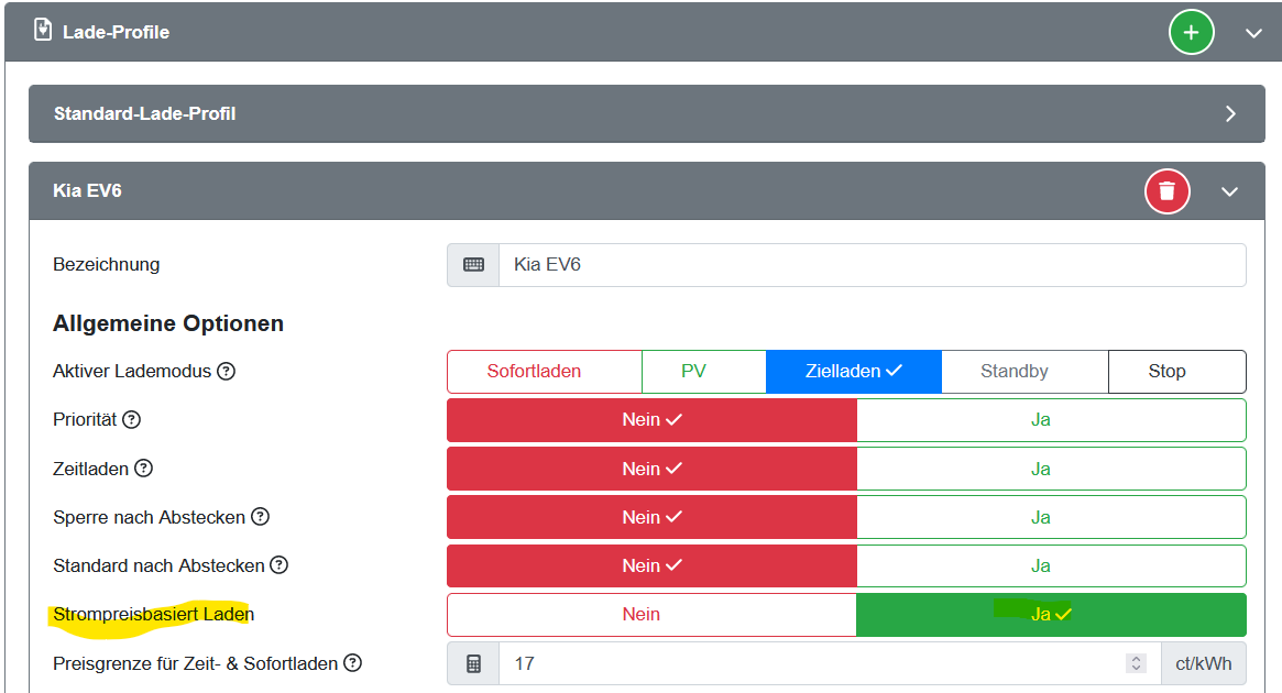

Strompreisbasierendes Laden im Ladeprofil an ?

Strompreisbasiertes Laden ist aktiv und funktioniert prinzipiell auch.
Je nach eingestellten Preis und tatsächlichen Preis wird der Ladevorgang gestartet. Deswegen wundert es mich ja so, das der Preis nicht in der Liste steht. Offensichtlich ist der aktuelle Preis ja bekannt, sonst würde das strompreisbasierende Laden nicht funktionieren.
