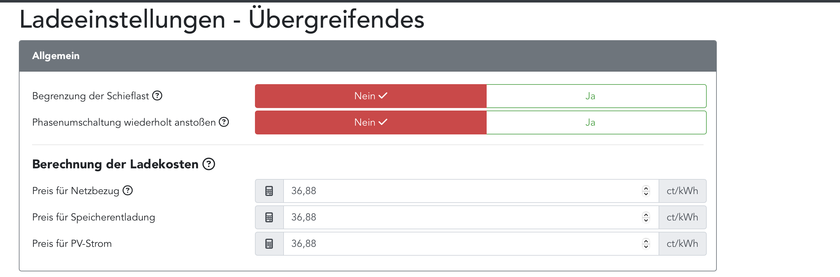

mit Freude habe ich in der aktuellen Beta (openWB software 2.1.3 Beta 1) entdeckt, dass man nun für Laden aus dem Netz, PV und Batterie individuelle Strompreise definieren kann. Vielen Dank dafür :) .

Ich würde mich noch mehr freuen :D , wenn man jetzt das ganze noch individuell auf ein Fahrzeugprofil oder Ladeprofil anpassen könnte. Folgender Usecase ergibt sich mir daraus:
1. Wenn ich mein eigenes Fahrzeug Lade (Erkennung durch RFID, oder ähnliches) dann soll nur der Netzstrom etwas Kosten. Strom aus dem Akku oder PV dann natürlich nichts.
2. Wenn Freunde/Bekannte oder Firmenwagen mal Strom bekommen (über einen anderen Tag), dann könnte man z.B. den PV/Batterie Strom individuell hinterlegen.
Ich finde das eigentlich sehr charmant. Wie seht Ihr das so? Wäre das eine sinnvolle Erweiterung?
