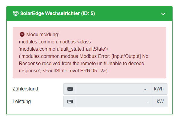

Hallo zusammen. Leider konnte mir die Suchfunktion nicht weiterhelfen.
Ich habe Probleme bei der Verknüpfung einer openWb in Verbindung mit einem Solaredge Wechselrichter. Im Status der Wallbox erhalte ich folgende Fehlermeldung:
Beide Geräte haben eine feste IP-Adresse und verfügen über die neueste Firmware.
Vielen Dank schon mal im Voraus

Ist Modbus im SolarEdge WR aktiviert und ggf. der Port korrekt gesetzt?
Re: Solaredge Wechselrichter
Ja, Modbus TCP ist aktiviert. Habe sowohl Port 502 als auch 1502 getestet.

Fragst du nur mit dieser openWB ab? Solaregde unterstützt nur 1 anfragender Host
Ja, lediglich die Wallbox ruft die Daten des Wechselrichters ab

Falls bei SolarEdge die aktuelle Firmware 4.19.x drauf ist, kann das nicht funktionieren. Wir sind mit SolarEdge bereits in Kontakt. Laut Changelog gab es keine relevanten Änderungen von 4.18 auf 4.19, die Realität sieht aber anders aus.

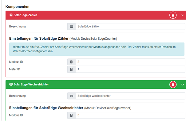

Bei mir haben alle Komponenten die Modbus ID 1, sowohl Zähler, als auch WR und Speicher.ralf86 hat geschrieben: Do Feb 15, 2024 2:50 pm Hallo zusammen. Leider konnte mir die Suchfunktion nicht weiterhelfen.
Probier´s mal damit.
Hallo Lutz,LutzB hat geschrieben: Do Feb 15, 2024 3:44 pm Falls bei SolarEdge die aktuelle Firmware 4.19.x drauf ist, kann das nicht funktionieren. Wir sind mit SolarEdge bereits in Kontakt. Laut Changelog gab es keine relevanten Änderungen von 4.18 auf 4.19, die Realität sieht aber anders aus.
ich habe die 4.19.39 drauf und bei mir funktioniert augenscheinlich alles.
Kann ich helfen, bzw. welche Probleme treten auf?
Alle auf Modbus Adresse 1 hat leider keinen Erfolg gebracht. Der Zähler hat definitiv die 2. Wie finde ich die Modbus Adresse des Wechslrichters raus?
24,9kWp mit 2x Kostal Plenticore Plus 10 + Kostal Smart Meter G2 + BYD HVS 12.8 + openWB + Cupra Leon Hybrid
Ich meine, die OpenWB holt die Zählerdaten am Wechselrichter und nicht am Zähler ab.
