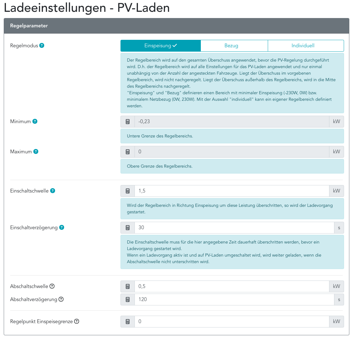

Hätte die Frage wie sich die Einschaltschwelle beim PV-Kaden verhält wenn als Priorisierung Fahrzeug oder Speicher gewählt wurde.
Installiert hab ich 2024-01-03 12:21:20 +0100 [06bcf54f9]
Hab als Einschaltschwelle 1,5kW eingestellt mit Regelmodus Einspeisung (-0,23,0) Abschaltschwelle bei 0,5
Reservierte Ladeleistung steht auf 0,5kW
Aktuelle Leistung der PV 5000W
Hausverbrauch rund 1000W
HausAkku lädt mit max 3500W damit werden 500W eingespeist, also raus aus dem Haus ins Netz.
Bei Priorisierung Fahrzeug fängt das Laden an. Der Akku geht dann auch auf 500W runter und alles sonstige geht ins Fahrzeug.
Bei Priorisierung Speicher fängt das laden nicht an. Die 500W werden weiter als Überschuss eingespeist.
Kann es sein das bei Prio Speicher die EInschaltschwelle dann der wirkliche Überschuss ist? Also die 500W. (PV - Hausverbrauch - Akku = 500W)
Und bei Prio Fahrzeug dei Einschaltschwelle ohne Akku gerechnet wird (PV - Hausverbrauch = 4000W)
Hätte halt gerne das ganze so eingestellt dass keinerlei Überschuss ins Netz eingespeist wird.
Hab aktuell mit Prio Fahrzeug die Ladung begonnen und dann auf Prio Akku umgestellt.

Meine Vorstellung war das die Einschaltschwelle der Wert ist bei dem die OpenWb anfängt was zu regeln. Und das hier der Wert aus PV abzüglich Hausverbrauch genommen wird.
Unabhängig ob Prio Fahrzeug oder Speicher.
D.h. Akku bekommt die Leistung bis die Einschaltschwelle erreicht ist, dann fängt openWB an.
Bei Prio Fahrzeug wird die Akku Leistung auf das beschränkt was eingestellt ist und das Fahrzeug mit allem geladen wird was übrig ist.
Bei Prio Speicher (ab Einschaltschwelle) wird das Fahrzeug mit den minimalen 6A geladen und der Rest geht in den Akku. Bis der halt nicht mehr mehr geladen werden kann und dann geht der Überschuss wieder ins Auto.
Aktuell sieht es so als als würde der Akku geladen werden, bis die Einspeisung ins Netz die Einschaltschwelle erreicht. Womit nicht nahtlos alles von der PV aufgebraucht wird.

wetty hat geschrieben: Fr Feb 16, 2024 11:06 am Kann es sein das bei Prio Speicher die EInschaltschwelle dann der wirkliche Überschuss ist? Also die 500W. (PV - Hausverbrauch - Akku = 500W)
Ja, ich glaube, so ist das. Du bräuchtest also bei Prio Speicher mindestens 6000W auf dem Dach, damit die Einschaltschwelle von 1500W (6000W minus 1000W Hausverbrauch minus 3500W max. Speicherladeleistung) überschritten wird.

Wenn es sich so verhält wie Elchkopp es beschreibt hat sich ja meine Frage quasi beantwortet.
Einschaltschwelle bei 1,6kW und bei Prio Fahrzeug funktioniert ja wie erwartet.
Wo steht denn das die Einschaltschwelle pro Phase angegeben wird?
SuFu "Einschaltschwelle" hab ich gemacht. Aber nix zu meiner Frage gefunden.

Im Hilfetext unter Ladeeinstellungen - PV-Laden.
Wird der Regelbereich in Richtung Einspeisung um diese Leistung überschritten, so wird der Ladevorgang gestartet.
Dieser Wert wird pro Phase genutzt und ist daher immer für eine Phase anzugeben.

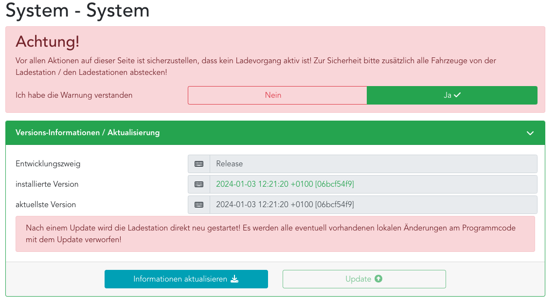

Den Text finde ich aber in meiner OpenWB Version nicht
Hab aber mal nur 0,5kW angegeben und in Prio Speicher fängt das Laden auch nicht an. Wird so sein wie Elchkopp beschrieben hat

Das Krux ist aber meiner Meinung nach, dass es bei Prio Speicher und nur 500W verbleibendem Überschuss keinen Sinn macht, das Auto mit zu laden, da Du ja immer mit mindestens 6A und damit 1380W lädst - und entsprechend die Speicherladung dann wieder runter geht.
