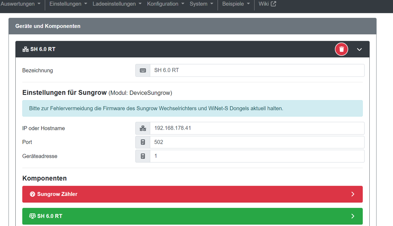

So hier die Skizze unserer Anlage:
Und hier die Geräte und Komponenten:

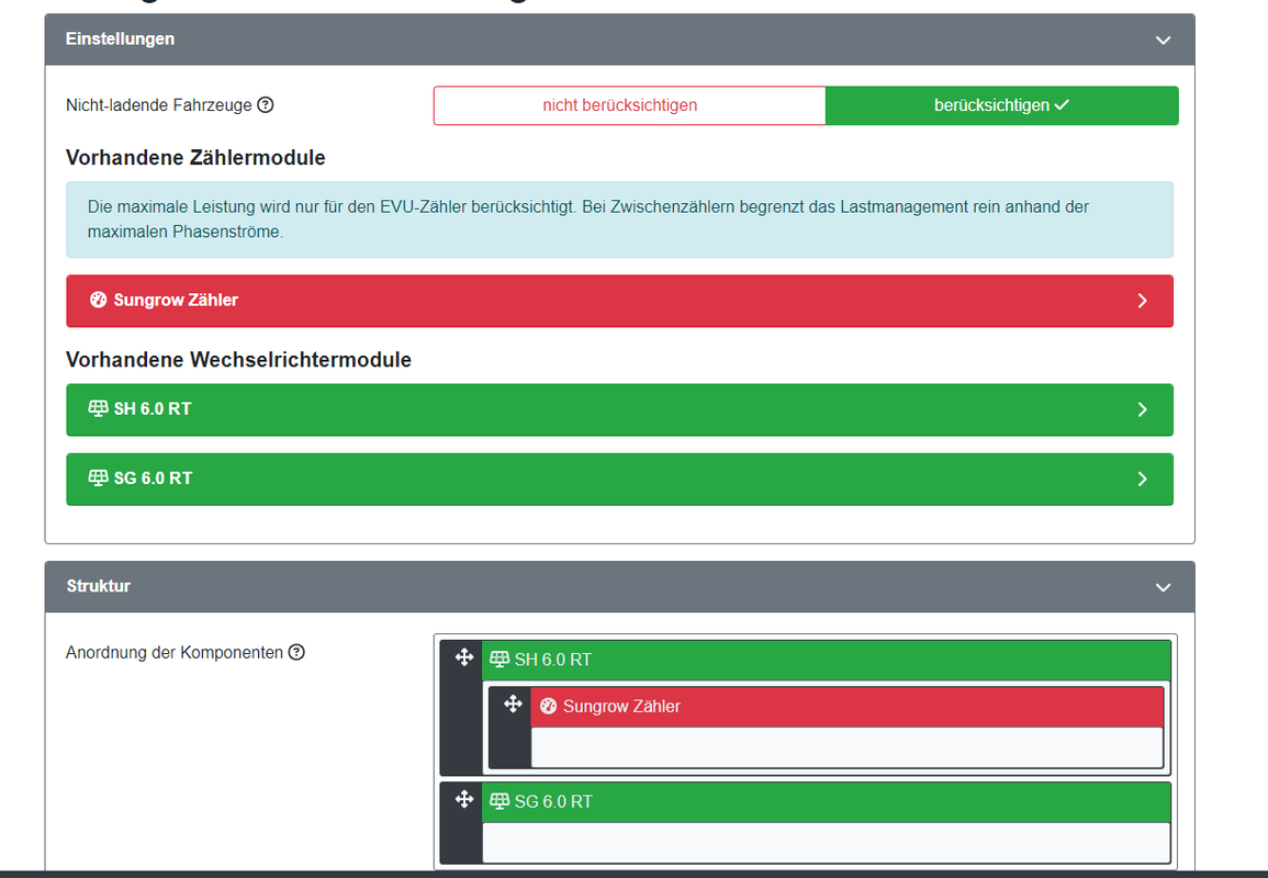

Hier das Lastmanagement:

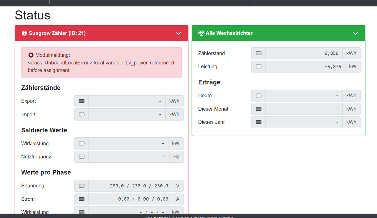

Und hier die Anzeige das kein Hausverbrauch angezeigt wird:
Also der EVU Zähler hat ne Fehlermeldung

Der Sungrow Zähler (CHINT DTSU666) darf nicht als "alleinstehende" Komponente eingefügt werden, sondern muss als Komponente unter dem SH6RT aufgeführt werden.

Hi das hab ich jetzt geändert,
Leider hat sich bezüglich den Hausverbräuchen nix geändert. Dei WErte machen keinen Sinn:
Der EVU ist jetzt unter dem Hybrid WR angegliedert.
Dies führt dazu, dass die Statusanzeige keinen Fehler mehr anzeigt.

Jedoch sind die WErte unlogisch, also Export, Hausverbrauch,...
Evtl. in der Struktur noch nicht korrekt?

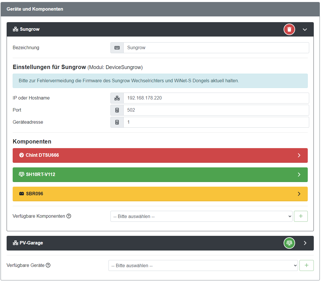

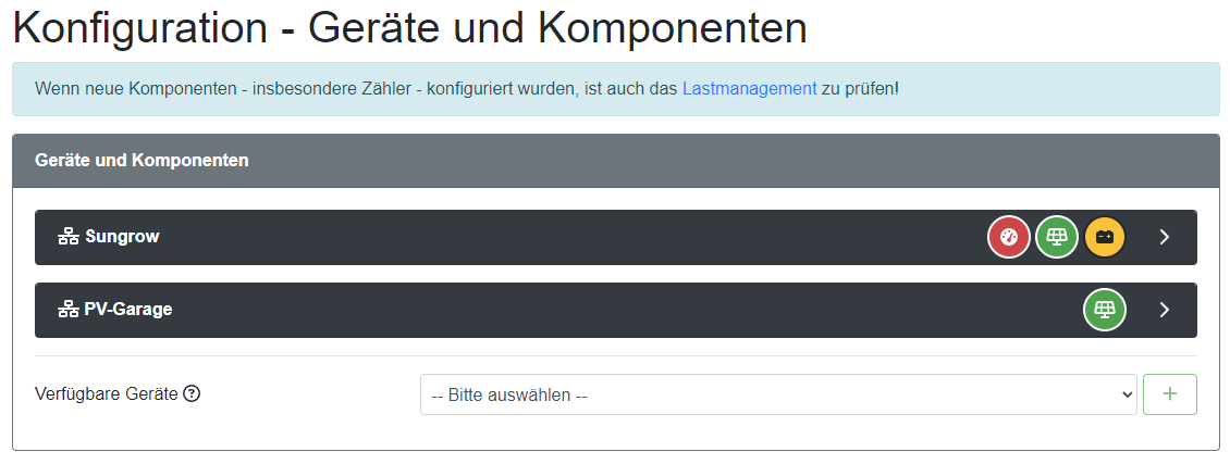

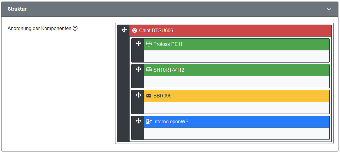

Falls du auch mit den eigentlich gut gemachten YT-Videos nicht weiterkommst, anbei als Beispiel meine "Struktur".
