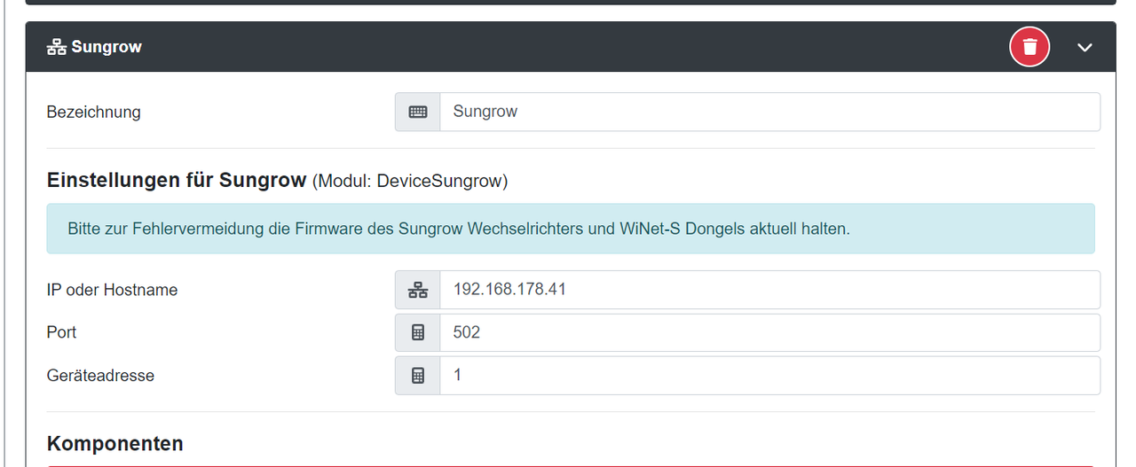

Auf der 19..x Installation war die Konfiguration wie folgt:
Das hatte einwandfrei funktioniert.

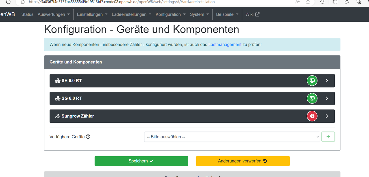

Und hier die Geräte und Komponenten:

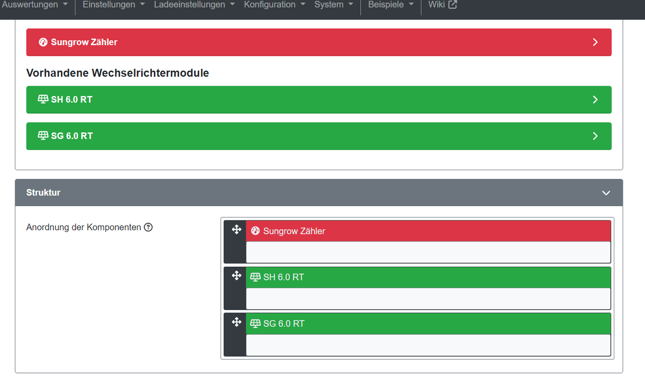

Hier das Lastmanagement:

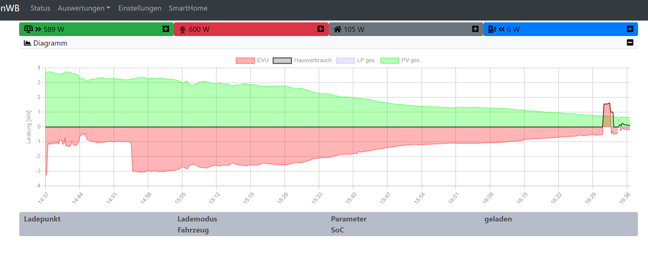

Und hier die Anzeige das kein Hausverbrauch angezeigt wird:
Also der EVU Zähler hat ne Fehlermeldung

Der Sungrow Zähler (CHINT DTSU666) darf nicht als "alleinstehende" Komponente eingefügt werden, sondern muss als Komponente unter dem SH6RT aufgeführt werden.

Hi das hab ich jetzt geändert,

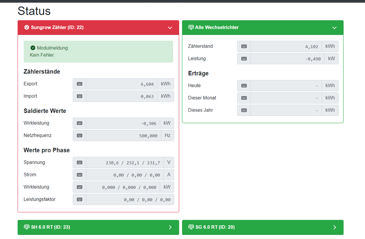

Leider hat sich bezüglich den Hausverbräuchen nix geändert. Dei WErte machen keinen Sinn:
Der EVU ist jetzt unter dem Hybrid WR angegliedert.
Dies führt dazu, dass die Statusanzeige keinen Fehler mehr anzeigt.
Bildfoto kostenlos hochladen
Jedoch sind die WErte unlogisch, also Export, Hausverbrauch,...
Evtl. in der Struktur noch nicht korrekt?

Hast Du Dir mal die Videos auf YT angesehen oder mal im verlinkten WiKi reingeschaut? Ich denke, dann kannst Du Deine Struktur auch selber korrigieren.

LutzB hat Recht. So kann das nichts werden.
Schau dir bitte Staffel1 - EVU-Zähler und PV-Anlage einrichten an. Dein System ist danach in 10s gefixt ;).
