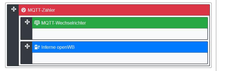

Ich habe folgende Struktur:

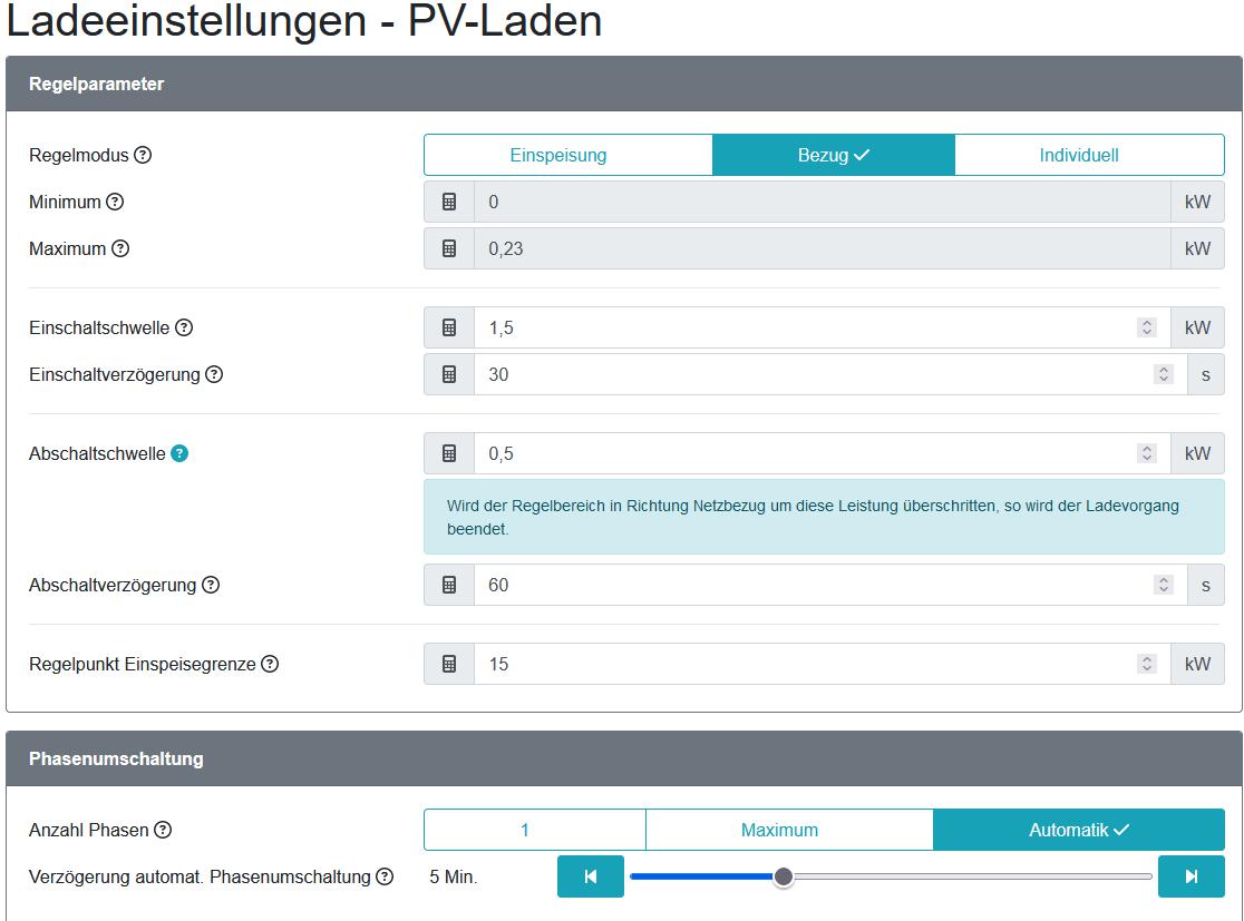

Die PV-Einstellungen sehen wie folgt aus:

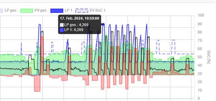

Die Ladekurve, aber so (Bitte den SoC ignorieren, da bekämpfen sich gerade MQTT Wert und manueller Wert.:
Ich lade hier durchgehend mit ~1,1kW. Dann liefert die PV-Anlage plötzlich 2,7kW und der Ldepunkt meint auf 4,3kW hochzuregeln. Merkt plötzlich, dass dies in einen Bezug aus dem Netz von 1,2kW resultiert und schaltet wieder zurück. Danach beginnt das Spiel von vorn.
Nun die Frage: Warum glaubt die Wallbox bei 3KkW Überschuss 4kW laden zu dürfen??

3p-Ladung? mit oder ohne 1p3p-Umschaltung?
Mal bitte die Fragezeichen/Hilfstexte lesen. Einschaltschwelle 1,5 kW pro Phase

3p-Ladung mit Umschaltung. Mindeststrom von 6A war schon eingestellt, um das ganze An- und Abschalten zu umgehen.
Die Hilfstexte der Fragezeichen habe ich alle mehrfach gelesen. Auch wenn die Texte als einzelen sehr gut und kompakt geschrieben sind, finde ich diese Art der Dokumentation sehr, sehr schwierig, da die Informationen alle auf verschiedene Blöcke und auch ggf. Seiten verteilt sind, die sich dann aber auch wieder beeinflussen ohne dass man die andere Einstellung bzw. Hilfe dann wieder sehen kann. Deshalb versuche ich ja zwischendurch schon, wenn ich was verstanden habe und Zeit habe, das Wiki zu ergänzen.
aiole hat geschrieben: Sa Feb 17, 2024 6:21 pm Einschaltschwelle 1,5 kW pro Phase
Was meinst du damit? Das steht so aber nicht in den Fragezeichen. Und was heißt das für mein Problem? Das macht doch hier pro Phase gar keinen Sinn... Es geht um Gesamtladeleistung auf dieser Seite. Auch sind die Zähler ja saldierend, heißt es ist egal was einzelne Phasen machen. Falls es wirklich pro Phase wäre, ist das falsch.
Die vergisst die Software bei 1p-3p Umschaltung, dass bei der Leistungserhöhung zwei Phasen mehr benötigt werden?
Ist hier nen Bugreport nötig?
Was meinst du damit? Das steht so aber nicht in den Fragezeichen….
Nutzt du immer die neueste Version (Master)? Wenn ja, dann steht dort:
Wird der Regelbereich in Richtung Einspeisung um diese Leistung überschritten, so wird der Ladevorgang gestartet.
Dieser Wert wird pro Phase genutzt und ist daher immer für eine Phase anzugeben.

Achso, ne da ich mich auf die Software ein bisschen verlassen möchte, bin ich auf dem Release-Zweig. (2024-01-03 12:21:20 +0100 [06bcf54f9]) Hänge dann also ein paar Versionen zurück.
Da steht noch:
Aber das macht doch pro Phase keinen Sinn... Wie gesagt, da die Zähler saldierend zählen, ist es mir doch egal was eine Phase alleine macht. Die Summe ist nur interessant. Außerdem gibt mein Wechselrichter nicht die Leistung pro Phase aus... Ich vermute mal, dass muss noch mal überprüft werden.
Außerdem wäre dann ja bei drei Phasen bei 1,5kW, die Einschaltschwelle bei 4,5kW. Es würde also nichts passieren bis insgesamt diese 4,5kW Überschuss da wären, also genau das Gegenteil von dem was bei mir passiert.
