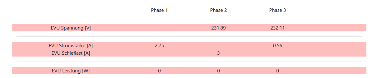

Der openWB CC "vergisst" immer wieder die einen oder anderen Werte, obschon diese laufend im zugehörigen set (via mqtt) neu gesetzt werden.
- set/evu/APhase1 wird laufend aktualisiert
- evu/APhase1 wird plötzlich nicht mehr aktualisiert
Manchmal ist eine Phase-Spanung, manchmal eine Phase-Leistung betroffen. Manchmal stimmt die Bezugsmenge dann doch, manchmal ist sie dann 0.
Ursache?
Ursache?

Ja, ich setze auch nur openWB/set ...
Beim lesen der Topics (ohne "set"), sind diese teilweise plötzlich leer, erscheinen dann auch im Status nicht mehr und teilweise fällt dann auch der Bezug auf 0.

Die openWB/set/evu Werte werden sehr wohl ausgewertet und der openWB CC schreibt Werte nach openWB/evu.
Plötzlich fehlen aber dann die einen Werte unter openWB/evu, wo sie (im 10 sek. Takt) unter openWB/set/evu weiterhin aktualisiert werden.
