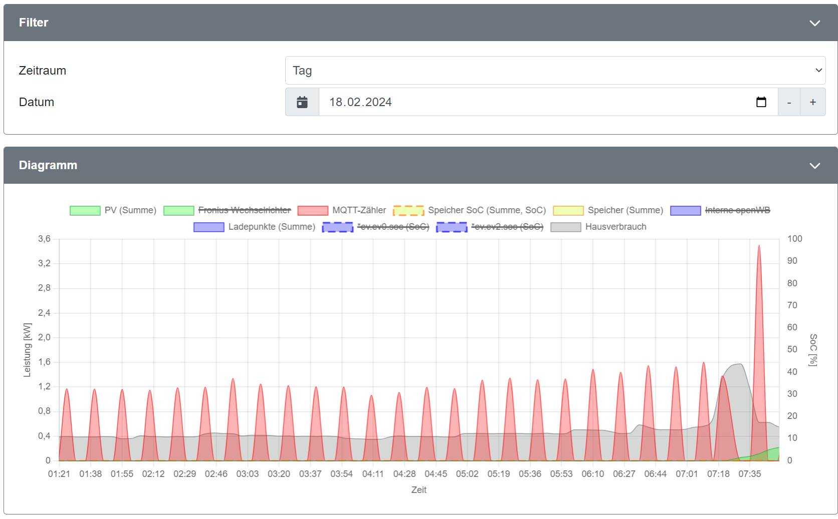

Guten Morgen,
ich habe nun schon einige Zeit nach einer Lösung für die "Sägezähne" in der Tagesauswertung gesucht, bin aber leider nicht fündig geworden.
Mein Setup:
Ich habe einen KNX Smartmeter in OpenHAB eingebunden und schreibe die folgenden Werte aus OpenHAB auf die MQTT Topics der OpenWB
- openWB/set/counter/0/get/power - aktuelle Wirkleistung
- openWB/set/counter/0/get/imported - Tageszähler Netzbezug in Wh
- openWB/set/counter/0/get/exported - Tageszähler Netzeinspeisung in Wh
- openWB/set/counter/0/get/frequency - Netzfrequenz in Hz
- openWB/set/counter/0/get/currents - Ströme pro Phase als Array
- openWB/set/counter/0/get/voltages - Spannungen pro Phase als Array
- openWB/set/counter/0/get/powers - Stromstärke pro Phase als Array
- openWB/set/counter/0/get/power_factors - Leistungsfaktoren pro Phase als Array
Siehe Log:
CounterData(config=Config(max_currents=[16, 16, 16], max_total_power=9000), get=Get(powers=[247.3984375, 123.90625, -87.6484375], currents=[1.9392, 1.25248, -0.51744], voltages=[235.60192, 232.48896, 231.34208], power_factors=[0.6517333984375, 0.6339111328125, -0.84100341796875], unbalanced_load=0, frequency=50.03515625, daily_exported=0.0, daily_imported=0, imported=3716, exported=0.0, fault_state=0, fault_str='Kein Fehler.', power=283.625), set=Set(error_counter=0, reserved_surplus=0, released_surplus=0, raw_power_left=8716.375, raw_currents_left=[14.0608, 14.74752, 16.51744], surplus_power_left=0, state_str=''))
Es scheint, aber als würde der Tageszähler immer wieder auf Null gesetzt werden (lt. Graph)
Nun meine Frage: Soll ich die Tageszähler direkt in das Topics daily_imported bzw. daily_exported schreiben und was kommt dann in imported und exported?
Ich steh da leider etwas am Schlauch, weil die daily_exported und daily_imported nicht explizit bei der Konfiguration in der OpenWB beim MQTT Zähler angeführt werden.
Vielen Dank schon mal im Voraus!
LG Thomas
